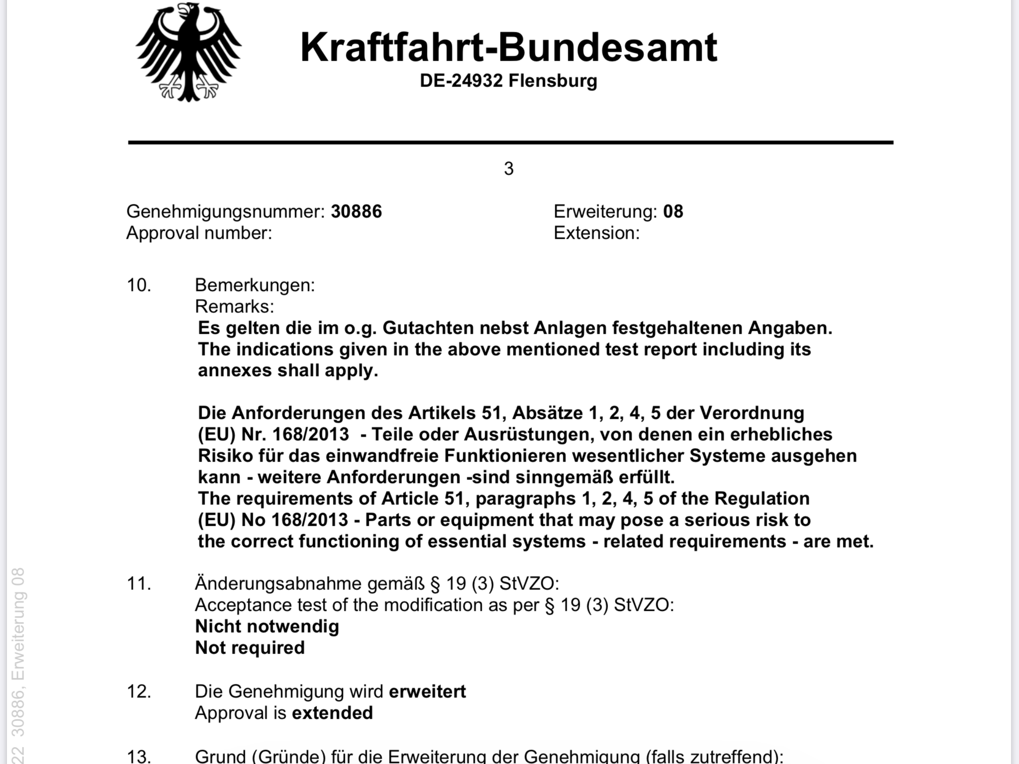

Einer der Hersteller solcher Verbreiterungen heisst Bernhard Klumpjan, daher der Suchbegrif "Bernis Spiegelverbreiterung". Vermutlich gibt's etliche mehr, wenigstens in China.
Die Erklaerung warum eine Zulassung noetig zu sein scheint, ergibt sich aus dem Link im Beitrag von Zoernie:
http://www.gs-forum.eu/r-1250-gs-un...-spiegelverbreiterung-abe-158894/#post2260270
Viele Gruesse
Karl-Heinz

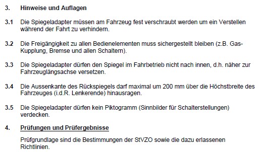

Brauny
Brauny
28.03.2019
4.473
Die zwei Worte "Mit Zulassung" habe ich doch glatt übersehen. :nerd:
Ich habe vom Tüv Nord tatsächlich von dem Bernhard Klumpjan eine ABE gefunden. Muß allerdings sagen, das dort eigentlich nur Selbstverständlichkeiten stehen, die im Punkt 3 als wesentlich angegeben werden.
