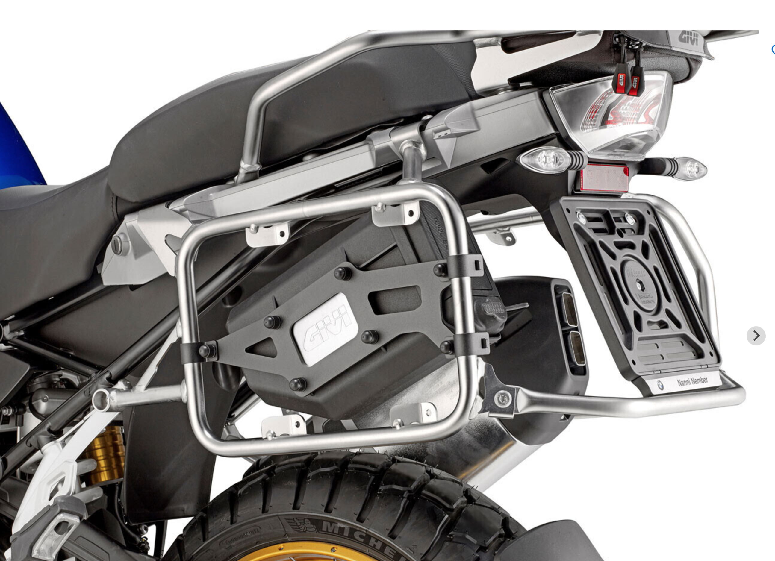

ich würde an meine GS gerne eine Werkzeugbox an den linken Kofferträger montieren. (Verrohrung von ADV)
Allerdings habe ich auch den Kotflügel (Fender) von Ilmberger hinten montiert.
Fährt jemand diese Zusammenstellung oder kollidiert der Fender dann mit der Box?

Du Musst höllisch aufpassen und es ist nicht viel Platz. Am besten die Schellen nicht ganz fest anziehen, aufsitzen, Zündung an und durchfedern. Am besten eine zweite Person schaut zu. Ich musste die Box lockere 3cm nach außen "biegen" (da waren aber die Kratzer auf dem Kotflügel schon drauf.)
Danach gescheit festziehen (Die Schellen) und ab und an kontrollieren

Vielen Dank Andi! Das werde ich schaffen. Der Hinweis ist sehr gut. Welche Box hast du verbaut?

Vielen Dank Andy und Heizer. Hab mir gestern die von GIVI bestellt, die ist recht schmal und der Halter für die GS gefällt mir gut weil er einen sehr stabilen Eindruck hinterlässt. Kostet beides zusammen trotz BF zwar immer noch 117€. Halter und Box müssen hier separat bestellt werden. Es weihnachtet halt sehr :rolleyes:;);)
