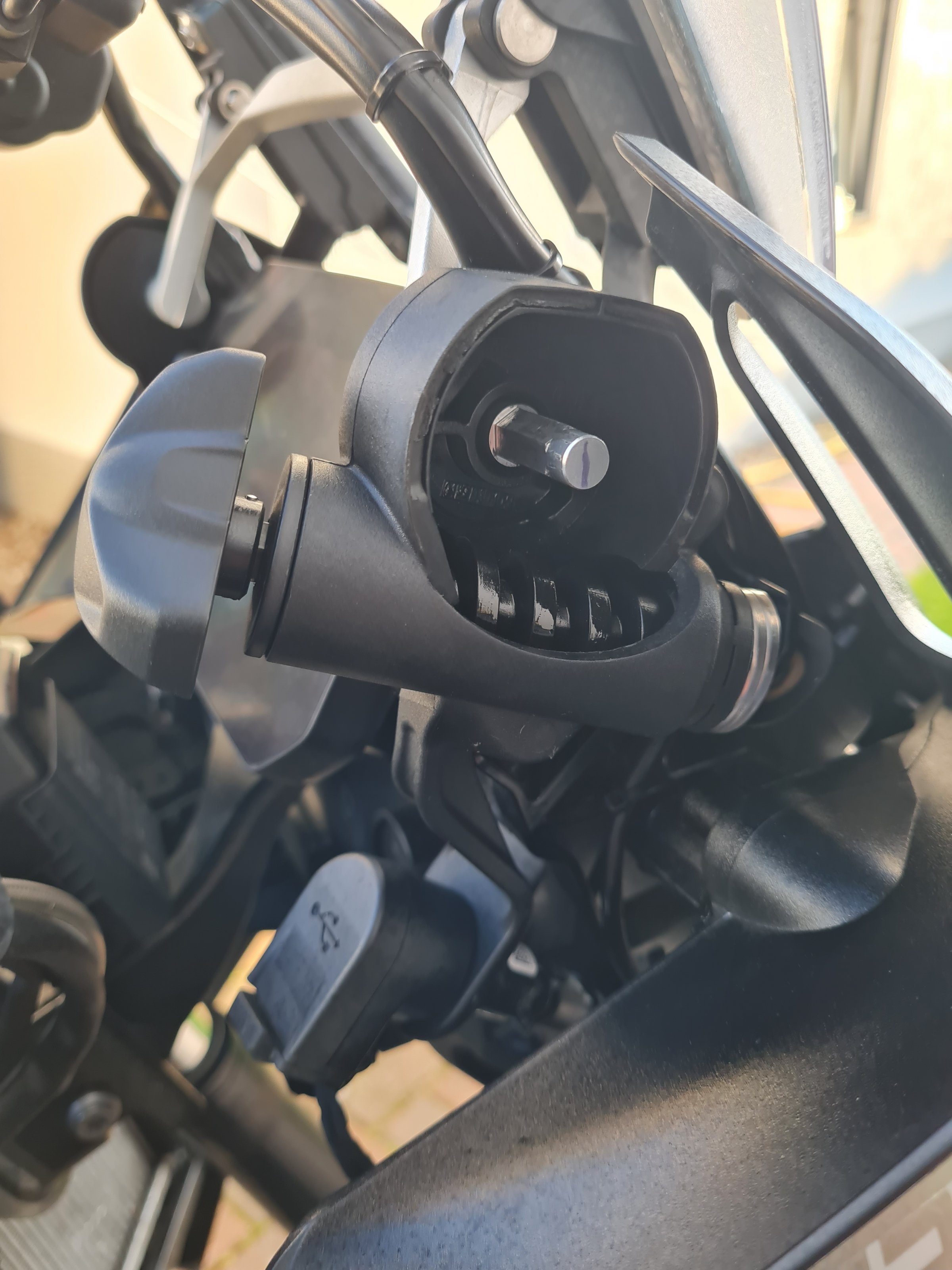

So hier Mal ein Bild was da fehlt, da während der Fahrt weggeflogen.
Gast 31351
21.08.2013
6
Da müsste ja erhöhte Kraft durch das nun fehlende Zahnrad auf die Kappe eingewirkt haben. Und die Kraft müsstest du mit der Spindel erzeugt haben. Das ist bei dem Übersetzungsverhältnis von Spindel auf Zahnrad kaum Vorstellbar, finde ich. Die Kappe wird irgendwie schon lose gewesen sein. Wird denn das Zahnrad nur durch die Kappe an Ort gehalten?

eine persönliche Vorstellung beim Freundlichen hat ergeben, dass die Beseitigung der Problematik mit der Windchutzscheibenverstellung ein kompletten Austausch des Mechanismus zur Folge hat. Dafür greift die Garantie. Die erste Auskunft am Telefon hatte wohl mit einer schlechten Stimmung bei einem Mitarbeiter zu tun gehabt, vielleicht hatte er auch noch keinen guten Kaffee an dem Tag.....also, alles gut beim Freundlichen. Habe natürlich gleich den Jahres Service mit geplant.
Gruß und genießt das Wetter
carstiausmeckpomm
01.05.2012
34
Nähe von Schwerin
ES 150, TS 250/1, F 650 ST,R 1200 GS Bj 07/09, R 1200 Adv Bj 05/12
So nun zur Vervollständigung. Das Handrad mit Getriebe und Welle hat folgende BMW Teilenummer: 46638536083
Erledigung durch das nette Team von BMW Pratschko & Lorenz bei Rostock.
