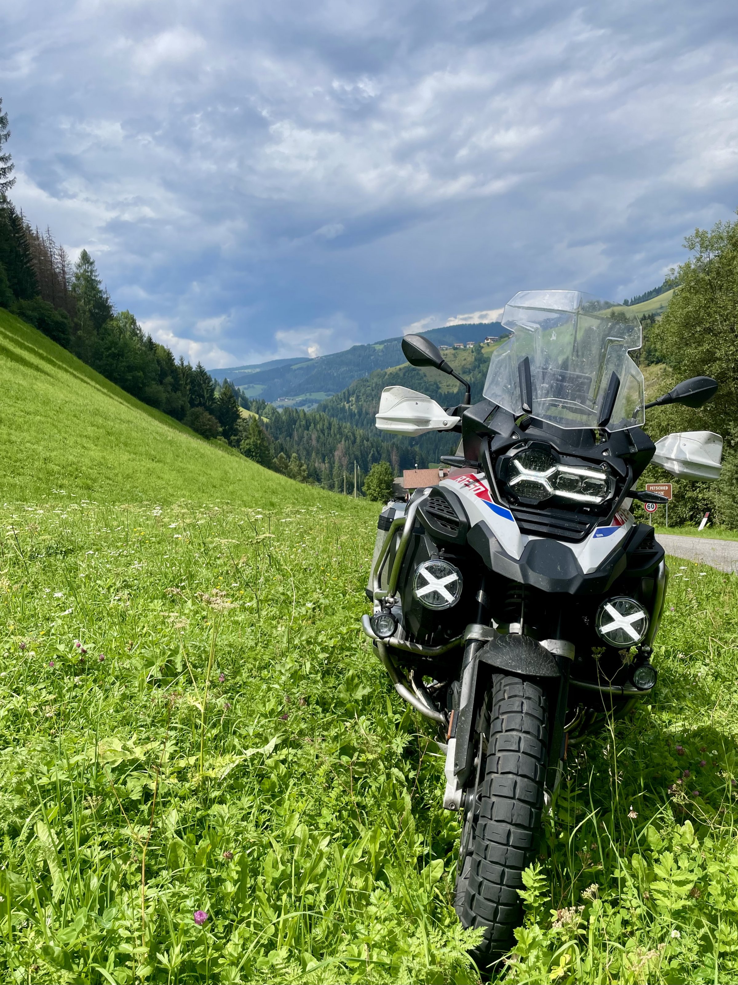

Sieht dann übrigens so aus, wenn man Scheinwerfer von Ltprtz verbaut
