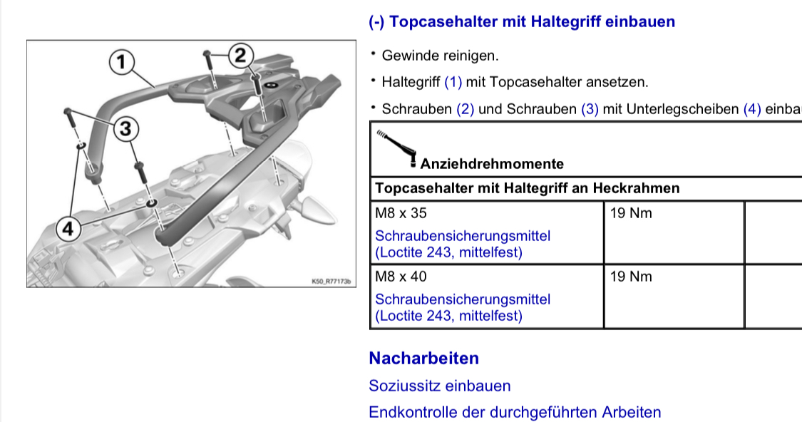

habe mir ein gebrauchten Topcase Träger für das Orginale Topcase gekauft
Bekomme aber die 2 Schrauben wo tief drinnen liegen nicht auf.
Gibt des da einen Trick?

Der richtige Torx ist Grundvoraussetzung. Und dann nicht reissen oder mit kurzer Krafteinwirkung versuchen sondern mit hoher Kraft und halten. Die Schrauben sind gesichert und Wärme kriegt man nicht hin

40er Torx, Schlagschrauber, Attacke :rocker:

Torx-Nuss, eventuell kurze Verlängerung, aufsetzen und mit einem Hammer leicht anklopfen hilft vielleicht, sonst ............ "Mächtig wird des Schraubers Kraft, wenn er mit dem Hebel schafft" :wink:

Dankeschön ist erledigt!!
