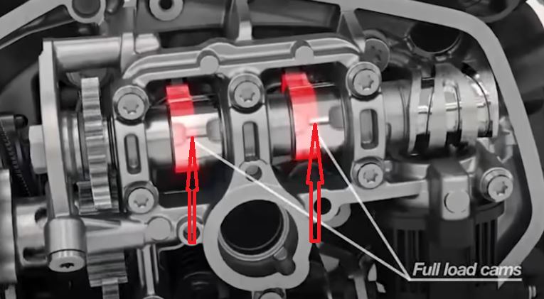

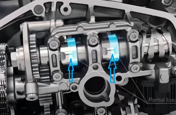

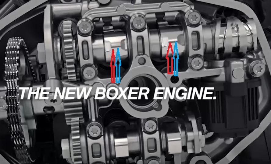

Der Stellmotor schaltet um wenn die KW auf OT steht, wenn die Ventile geschlossen sind. Die Kipphebel laufen etwas aussermittig.
Siehe hier. Auf der oberliegenden Nockenwelle (Einlass) sind 4 Nocken verbaut, pro Ventil eine normale und eine scharfe.
Ich bin mal gespannt was passiert wenn der Erste im Bereich von 5000 U/min den Tempomat für 100 KM einlegt :)
Anhang anzeigen 262674Anhang anzeigen 262675Anhang anzeigen 262676
Tempomat?
Ich frag mich da viel eher was die mechanische Haltbarkeit angeht.
Was machen die beteiligten geradverzahnten Zahnräder (ausser Geräusche), wenn die Einlassnockenwelle immer lustig hin- und hergeschubst wird und die Auslassseitige immer auf der gleichen Stelle am Zahnrad der Zwischenwelle läuft?
Wenn das System die vorher angesprochenen 100Mm hält:
Muss dann anschließend der komplette Zahnradantrieb (Nockenwellen einlaß- und auslaßseitig plus Zwischenwelle mitgewechselt werden?
Was passiert mit den Lagerstellen der einlaßseitigen Nockenwelle? Die sind ja üblicherweise eher für radiale als axiale Bewegungen da.
Hört sich für mich jetzt erstmal nach einem teuren Spaß an - zumindest für den Kunden, der die Maschine länger als die übliche Leasingdauer und -Fahrleistung nutzen möchte.
