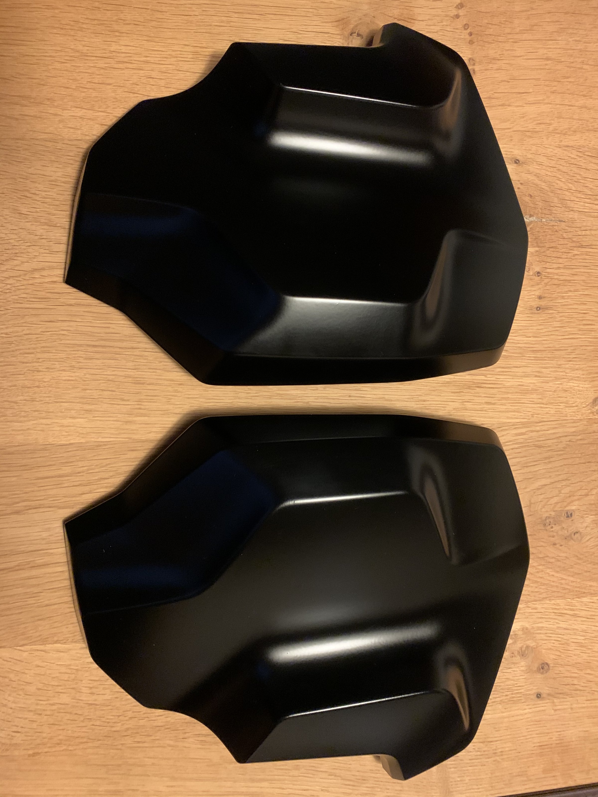

Hallo zusammen,
kann mir jemand sagen wie ich die Kühlerblenden bei einer R 1250 GS Adventure entfernen kann?!
Habe den Sturzbügel abgebaut und die Schrauben, womit die Kühlerblenden innen verschraubt sind, entfernt.
Ich kann sonst keine Befestigungen erkennen.
Trotzdem lassen sich die Kühlerblenden nicht entfernen.
Vielen Dank!!
Gruss Matthias

Diese Kühlerblenden an der 1250 GS Adventure.
Obwohl ich alle Schrauben gelöst habe lassen sie sich nicht abnehmen.

Die Blenden haben aber hinten nur 2 Aufnahmen für die Muttern.
Echt komisch!

Hallo zusammen, habe es so geschafft:
  • Tankverkleidung abnehmen
  • Seitenteil (inkl. Wasserkühlerabdeckung) abnehmen
  • auf der Rückseite des Seitenteils die Schraube entfernen (konnte man so nicht sehen)
  • Kühlerabdeckung konnte abgenommen werden
Vielen Dank an Alle!!
Gruss Matthias

Also den 2. Flap habe ich jetzt ohne Abbau der Verkleidung getauscht.
4 Schrauben gelöst.
Dann mit kleiner Ratsche die obere Schraube vom Flap gesucht. Dann in umgekehrter Reihenfolge wieder montiert.
War aber ganz schön fummelig, aber dafür keine Angst das die Plastiknasen abbrechen.
Vielen Dank an alle Beteiligten!!
