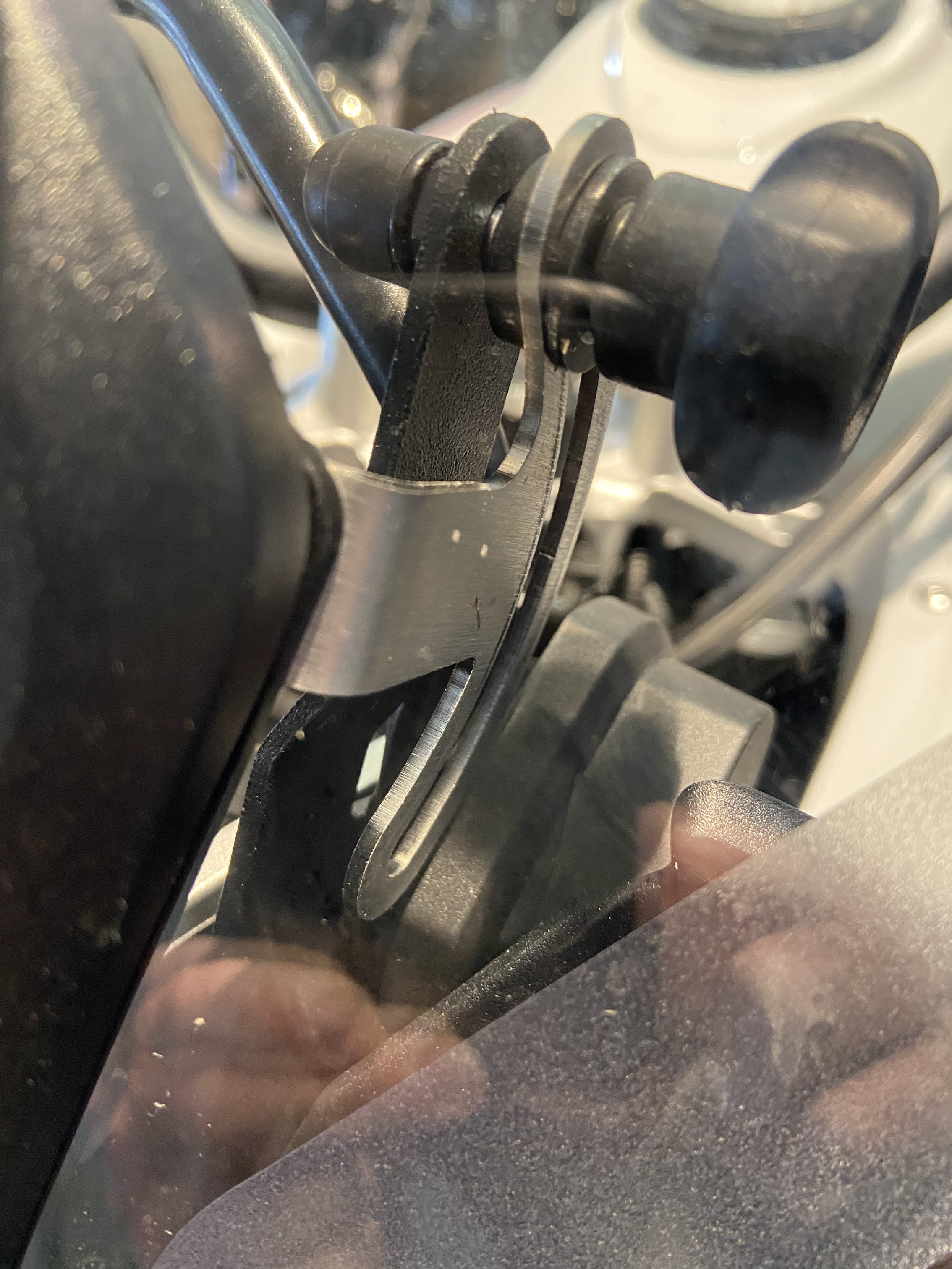

Hallo zusammen,
ein Klappern im Scheibenbereich muß nicht zwingend von der Scheibenbefestigung selbst kommen.
Bei meiner 20er HP war die linke Führungsstange der Gleitkugel des Verstellmechanismus nicht richtig fest.
Präziser ausgedrückt hatte die Stange in der unteren Befestigungsbohrung radial etwas Spiel (ca. 2/10mm), welches durch Vibrationen dann ein starkes Klappergräusch erzeugte.
Habe die Stange ausgebaut und mit einer Lage Teflonband wiede eingesetzt. Seitdem ist Ruhe!
Gruss und viel Erfolg !

Genau die gleiche Ursache bei meiner GSA, die linke Führungsstange hatte minimales Spiel. Mords Geklapper bei 2700 Umdrehungen im Beschleunigungsmodus.
