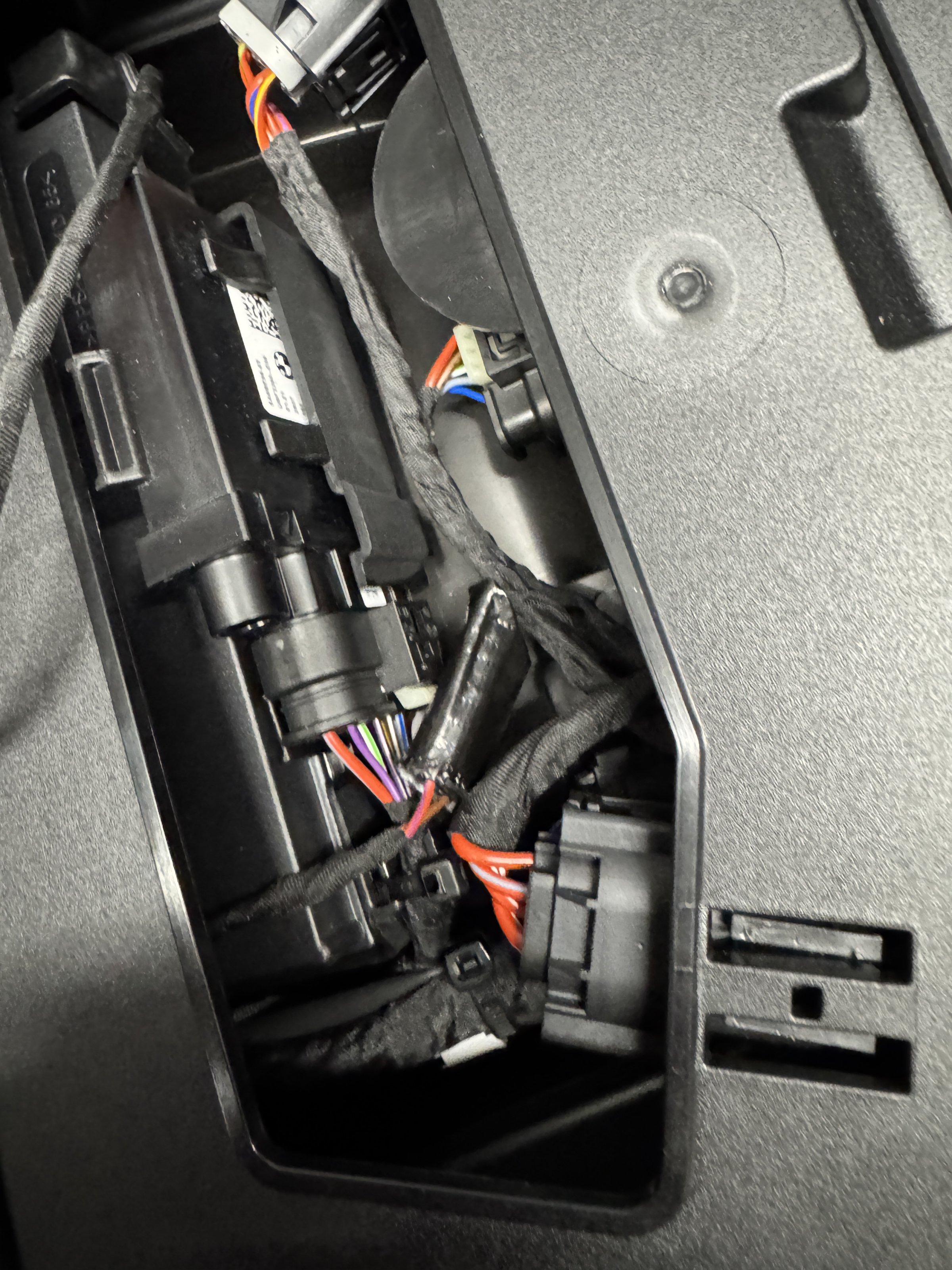

Hallo Zusammen,
ich habe jetzt meine ADV Bekommen, ich bin sehr Happy. Habe das Tourenpaket mutbestellt, aber (noch) keine Koffer, darum möchte ich die Halterung (Zahnspange sagen die GS Besitzer glaube ich) demontieren, habe kein Topcase Halter sondern die normale Sozius Komfort Sitzbank mit dem Standard Gepäckträger. Jetzt sehe ich dass der Kofferträger mit an dem Gepäckträger verschraubt ist. Muss ich an den Stellen an denen ich die Träger weg nehme Distanzscheiben montieren damit alles passt, hat jemand von euch das vielleicht scho gemacht?

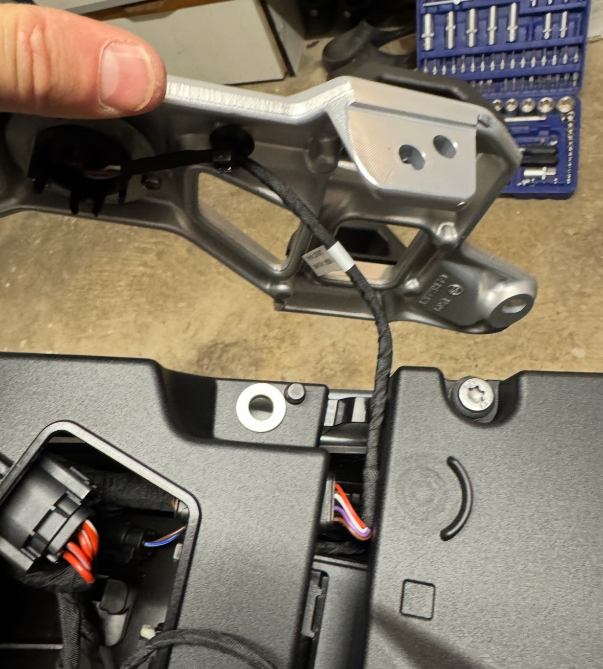

Guten Morgen zusammen,
ich habe es jetzt erledigt und kann berichten.

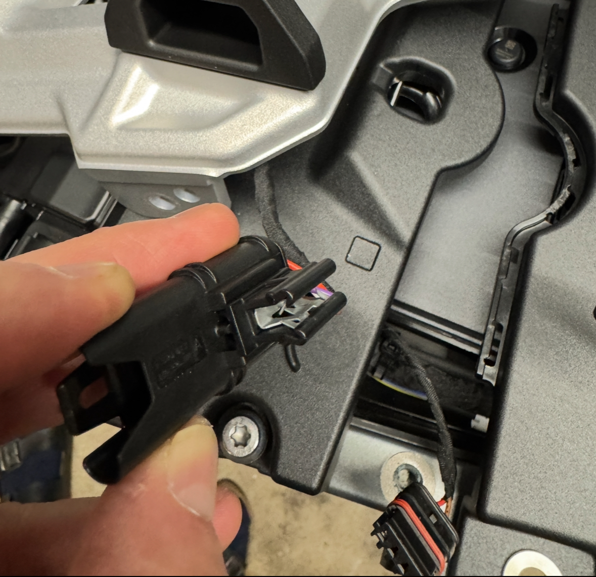

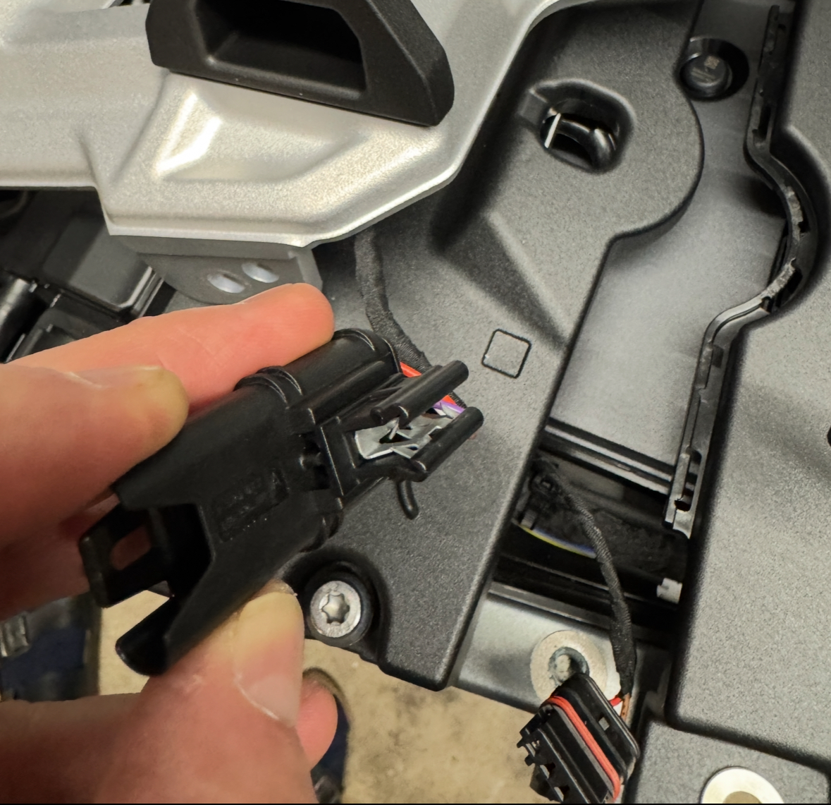

Man muss den gesamten Gepäckträger demontieren und unter der Sitzbank den hinteren (Sozius) Teil der Abdeckung ebenso komplett lösen. Den vorderen Teil der Abdeckung unter der Fahrersitzbank muss man ebenso lösen, damit man ihn leicht anheben kann, um den hinteren Teil der Abdeckung darunter wegzubekommen. Dann kommt man an die Steckverbindung für den Kabelbaum zum Kofferträger. Die hab ich getrennt dann konnte man den Kofferträger abnehmen den zurückgebliebenen Stecker habe ich mit Klebeband gegen Wasser geschützt und einfach dort wo Platz war reingelegt. Dann hab ich noch ein Foto gemacht um mir zu merken, wo die Steckverbindung befestigt war.
Fertig.

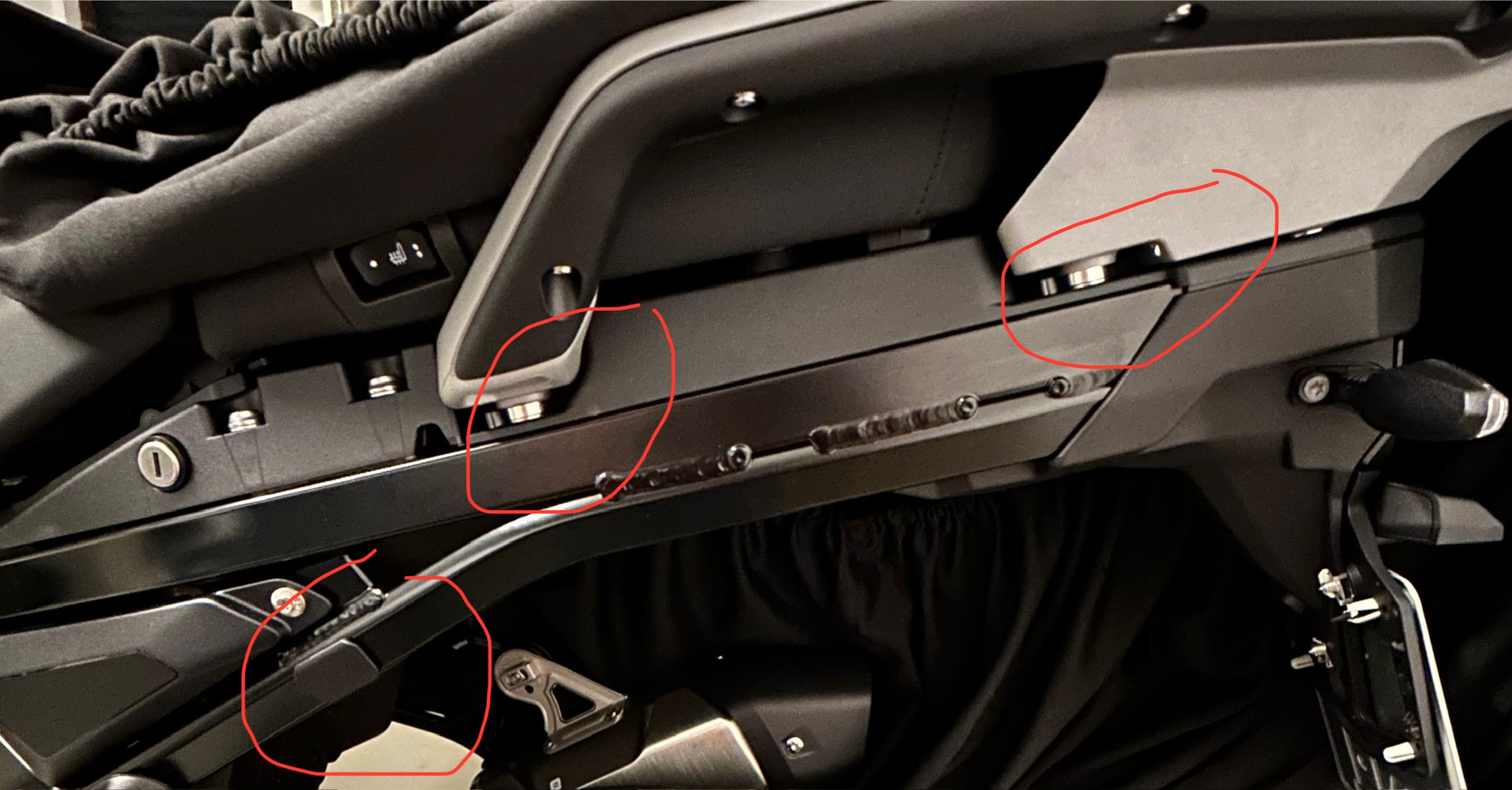

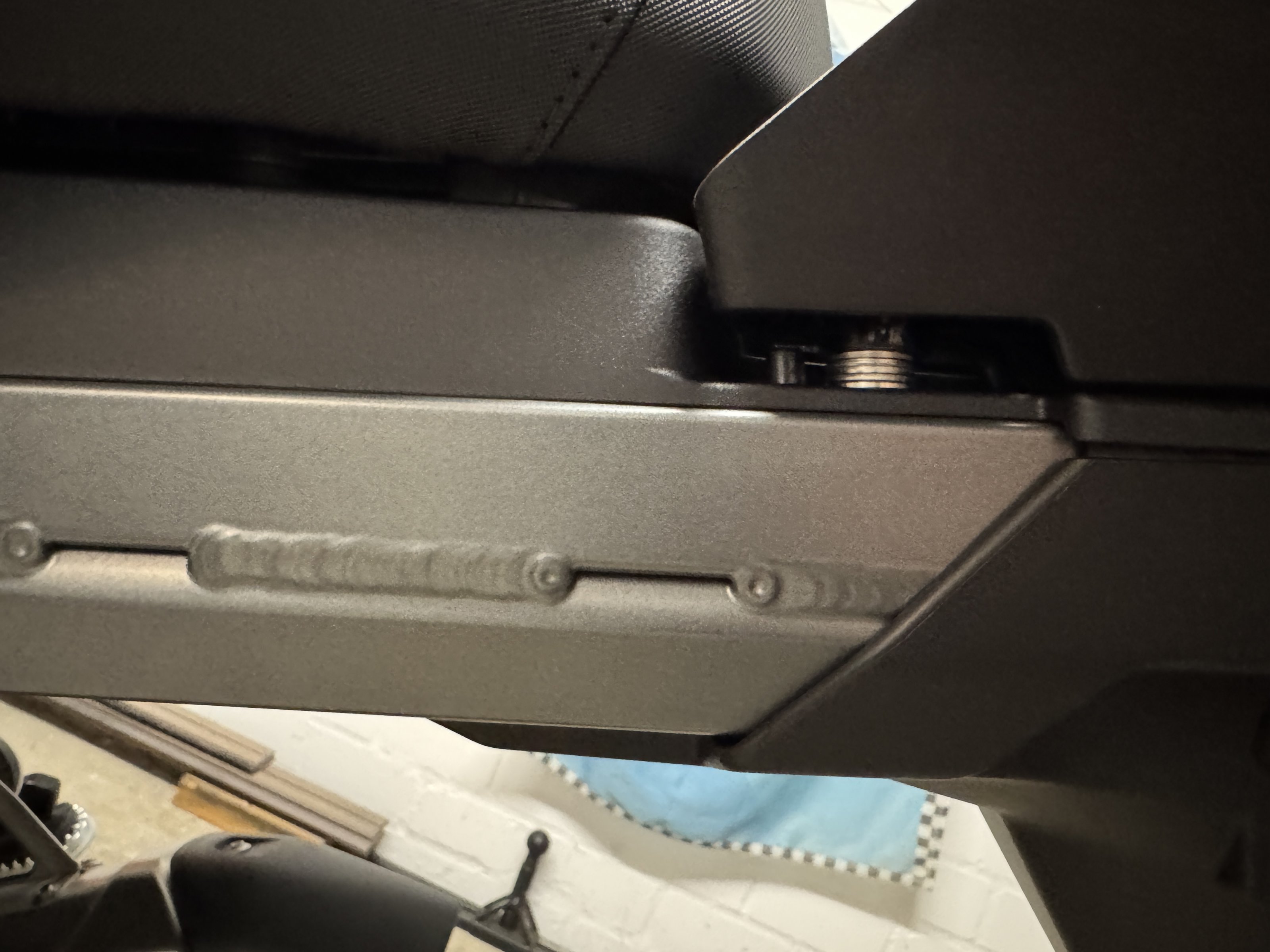

Was ich ehrlich gesagt etwas schade finde ist das am Heckrahmen jetzt eine hässliche Stelle ohne Lackierung ist… Dazu muss ich mir noch was einfallen lassen. Jemand hier im Forum hat solche Ösen empfohlen die habe ich schon da, mal sehen…Amazon.de

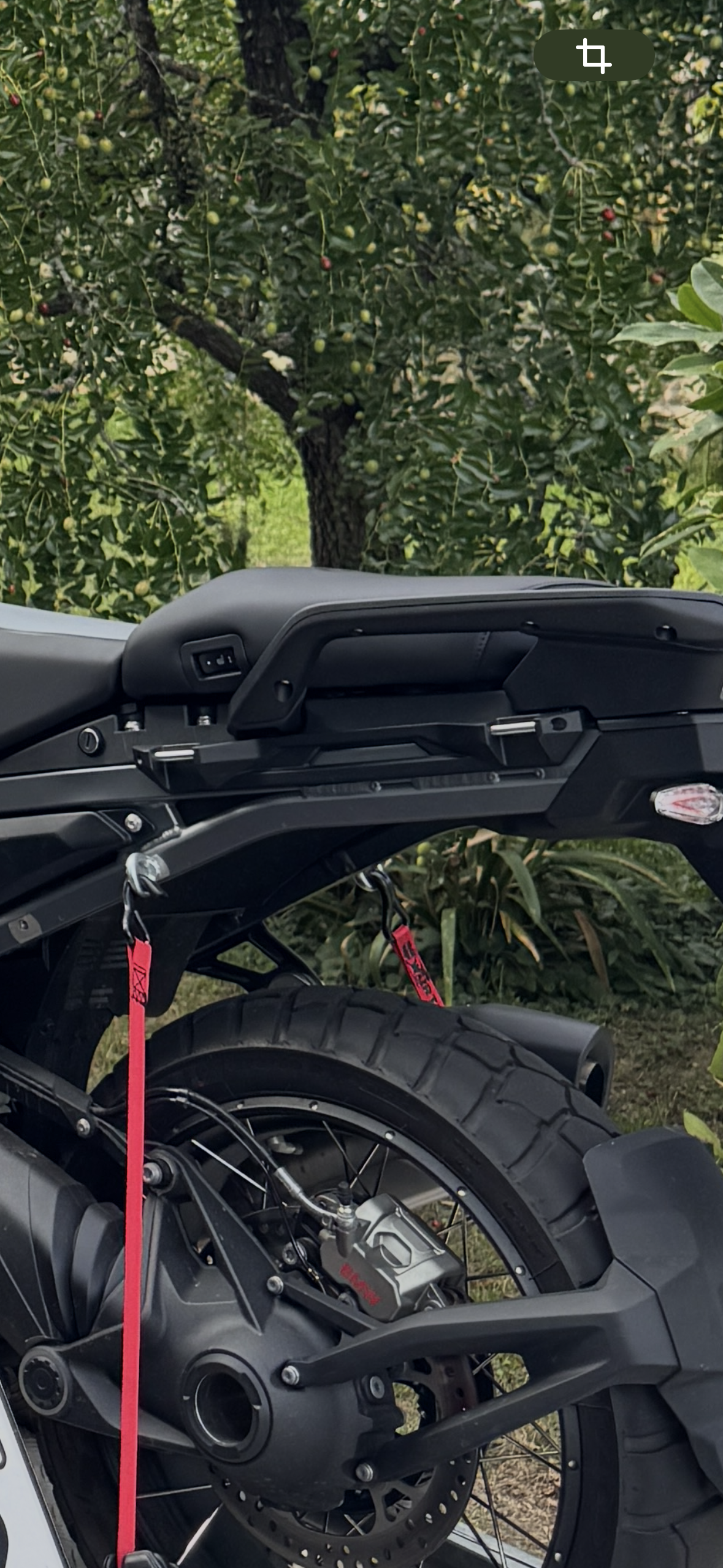

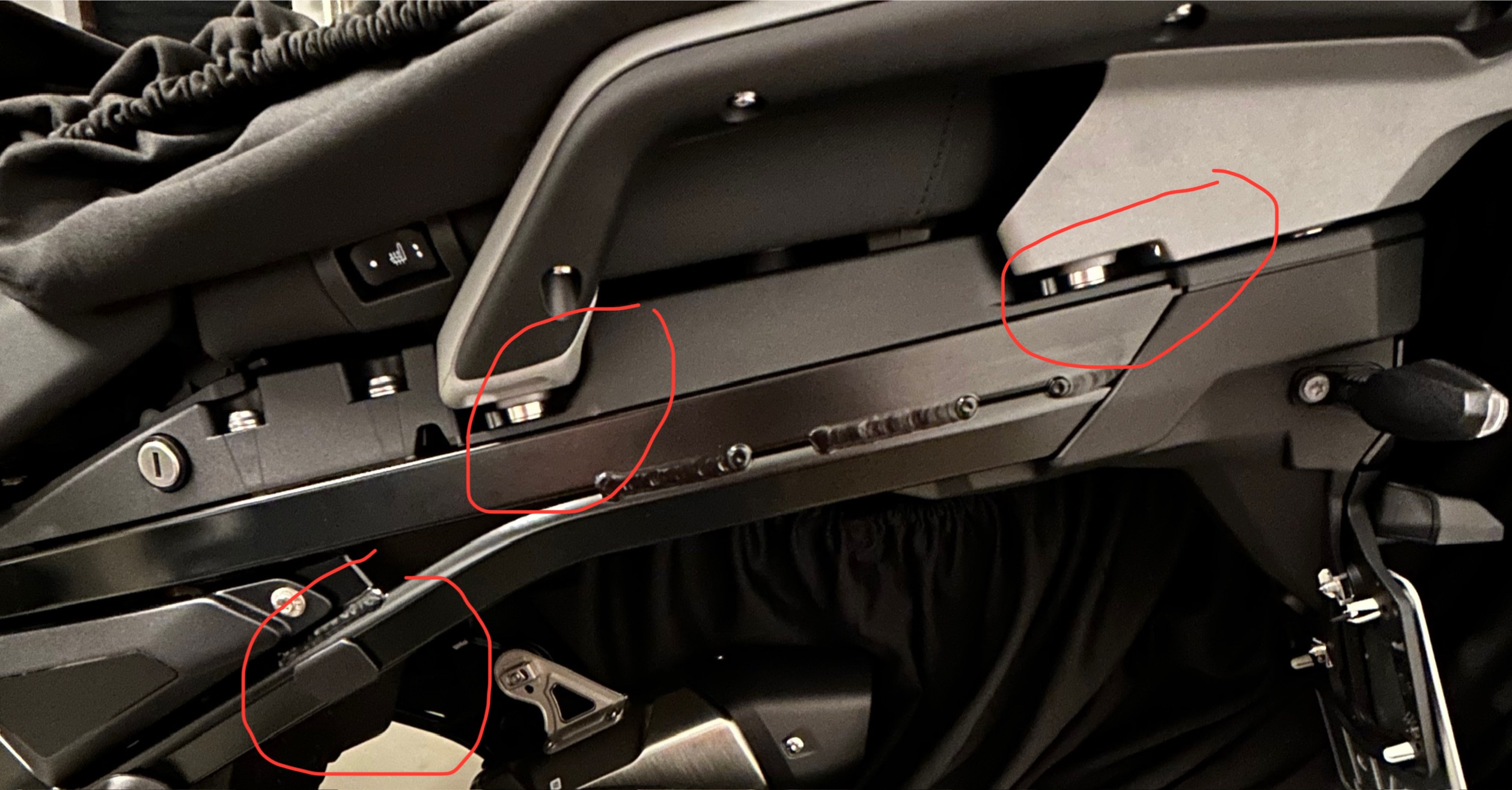

Außerdem muss man mit Distanzplatten arbeiten, (ich habe erstmal U-Scheiben aus Edelstahl benutzt, das bleibt so aber nicht), oder wie BMW Es original macht die Schiene mit zwei Verzurrpunkten kaufen und unter der Befestigung für den Gepäckträger montieren. Siehe Bild 2242. Teilenummern und Preise habe ich noch nicht.
Falls jemand eine gute Idee zu den Lackstellen hat gerne raus damit. Ich möchte nämlich eigentlich die Sozius Fußrasten auch demontieren. Das zieht wiederum nach sich einen Endtopfhalter (gibts bei BMW) zu kaufen und die Frage wie man das Heck beim Transport auf einem Anhäänger verzurrt….das dann später oder in einem separaten Beitrag ;-)

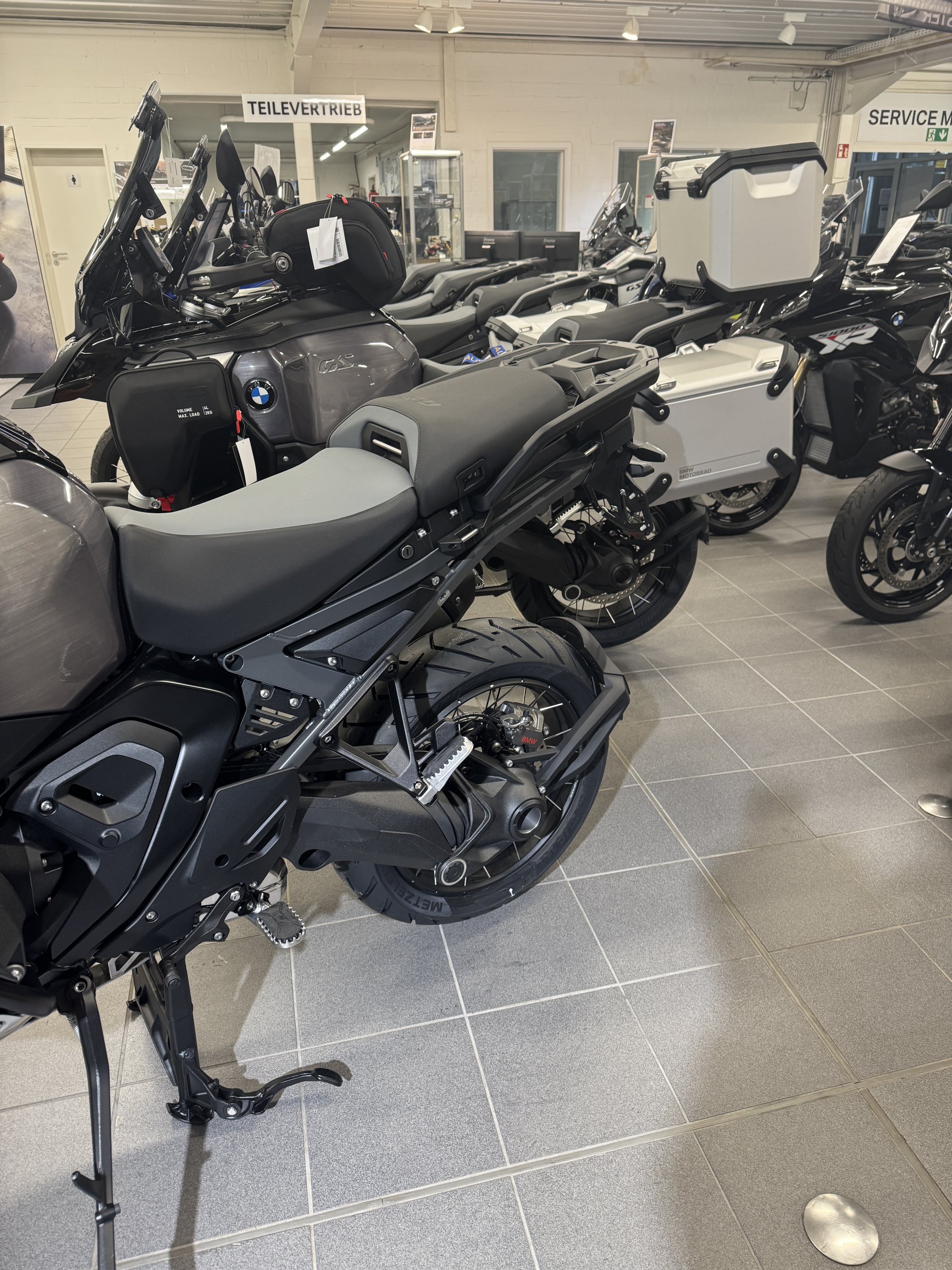

Wie sieht das bei einer 1300er Adventure ohne mitbestelltem Touring-Paket aus?
So wie auf Deinem Bild 2242? Keine Abdeckung?
Wie hoch/stark sind die "Befestigungsarme" der original Alukofferträger bzw. entsprechend dann Deine "U-Scheiben-Pakete"? ca. 5 mm?
Nein, da ist dann eine Abdeckung drauf, aber die gibt es m.W. nicht in einem ETK zum Kauf.

Genau. Die Schienen auf dem Bild 2242 sind dann verbaut. Die gibt’s beim Händler im etk, so wie ich weiß. Meine u-scheiben Pakete sind 4-Stück ca. 5 mm Stärke in Summe.

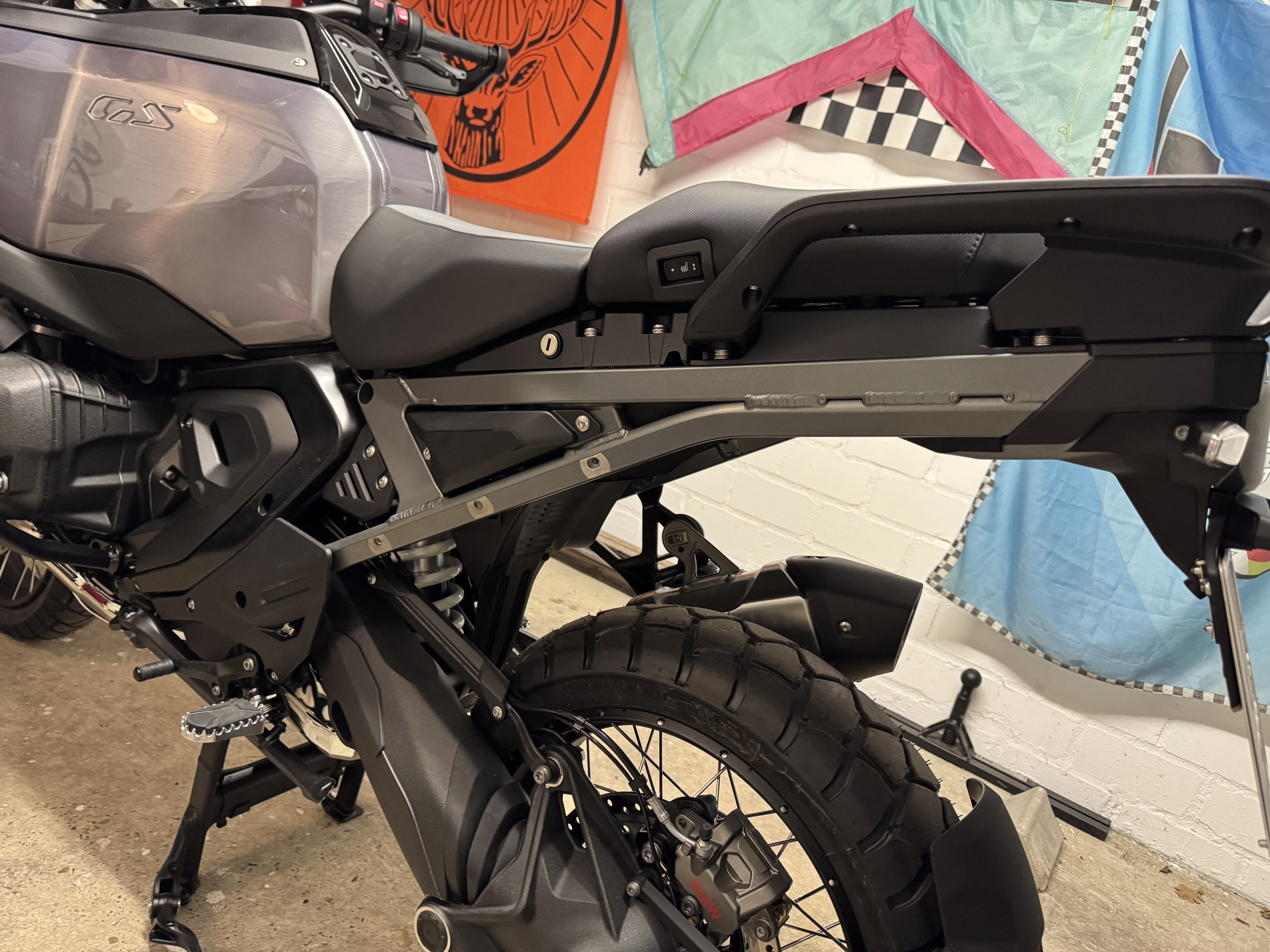

Hallo Arne!
vielen Dank für Deine Ausführung! Damit konnte auch ich die Kofferträger entfernen.
Den Stecker abzubekommen war echt knifflig! Haben es dann aber zu zweit geschafft.
Habe mir Distanzhülsen und die Abdeckung besorgt.
Sieht so stimmig aus.
Viele Grüße
Matthias
