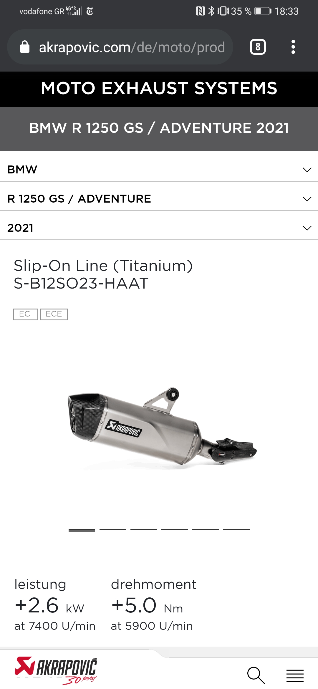

Hallo zusammen,
ich suche gerade für meine neue R1250GS Adventure Bj. 2021 mit Euro 5 ein Akrapovic Auspuff und wollte mich erkundigen ob auch die Euro 4 Version passt oder nicht. Habe sehr wenige bei eBay gefunden, welche Euro 5 sind - aber sehr sehr viele Euro 4 von der R1200GS Adventure Bj. 2018/2019. Die Verkäufer meinen, fie würde auch passen. Die GS ist ja nur ab 2021 Euron5 und es gab keine große Änderungen mit dem Mj. 2022 und Euro 5.
Ein Beispiel wäre die angehängte Datei.
danke und Gruß, Claudiu

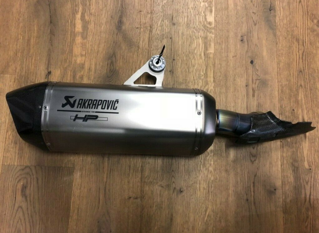

Kann das jetzt auch bestätigen. Also passend sind 1x der vom Werk ausgelieferte Akrapovic und 1x Akrapovic M-HAA012. Wichtig ist aber, dass der Auspuff diese "Wölbung" hat. Das ist äußerst wichtig.
Ich habe sowohl den Typ (1G13) vom ABE und Zulassungsschein, wie auch den Motortyp A74B12M geprüft. Beide sind auf der ABE und somit kann dieser Auspuff auch auf die Euro 5 R1250GS/GSA montiert werden,ohne Probleme mit dem TÜV, der Polizei oder der Behörde zu haben.
