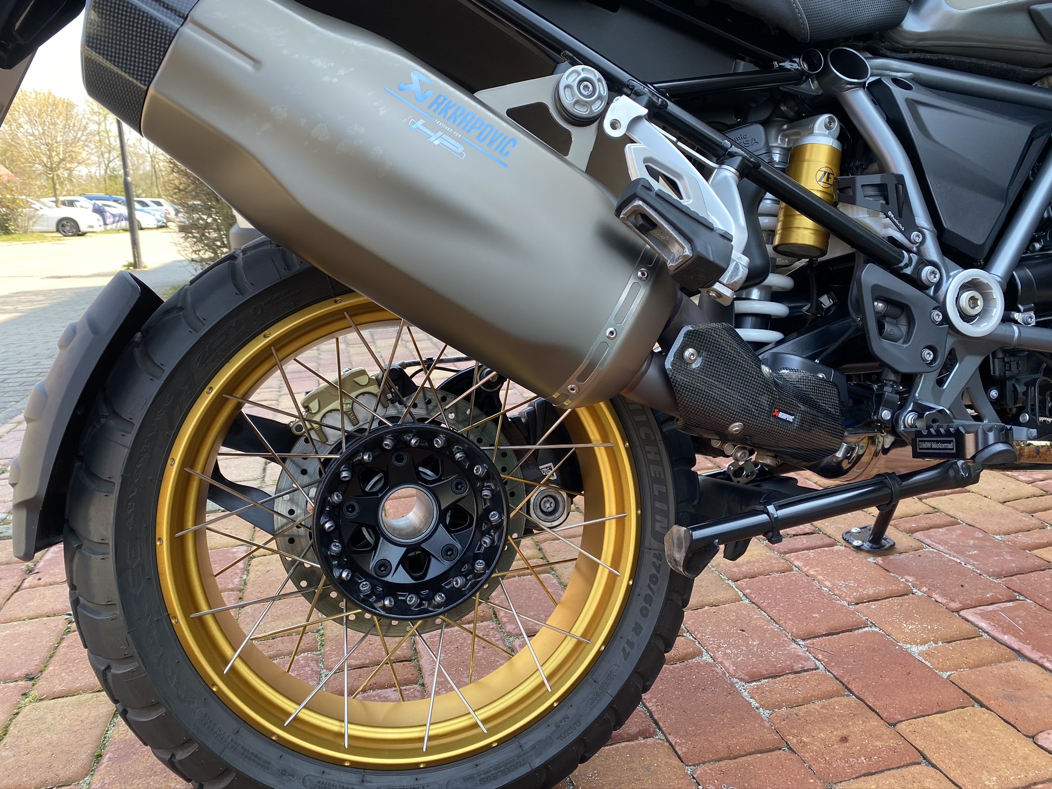

Bei diesem Wetter mit Regen, mitunter auch Schlamm und Salz wird das MoPPeD sehr schmutzig. (Bild nach RegenTour)
Nicht schlimm, aber irgendwann wird es ja gereinigt, und bei selbigem bekomme ich den werkseitig verbauten Acrapovic einfach nicht sauber.
Es bleiben, auch nach WD-40 oder Ballistol Einsatz immer noch Flecken.
Der Freundliche sagt im kalten Zustand Seifenlauge.
….. alles hat nichts genutzt.
Hat jemand vielleicht eine andere Idee ❓ ….. würde mich sehr freuen❗
vielen herzlichen Dank :smile:

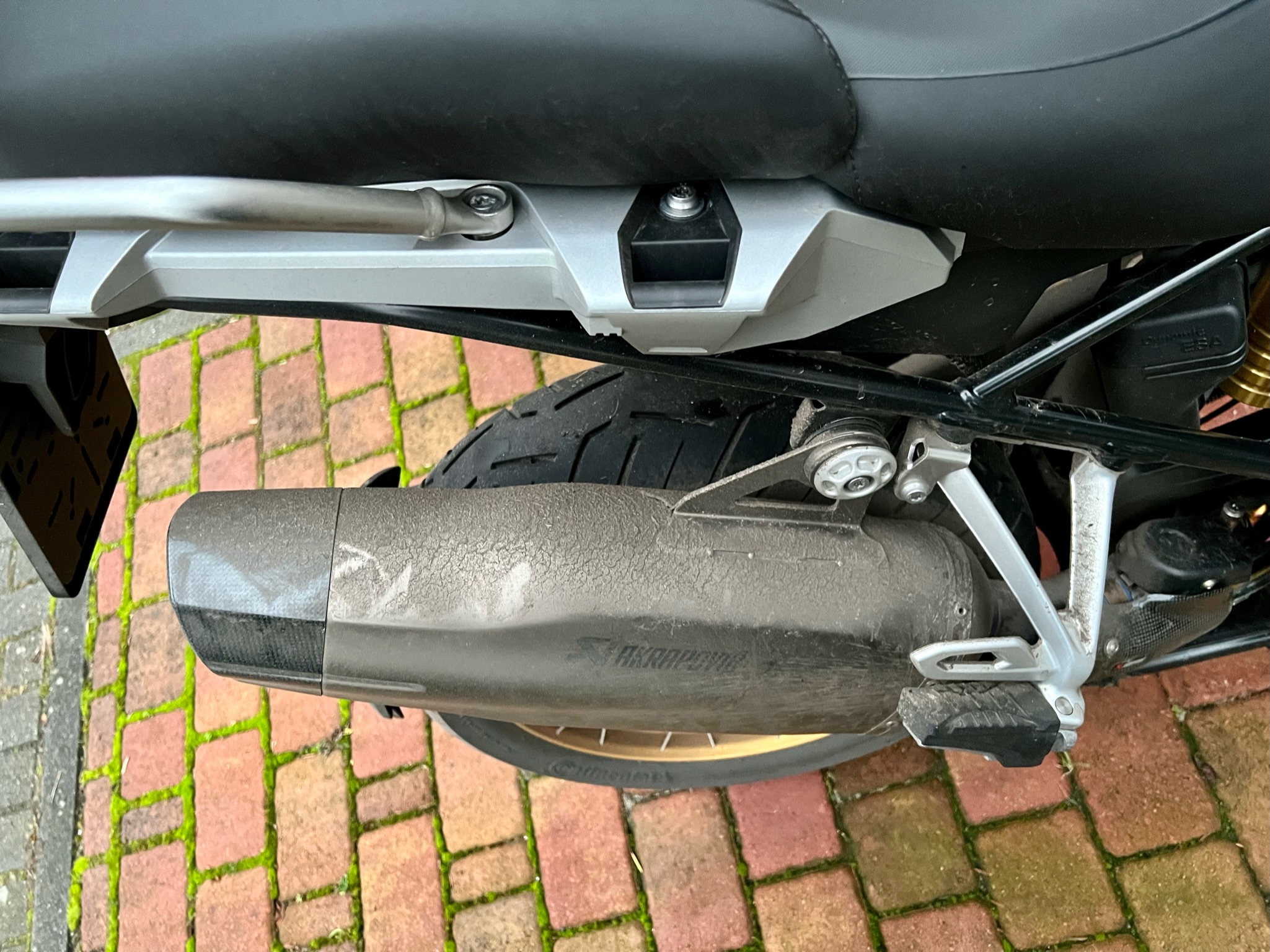

Vielleicht solltest Du mal ein Bild nach der GrundReinigung reinstellen, damit man Dir einen Tipp geben kann.

Das sind einfache Fettflecken. Tuch, Wasser und Spülmittel sollte reichen. Chemie Schnick Schnack kostet nut unnützes Geld. Man kann auch einfach weg gucken.

Der ist doch sauber, meiner sieht nicht so toll aus.

Mit WD40 einsprühen und wirken lassen.
Danach bekommst du alles weg beim waschen.....ich kenne das.

Moin, ich hatte einen solchen Flecken auch auf meinem Auspuff. Nach mehrmaligem abreiben mit WD40 kann ich auch bestätigen das der Fleck verschwunden ist. Ab da reibe ich den Auspuff nach jeder Wäsche mit WD40 ab/ein.
