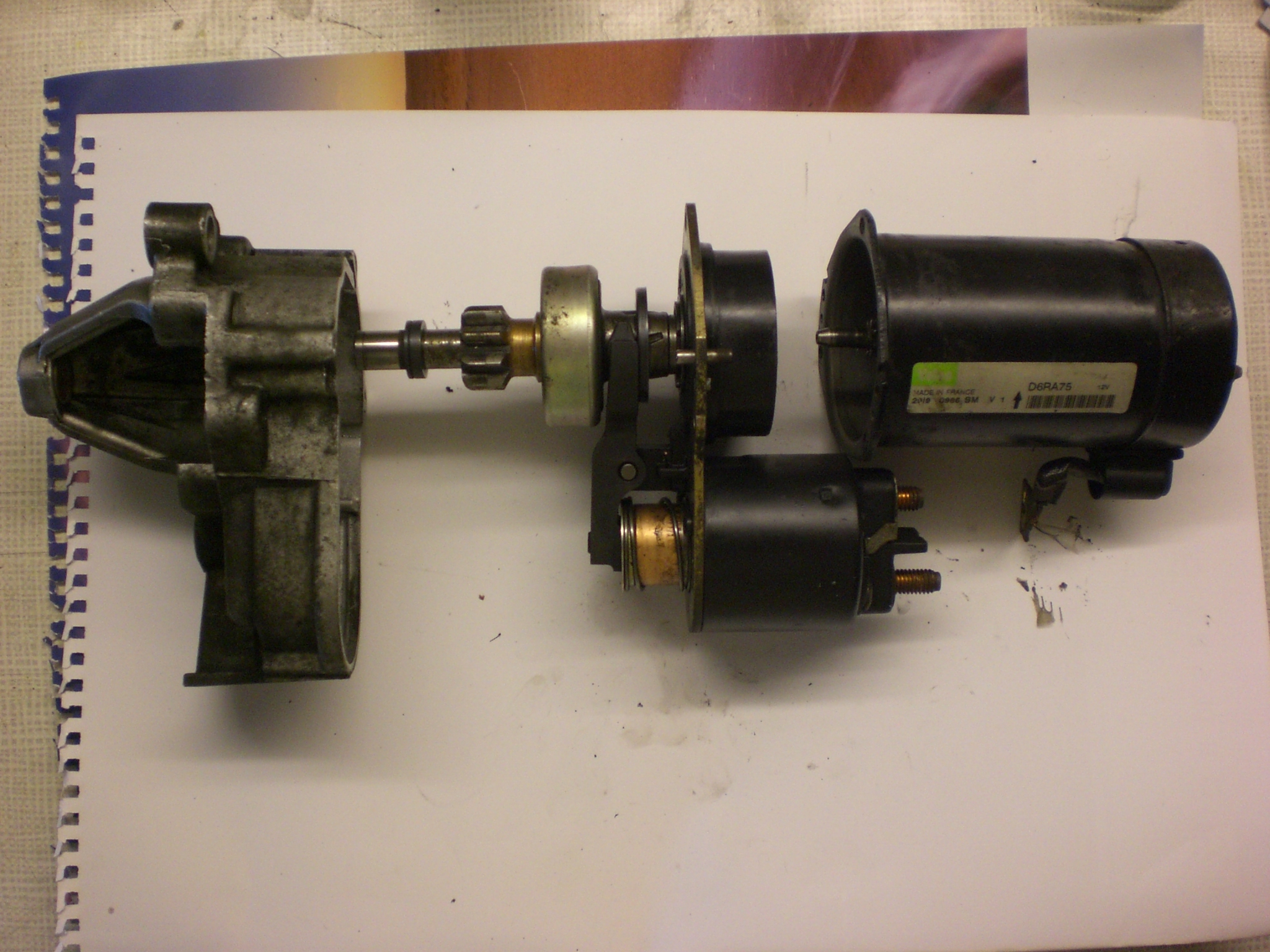

Hi Klaus,
zwei der Anlasser habe ich selbst mal zerlegt, gereinigt und wieder neu zusammengebaut. Dadurch hat sich das Startverhalten merklich verbessert. Dies war auch am Strom messbar, den das Motorrad während dem Anlassen gezogen hat.
Was sagte die Werkstatt denn, was an deinem konkret defekt ist?

Das Ritzel bekommt man allerdings nicht mehr. Zumindestens vor ein paar Jahren nicht. Ich hab mir daraufhin einen gebrauchten bei Kleinanzeigen geholt, gereinigt und eingebaut. Läuft.
Falls doch einer eine Bezugsquelle für die Ritzel weis, wäre ich für jeden Tip dankbar.
