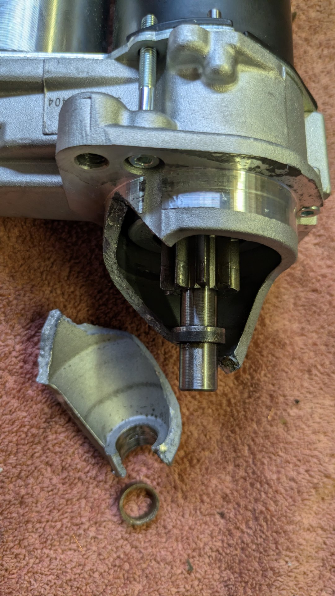

mir ist das Alugehäuse des Anlassers meiner R100GS bj 1993 jetzt schon zum 2. mal gerissen.
bei 95.000 wurden die Kurbelwellenlager erneuert.
bei 110.000 haben sich im Feldgehäuse die Magnete gelöst. Daraufhin hab ich einen neuen Anlasser eingebaut.
Der hat sich dann nach 250 km mit gerissenem Starterritzelgehäuse verabschiedet.
Daraufhin habe ich vom Händler einen neuen bekommen, welcher nach 2500km jetzt mit dem gleichen Bruchbild genauso ausgebrochen ist
Habt ihr irgendwelche Ansätze?
Grüße und Danke schon mal für Vorschläge

Sieht ja komisch aus!
Was ist das denn für ein Hersteller?

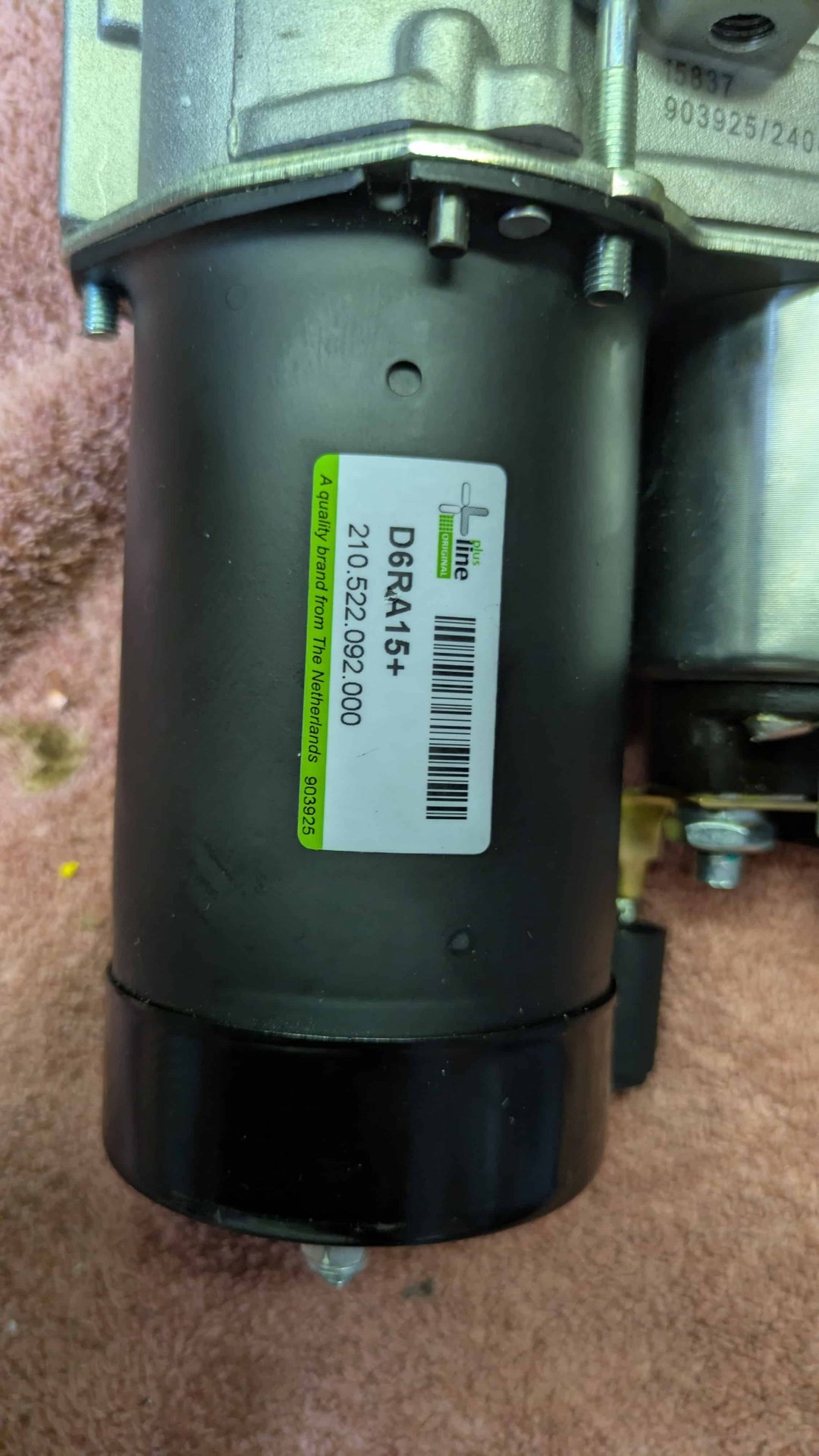

Die Nachbauanlasser (häufig China-Ware) neigen zu diesem Fehlerbild.
Hier auf jeden Fall zu einem Originalteil, bzw Teil vom Originalhersteller greifen (wahrscheinlich Valeo D6RA 15(?))

Mal bei Andreas Mattern, fernreiseteile.de anfragen. Der hat sogar einen Anlasser für die Ewigkeit, allerdings auch teuer.
Bei dir könnte es schlechte Qualität sein. Montagefehler ist auszuschliessen?
Ich habe sowas noch nie gesehen, musste meinen Anlasser nach 90tkm erneuern.
Dein Anlasserzahnkranz auf der Schwungscheibe ist einwandfrei?

Sieht schon seltsam aus, da passt vielleicht doch irgendetwas nicht so richtig oder, wie schon geschrieben, billige Nachbauten.
Das Ritzel sieht aber auch schon sehr verschlissen aus, nach der doch kurzen Betriebszeit.

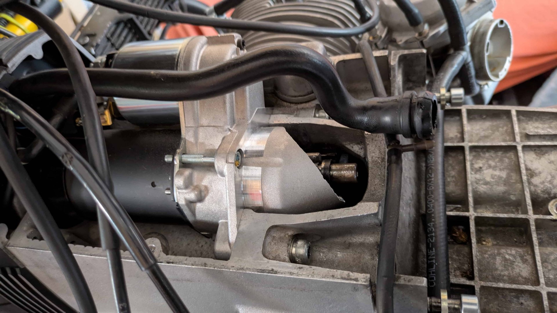

So hat das ausgesehen ...einen Montagefehler würde ich ausschließen

Ich hab mir den mal vorhin angeschaut...sieht für mich mal gut aus

Hast du den ersten Anlasser noch? Hast du die Ritzel mal verglichen, also nicht nur Zähnezahl sondern auch die Abmessung der Zähne?
