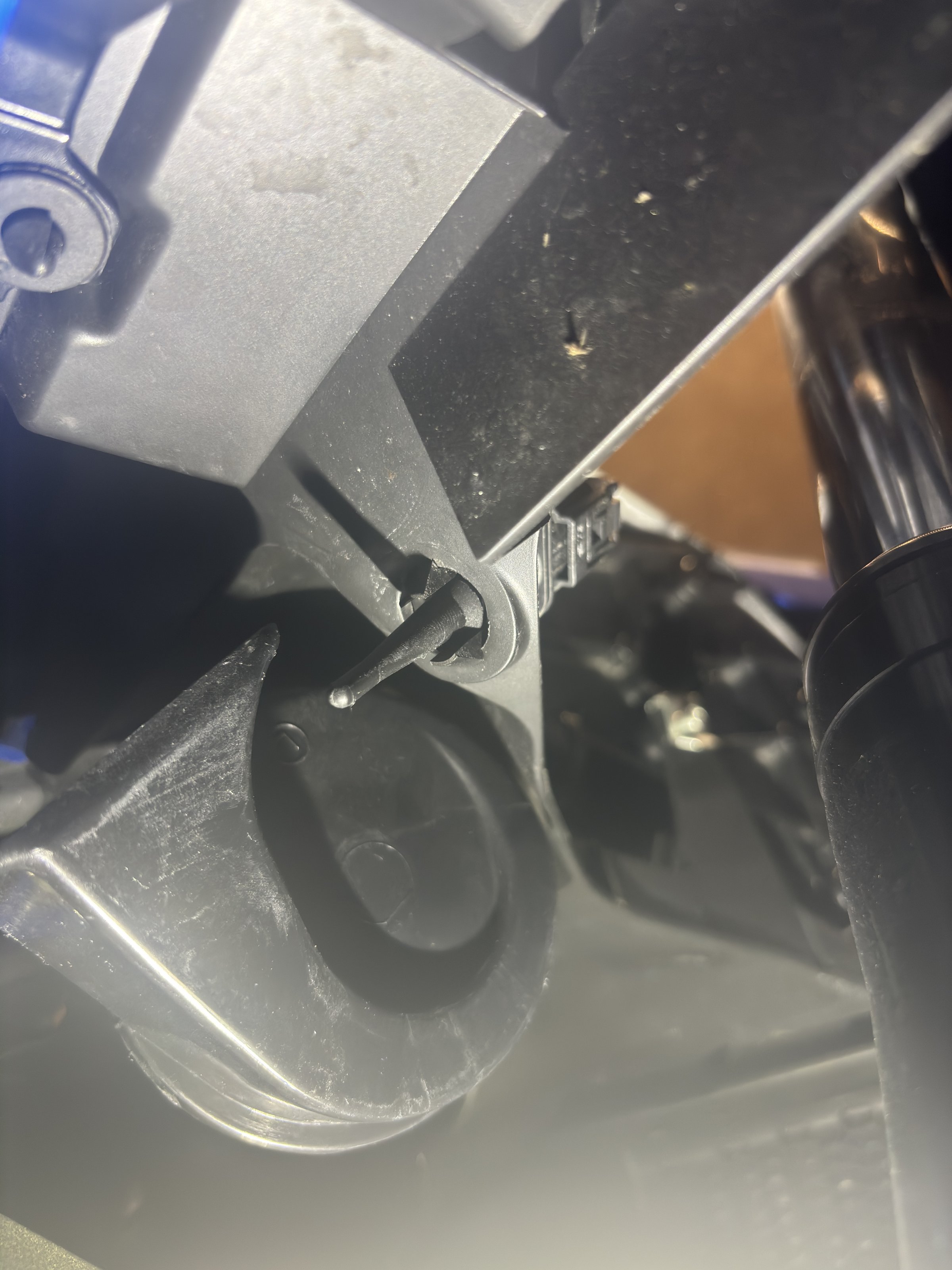

Gast-55153
Das ist ein spitzes Teil direkt neben der Originalhupe, da könnte es also was erwischt haben.

Hallo Volker,
ok, dort habe ich auch das Relais mit Kabelbinder festgezurrt.
Dann werde ich dort nochmals auf machen.
Danke

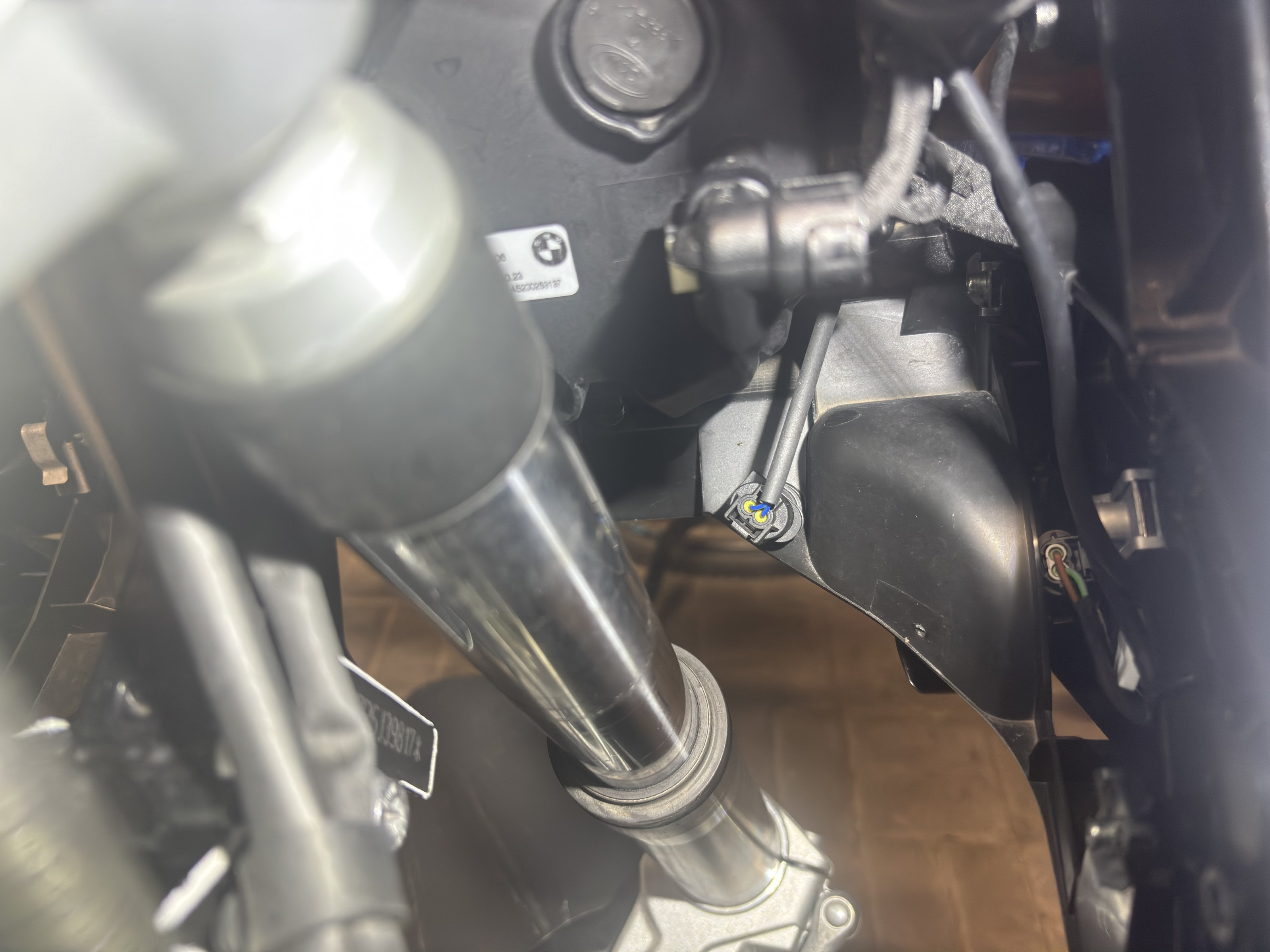

W
WerBo
13.12.2012
152
Leverkusen
GS 1250 Trophy
Super,
schönen Dank Volker,
war gerade schauen
sieht bei meiner Trophy ein wenig anders aus aber Stecker und Sensor sind verbunden.
Muß ich mich nochmals mit beschäftigen
