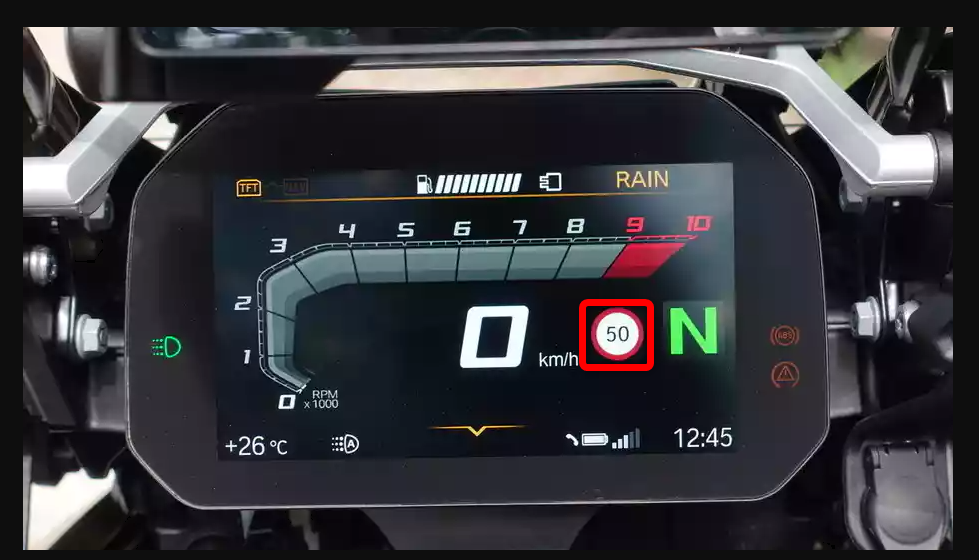

Kann man die max. zulässige Höchstgeschwindigkeit im Display einstellen, so das diese dauerhaft angezeigt wird? Ich meine nicht am Navi sondern am TFT Display.

Hi, das sollte passieren, wenn du die BMW Connected App auf dem Handy installiert hast und das Handy per Bluetooth verbunden ist.

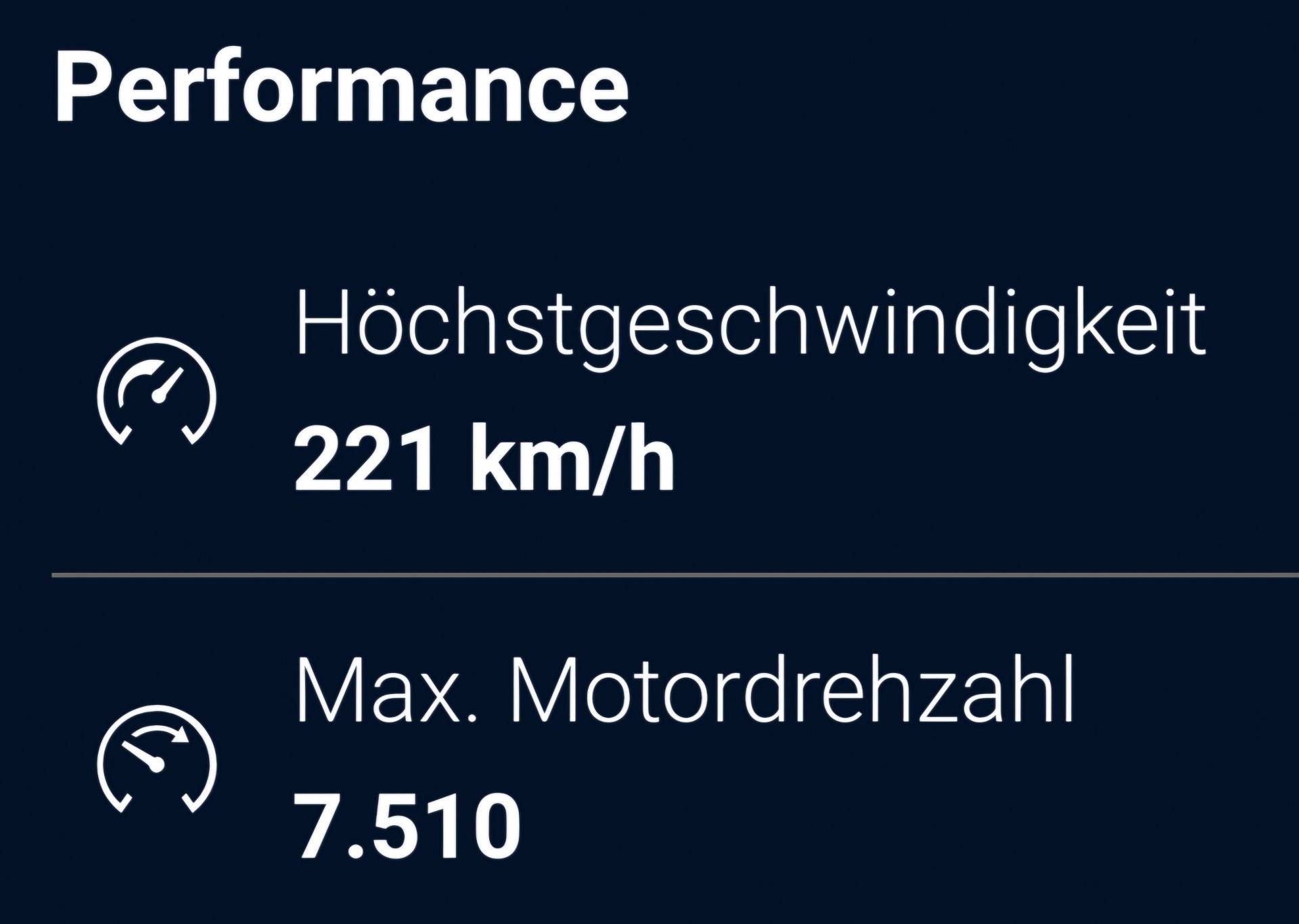

War mal kurz auf der AB , sonst bin ich eher der gemütliche.....
Wollte auch nur zeigen wie es über der Bmw App aussieht .... , keine Angabe ....

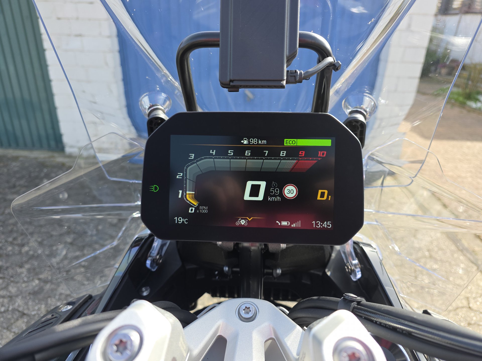

Zeigt bei mir immer so an, wenn sich das Moped mit dem Handy verbunden hat (da ist die BMW-App drauf).
Ohne Handy keine Anzeige der Geschwindigkeitsbegrenzung.

...und die Karten müssen für die Region noch heruntergeladen werden.

Das ist es, kannst auch mal hier gucken, bei mir war plötzlich alles weg, dann wieder da. Karten der Region in der Du Dich befindest müssen installiert sein. Die App musst Du meiner Erfahrung nach nicht eigen starten, ABER, das Smartphone muss komplett mit der Maschine gekoppelt sein, dann siehst Du u.a. auch den Akku Zustand, einen Hörer und den Ausschlag Deines Netzes.
Die Maschine startet die App dann selber, aber geöffnet, also bewusst bedient sein, muss sie nicht.
