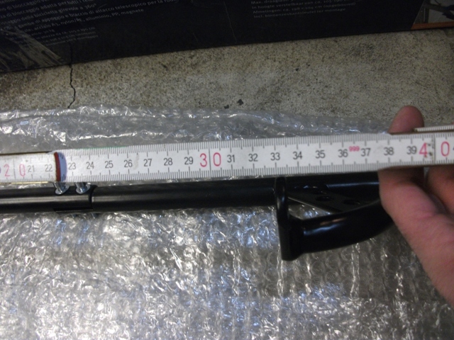

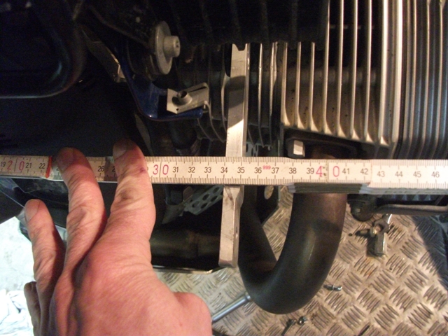

Ich habe das heute nach der ganzen Bastelei einfach mal vermessen.
Fakt: Es passt einfach nicht da der Abstand der Tanhalter rechts zu links 350mm sind und der Sturzbügel 330mm Abstand zwischen den Befestigungslaschen hat. Das liegt daran, dass der Aluhalter halt je Seite 10mm stark ist. Verringert man den Abstand zum Motorblock durch andere Muttern, so passt der Tank nicht mehr und man mus an andere Stelle pfuschen. Ich bin jetzt schon etwa genervt. Verbiegen möchte ich aber nichts, das bringt nur Spannung in die ganze Konstruktion. So wie ich es bei den Fotos erkennen kann, ist Dein Aluträger dünner. Daher wird Dein Problem geringer gewesen sein und zudem lies sich dieser verbiegen. Dann fahre ich eher bei angebautem Tank ohne Bügel. dann dauert der Umbau mit oder ohne Tank eben 20 min länger wenn der Bügel noch ab muss. Ich würde dann aber Vorzugsweise den TT Bügel behalten, wenn's eh schon nicht funktioniert.

Müsste nachmessen, aber ca. 1cm hat der Halter bei mir auch, hab den warm gemacht und im angeschraubten Zustand mit einem langen Rohr nach innen gebogen, ist ja nur 1cm.
die Tankverschraubung paast dann nur mit Beilagscheiben.
Von Spannungen keinerlei Anzeichen, und das Ganze mußte auch leiden.
z.T. heftiges Offroad und seit nunmehr über 10000 km.

Der Halter dürfte bei Dir ca. 7mm haben. Bei mir ist der 10mm Halter am Ende verjüngt, damit die Tankaufnahme wieder passt. Ist also noch etwas schwieriger zu verbiegen.

Update zum Thema Sturzbügel.
Ich habe heute auf Wunsch von AQ die Tankhalter an AQ geschickt. Die wollen einfach nicht glauben das es nicht passt. :confused:
Da schauen wir mal ob die eine Lösung haben. 2cm neben dem Maß sind eben deutlich aus der Toleranz:eek:
