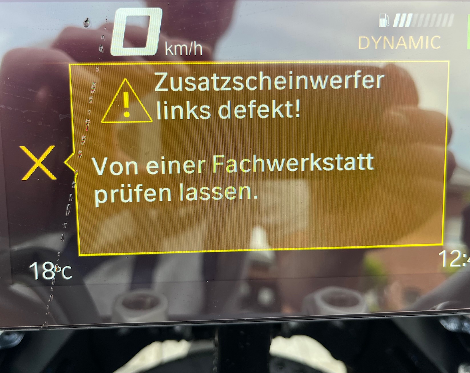

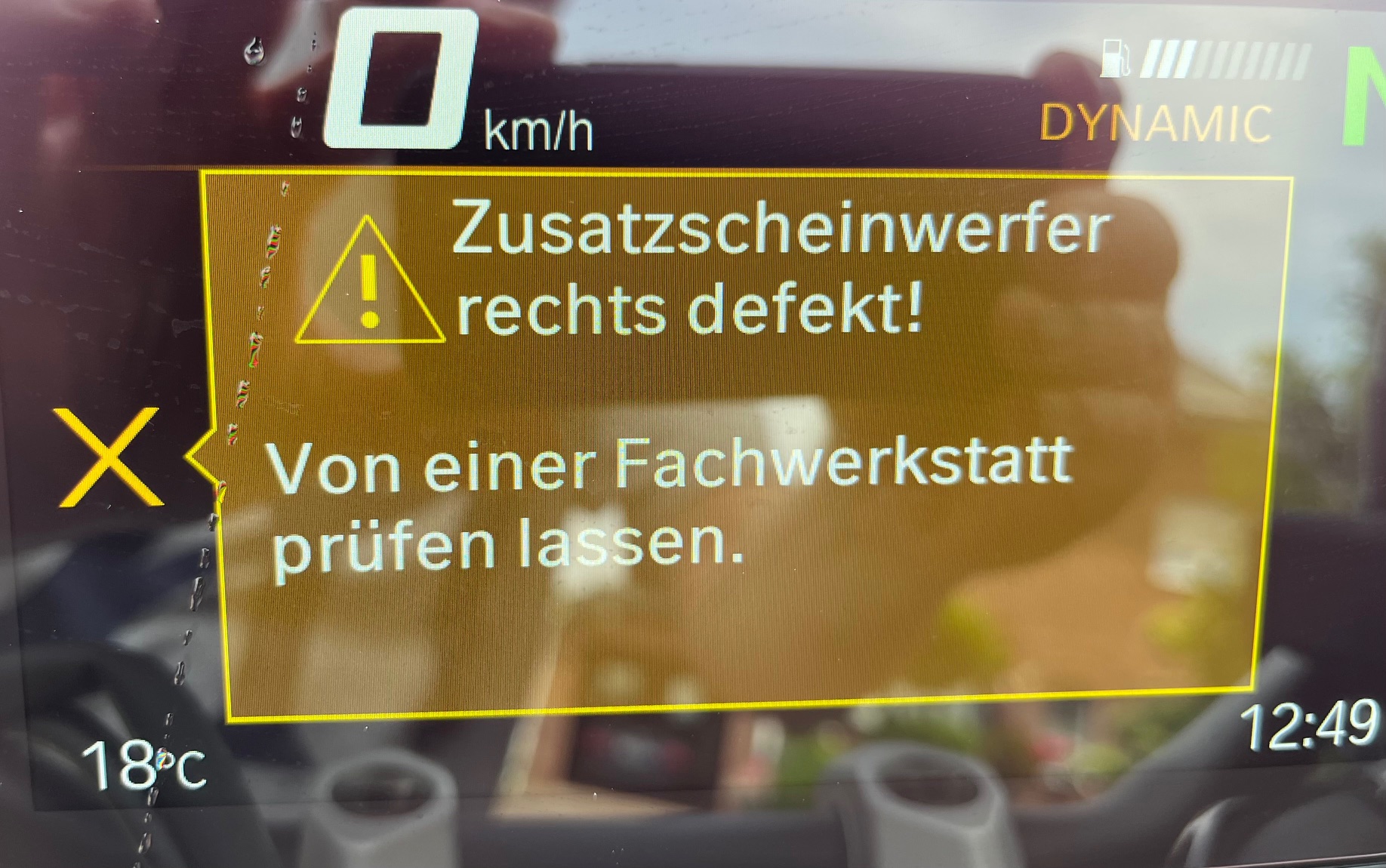

Hallo zusammen, beide Zusatzscheinwerfer an meiner R1300GS Adventure sind ausgefallen. Gestern mal kurz wieder funktioniert, jetzt wieder Fehlermeldung. Werde mal zum Freundlichen fahren. Hatte das mal einer an seiner GSA?

Ja, hatte ich am Weg zum Nordkapp, aber die Zusatzscheinwerfer haben trotz der Meldung funktioniert. Nach 4 Tagen war die Meldung plötzlich weg. Hatte mal Zusatzscheinwerfer über längere Zeit ausgeschaltet, hat aber nix gebracht.
Wie gesagt, haben die ganze Zeit funktioniert, nächste Woche Inspektion, mal schauen, was der Fehlerspeicher, bzw der Händler dazu sagt.
War bei einer 1300 GS ohne A😉

Moin, reihe mich hier ein. Gestern und vorgestern beim Einfahren der GSA ebenfalls das Problem gehabt. Zwischendurch gehen sie mal wieder und dann wieder nicht.
Ist irgendwas dabei herumgekommen?
Werde das auch bei der 1000er ansprechen. Halte euch informiert.

Meine GS 1300 ADV steht seit heute beim Freundlichen auch mit der Meldung Ausfall beide Zusatzscheinwerfer soll wohl Software Problem sein mal abwarten

Moin, Rückmeldung meinerseits.
Der Fehler lag an den viel zu weichen Nockenwellen der KTM 790 Adventure.
Spaß bei Seite :D
Stecker waren nicht richtig ineinander gesteckt. Hat der Meister bei der Einfahrinspektion wieder in Ordnung gebracht.

So ist nach einer Woche vom BMW Händler zurück.Ausfall beider Zusatzscheinwerfer mit Fehlermeldung im Cockpit.Erst wurde der gesamte Kabelbaum durchgemessen.Dazu wurden wohl diverse Kabel als Bypass gelegt.Das wars aber nicht da war jetzt ein Steuergerät def. Wurde getauscht nu geht alles wieder
