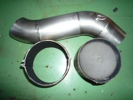

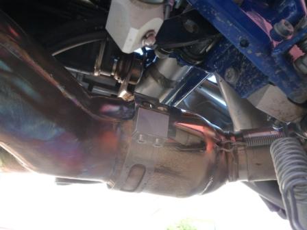

Umbau KAT
was bei mir geholfen hat war eine 20% größere KAT Querschnittsfläche bei 50% weniger Zellen, dafür aber eine teure Beschichtung. Der Umsetzungsgrad passt. Wesentlicher Unterschied ist aber das deutlich geringere Bremsmoment und der um 1 Liter gesunkene Spritverbrauch. leider kann ich hier keine Bilder anhängen

Auspuff Bilder
noch 3 beiträge dann gehts, danke Sascha. Einstweilen suche ich in der Nähe noch eine Leistungsrolle. Bei den Abgasversuchen auf der TÜV Zertifizierungsrolle ging leider kein Vollgas. Die ganze Kiste hat sich aufgeschaukelt und wir haben dann sicherheitshalber abgebrochen.

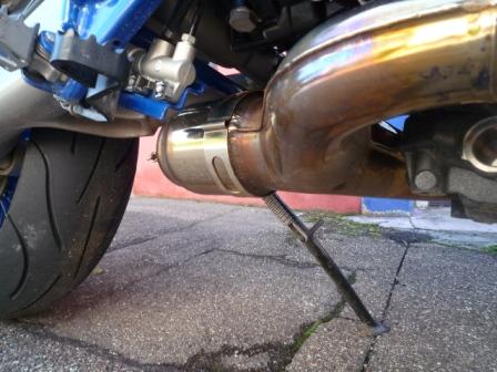

Auspuff Megamoto
auf die Idee den Stummel einzutragen bin ich noch nicht gekommen. Wahrscheinlich schicken die vom TÜV mich sofort zur MPU. Der Rest der Anlage, also neuer KAT and originaler Endschalldämpfer erfüllen die geltenden Abgasnormen für die MM.
