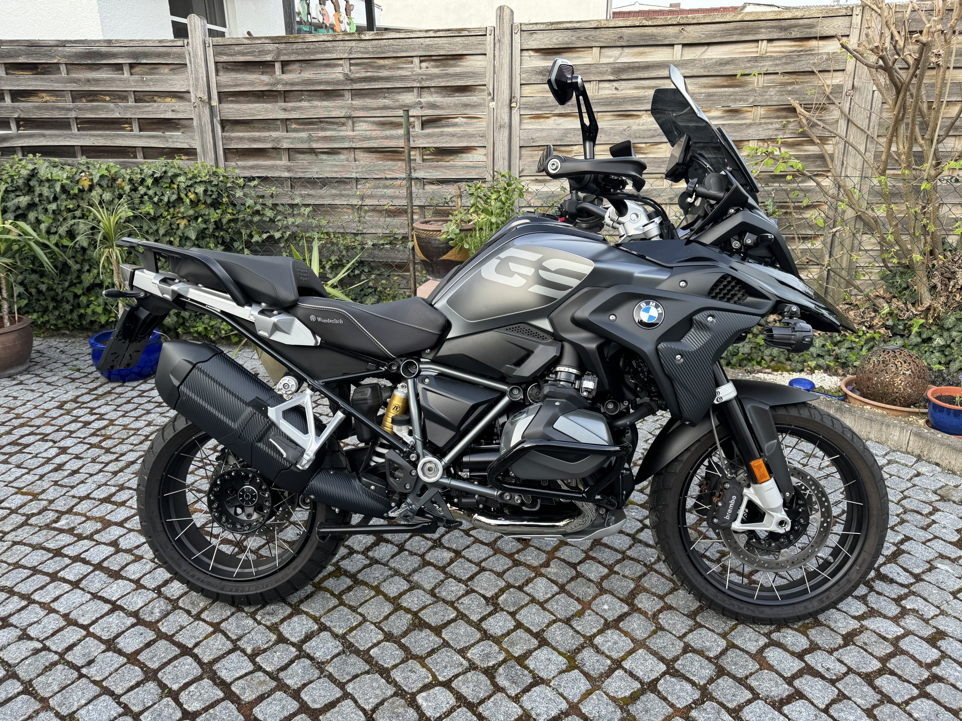

Hallo, ich habe heute mal die Seitenteile und den Auspuff mit der Schelle und das kleine Blech foliert. Bin gespannt ob alles hält, mir gefällt es echt gut. Folie ist von 3M. Hab den ganzen Nachmittag dran gesessen.
Was meint ihr zur Optik?
Schon mal jemand den Topf im Langzeittest foliert gehabt?

Guten Morgen Bernd,
ungeachtet der Tatsache, dass ich solche Carbonimitatfolien nicht mag, sieht die Arbeit sauber aus. Wenn ich mir die Carbonoptik wegdenke, gefällt es mir optisch. Well done.

Sieht gut aus! Bitte Gib uns ein Update bzgl. des Endtopfs. Sonderlich warm wird der ja nicht. Ich denke es hält.

Carbon-Optik ist nicht meins, aber der Nachmittag hat sich gelohnt! Sieht stimmig aus.

Sieht schick aus.
Ich bin allerdings gespannt, ob die Folie am Auspuff das mitmacht.

Respekt für die saubere Arbeit! Ich habe an meiner damaligen TÜ auch das eine oder andere kleine Teil foliert, was auch gut ging. Bei größeren dreidimensionalen Teilen war ich allerdings nahe der Verzweiflung.

Spannend. Ich hab gerade erst gestern geschaut, ob es eine Folie gibt, die man auf den ESD kleben könnte :-)
@Hobbyfahrer hast du eine Empfehlung für 200° Folie?

Danke für die vielen positiven Rückmeldungen. Ich bin heute 140km damit gefahren. Die Folie ist unverändert. Ich denke wenn es jetzt gehalten hat funktioniert es auch weiterhin. Es hat sich auch nichts gelöst, hatte die Folie ca 1cm um die Ecken gelegt.
Wegen der Optik des Carbons selbst habe ich die Folie nicht genommen. Da sieht echtes natürlich viel besser aus. Aber nur Schwarz oder Matt fand ich zu einfach. Die Struktur mit dem Seidenglanz wirkt für mich besser als uni.
Die Folie ist die ganze normale von 3M, also nicht sonderlich gekennzeichnet als hitzebeständig.

Heute mal ein Update zum Thema Auspuff und Haltbarkeit der Folierung. Ich bin jetzt über 500km gefahren, die Folie ist unverändert, auch am Hitzeschild. Bin weiterhin begeistert und ich denke es wird auch weiterhin funktionieren.

Ernst wird es erst, wenn du mal bei 40°C im Stau stehst. Aussehen tut es gut.

Mir gefällt‘s auch.
Ich würde nun aber auch noch Heck, Soziusrasten und den Motorschutz schwärzen, dann passt alles.

Danke fürs Update. Schaut Klasse aus. Hatte damals Hitzelack genommen.Auch sehr zu empfehlen.

Hallo Bernd,
ich möchte meinen Endtopf auch folieren und dazu möchte ich dich fragen, wie sieht denn nun die Folie nach fast 1,5 Jahren aus?

Hallo Bernd,
auf dem Foto sieht es gut aus. Aber sieht man nicht die Oberflächenstruktur des Auspuffs durch die Folie?
