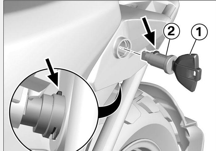

ich habe meine neues schwarzes Gepäckbrückenunterteil bekommen. Weiß jemand, wie man da das Schloss tauscht?
Kann man das ggf auch nachher machen, oder muß man das vor dem An/Einbau tauschen?
Habs leider auf Anhieb nicht bekommen. Ist da eine Kontermutter? Oder einfach umdrehen mit viel Kraft ziehen?
Für eine Tip wäre ich Euch dankbar
Danke und Gruß

Ich habe meine schwarze Abdeckung auf bekommen, aber bin noch nicht dazu gekommen sie einzubauen. Laut RepRom ist das der gleiche Mechanismus wie bei den Koffern. Also muss man von hinten das Plättchen rein drucken und dann raus ziehen. Auf jeden Fall vorher den Schlüssel rein stecken. Sonst sind Plättchen und Federn in der Garage verteilt.

HI Michael. Ich habs parallel rausgefunden. Innen ist wie auf Deiner Zeichnung eine Art Konterring den ich reingedrückt habe, und dann das Schloss mit dem Schlüssel rausziehen konnte. Danke Dir.
Eine Frage: Wo hast Du das Foto her?

Hallo ein Tip,
ich kann dir nur empfehlen mach Bilder von der Mimik der Entriegeln ( wie sind die Federn verbaut)
Habs dann auch so hinbekommen aber Bilder wären einfacher gewesen.
Gruß Micha
