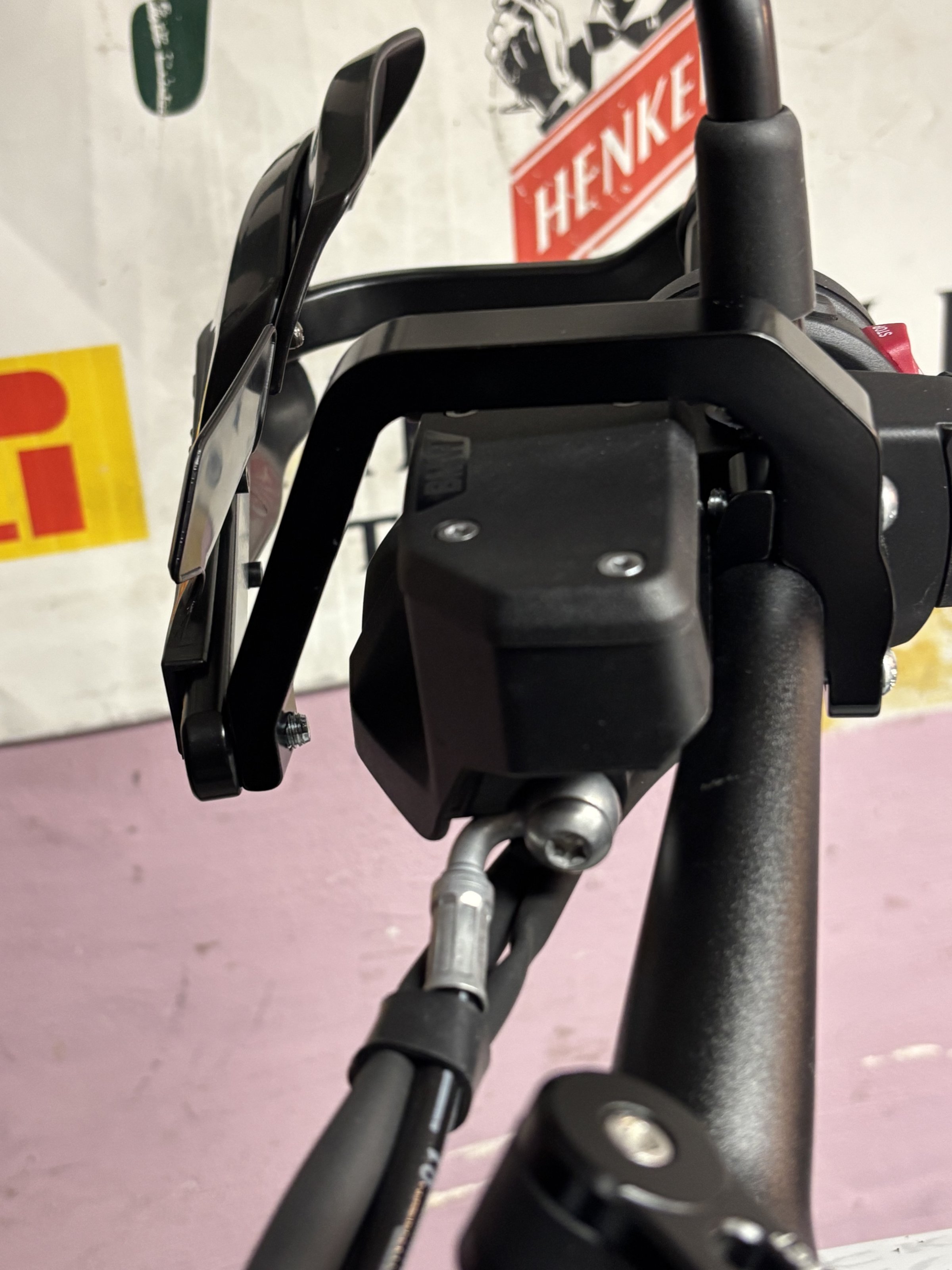

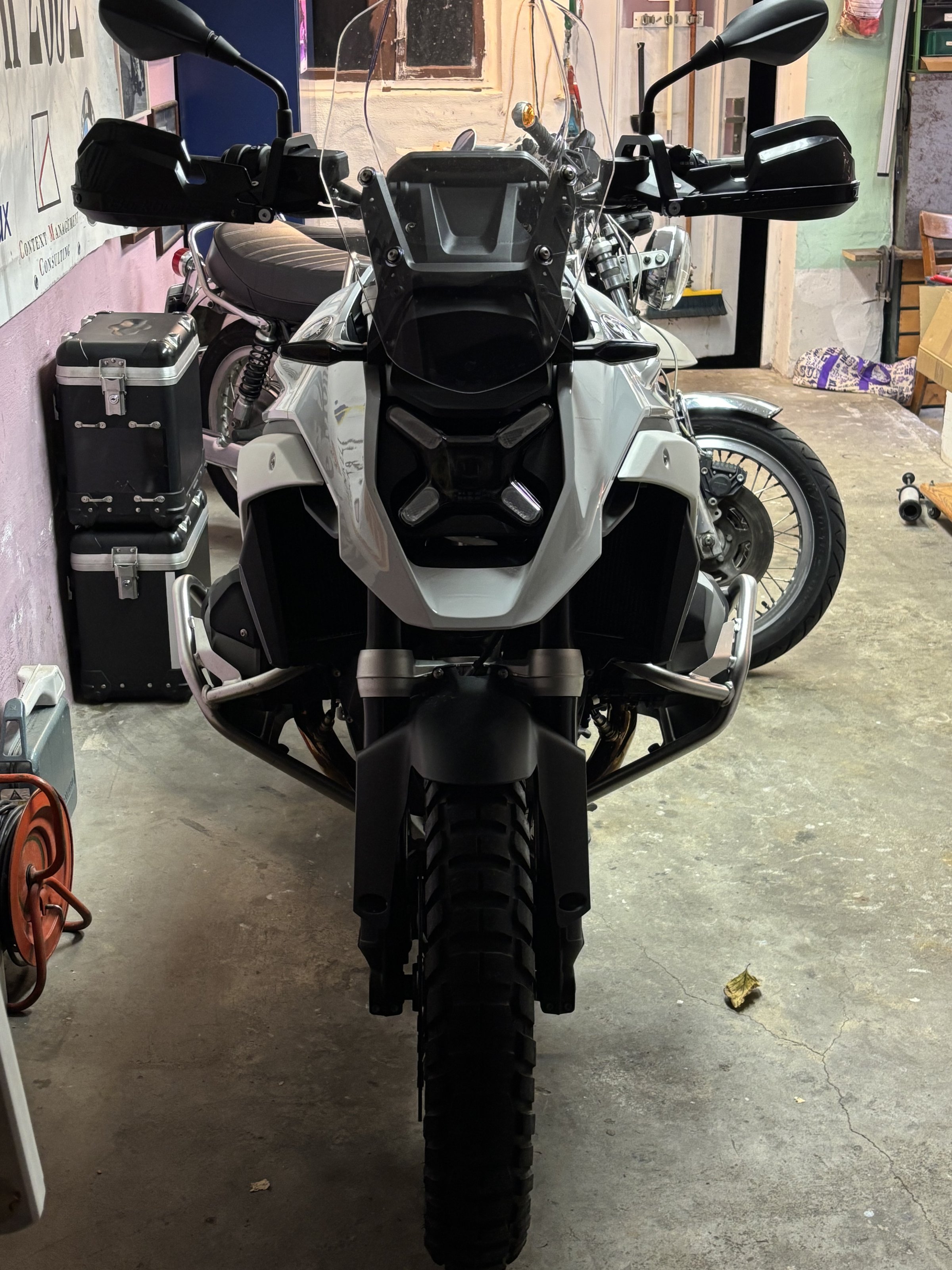

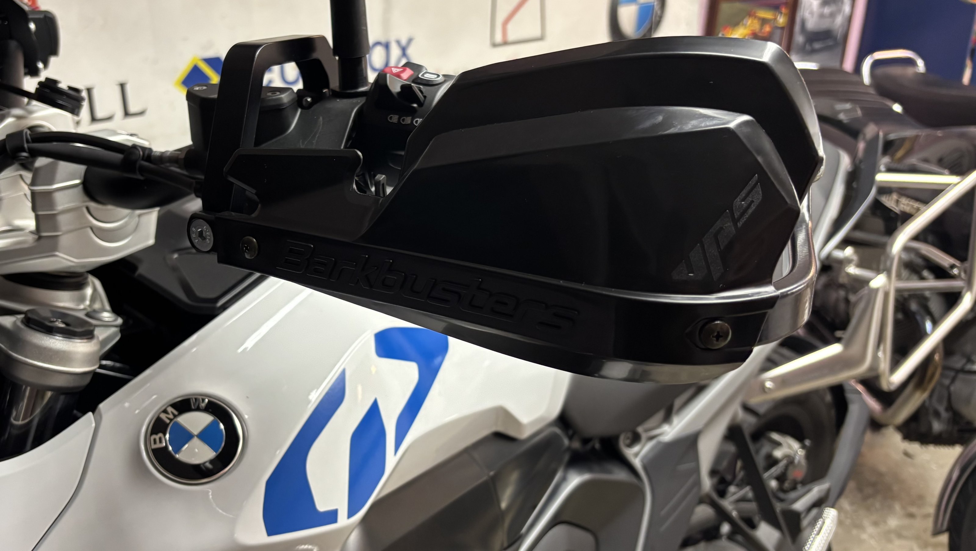

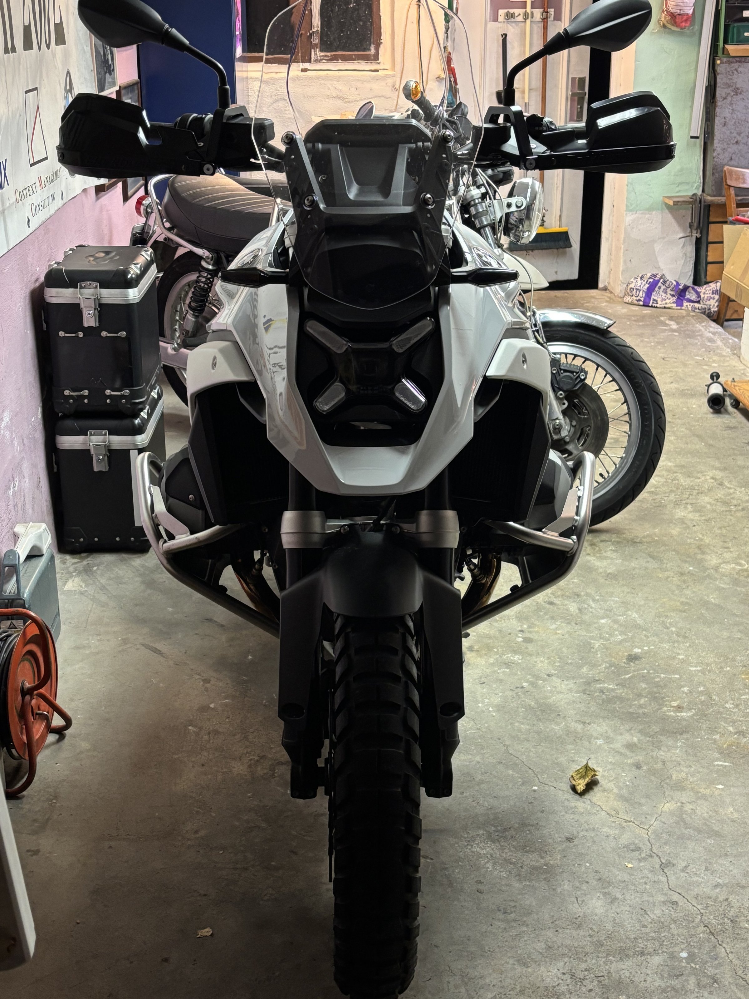

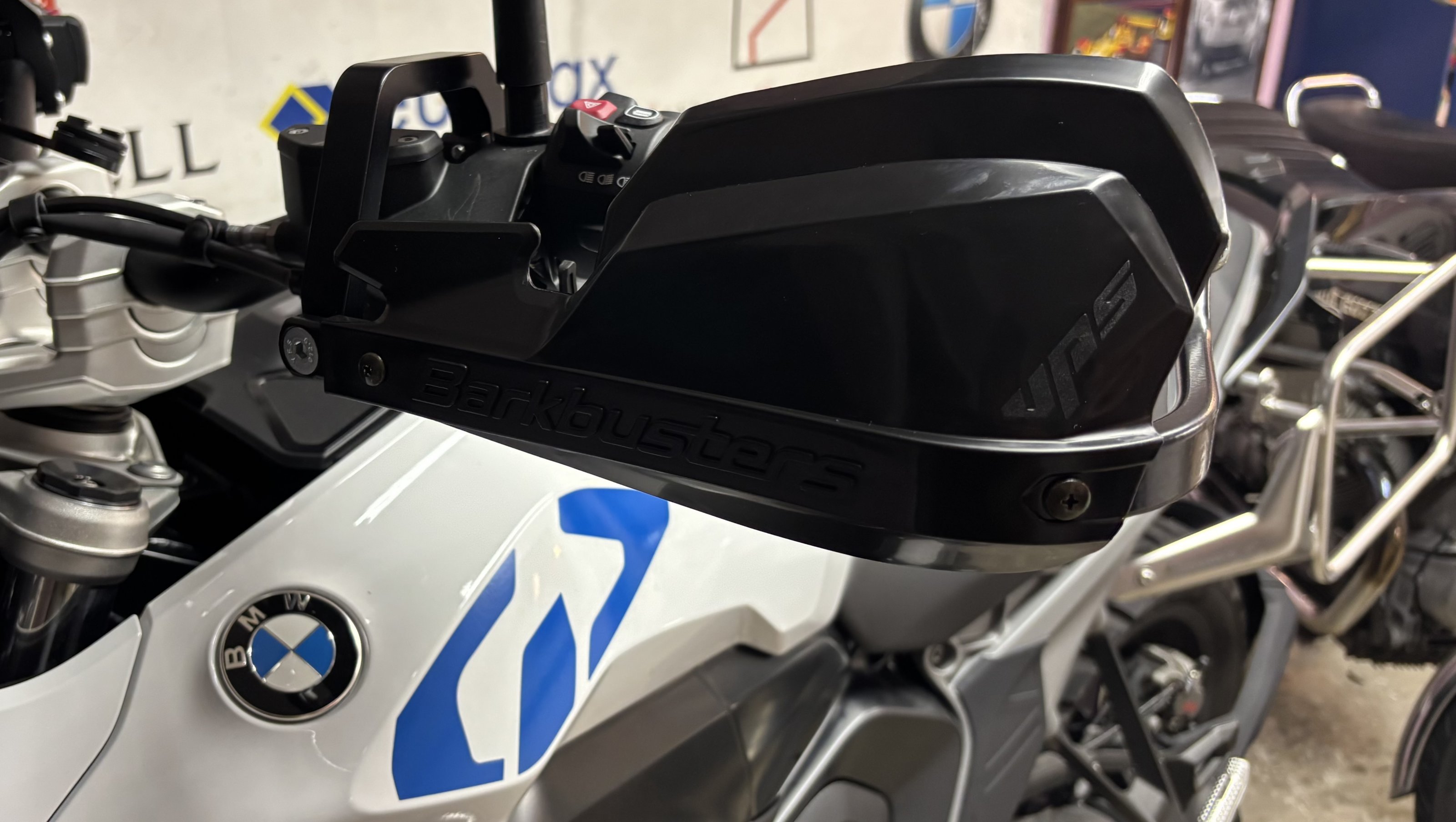

weil ich den originalen Handschutz etwas zu klein, zu tief und zu „labbelig“ fand, habe ich mir die Barkbusters BHG-124-00-NP an die GS geschraubt.
Da es nicht so viele Infos gibt, imho, hier ein paar Gedanken.
Der Schutz, Wind und Wetter, dürfte besser sein, da höher vom Baumaß und von der Höhe der Schalen (Modell VPS).

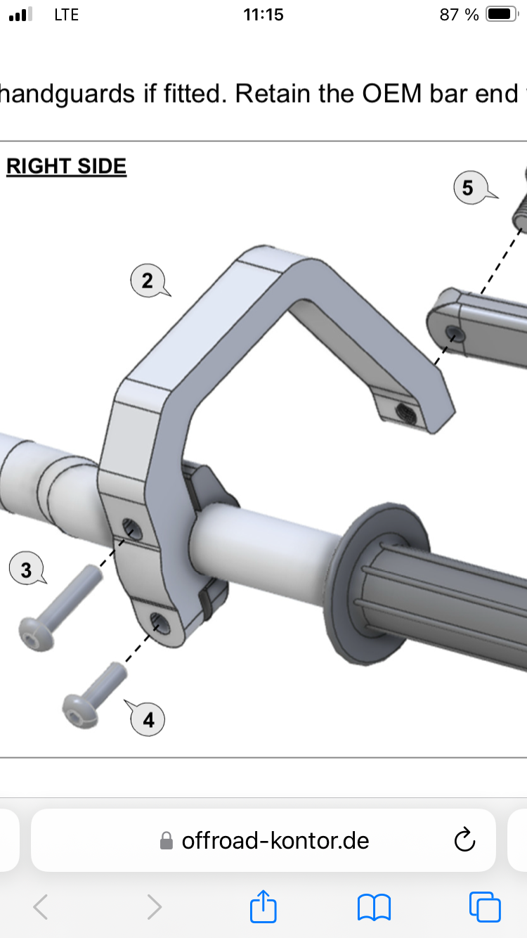

Befestigung an der Seite des Lenkers wie üblich bei Barkbusters

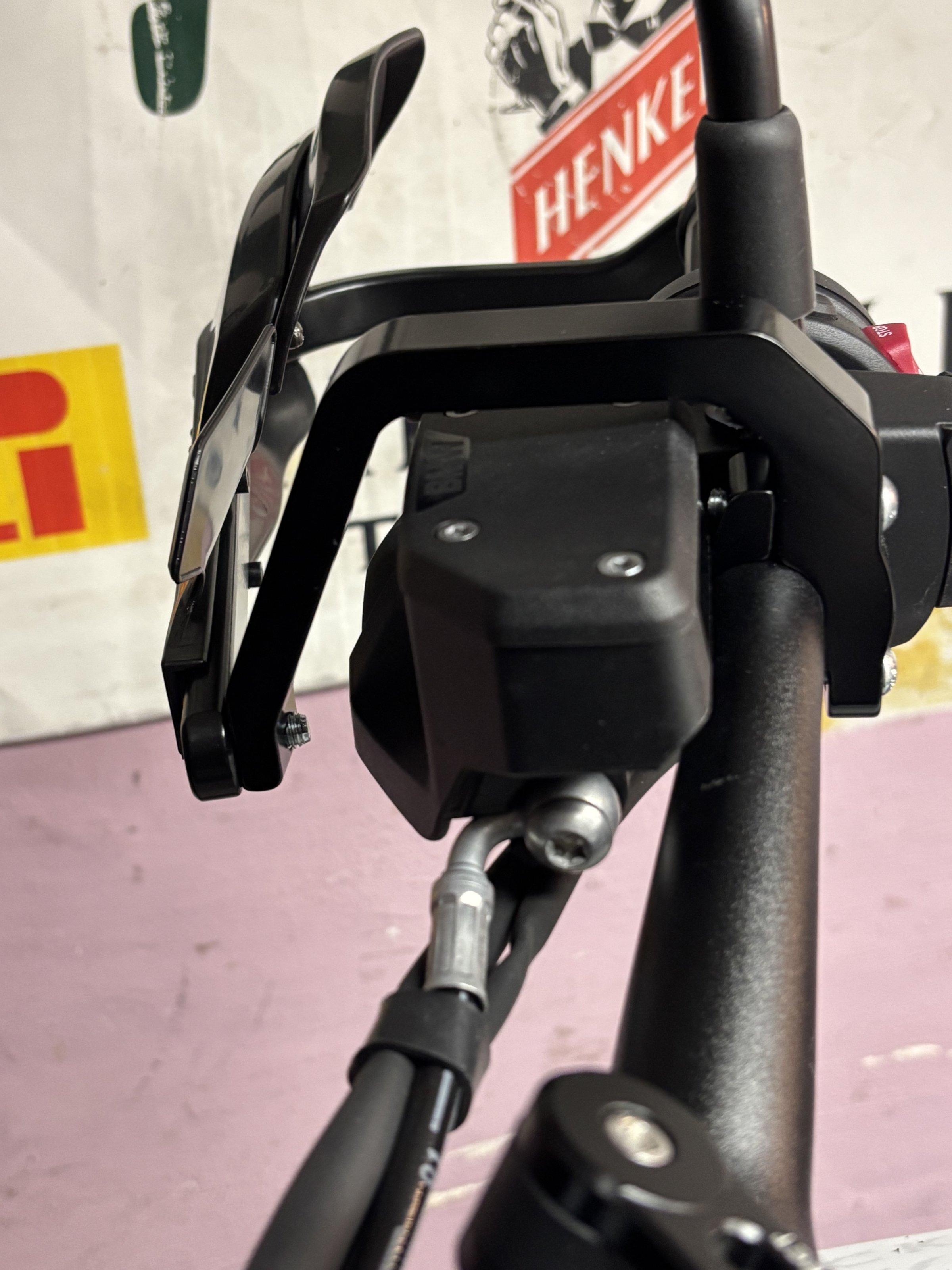

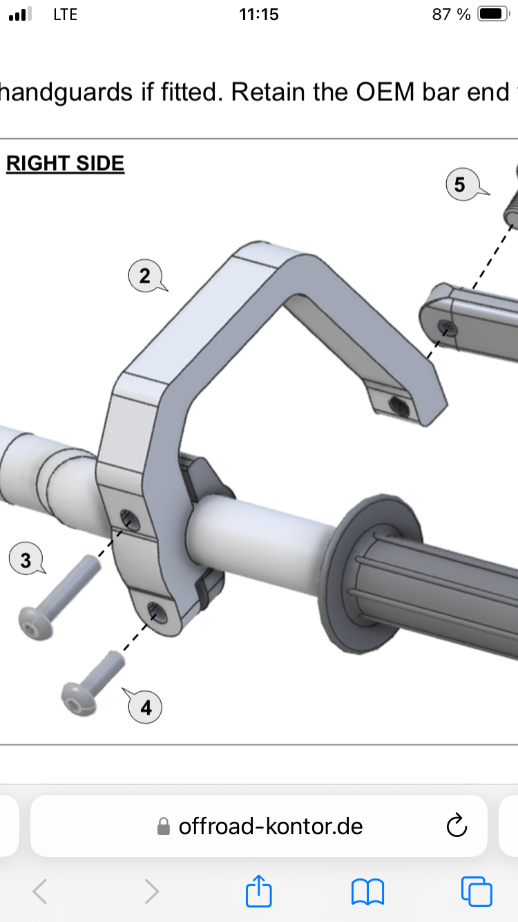

Aber: dieser Schlenker um die Hydraulikbehälter ist irgendwie strange.
Bislang war der Bogen mehr oder weniger orthogonal an der Lenkstange befestigt. Jetzt halt mit dem umgedrehten Alu-„U“.
Bedeutet zum einen, dass beim Service die Halterung gelöst werden muss, zum anderen dürfte es auch weniger stabil sein, fürchte ich.
Ich werde mal schauen wie sich das Ding in Hechlingen bewährt, wenn ich die GS ablegen sollte.

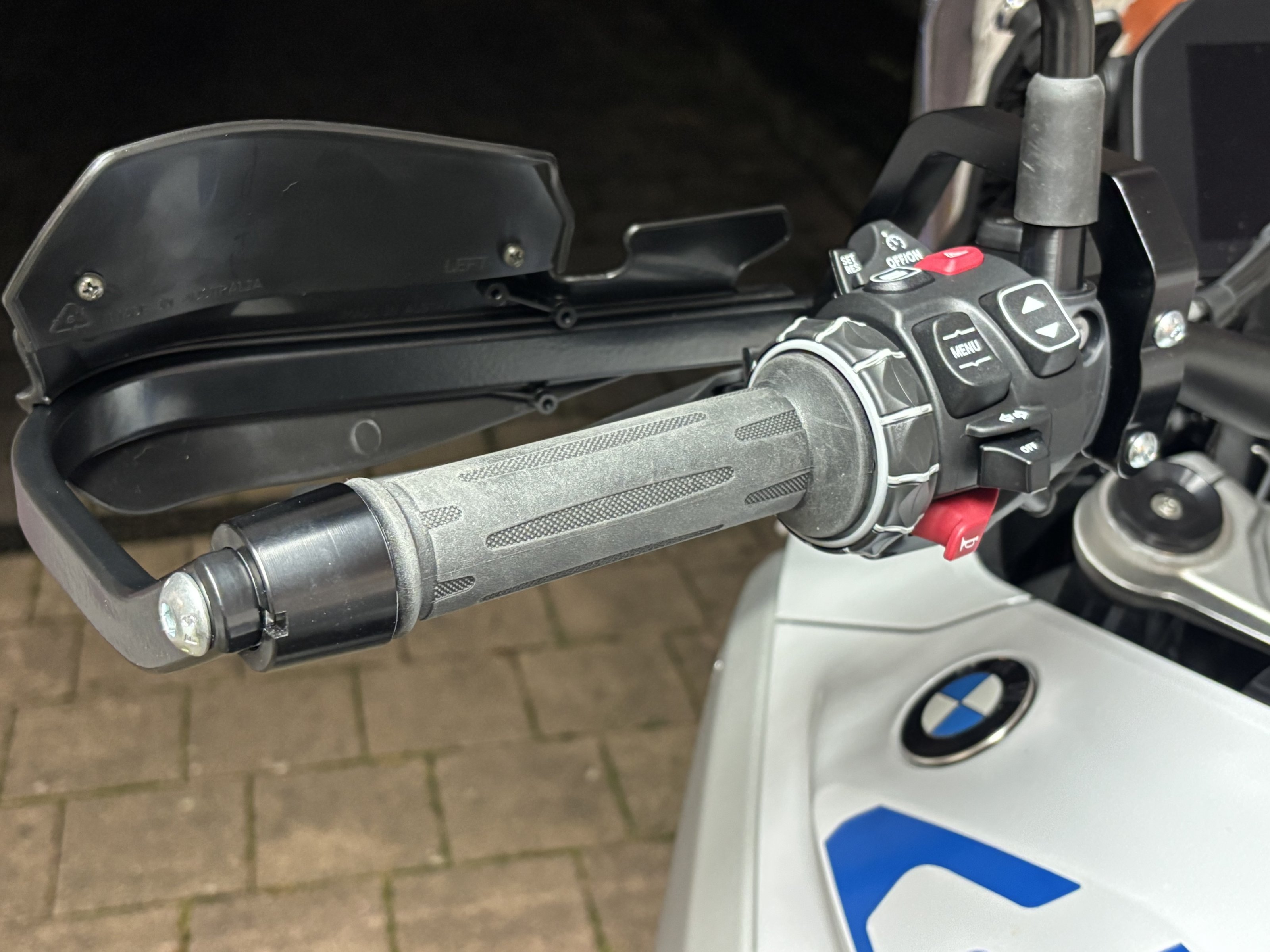

mit der Erfahrung von 20 Jahren Endurosport und allen möglichen Hand-/ Hebelschützern, kann ich dir folgendes berichten: Je steifer, massiver, fester so ein System ist, desto mehr geht kaputt. Irgendwo muss die Energie ja hin. Also solltest du über einen gewissen Flex gar nicht so unglücklich sein. Außerdem kommt es ja auch immer drauf an, von wo der Schlag kommt. Zudem gehe ich davon aus, dass du dein Motorrad nicht so durch die Gegend schmeißen wirst, wie es bei einer Wettbewerbsenduro der Fall ist.
Meine Gedanken zu der Variante, die ich an meiner 1250 GS verbaut habe. Ich habe ähnliche Handschützer wie die Barkbusters montiert. Also auch mit nem Alubügel. Diese sind aber nicht mit irgendwelchen Schellen o.ä. am Lenker befestigt, sondern an dem Kunststoffteil der originalen Handschützer, die am Spiegelarm dran sind. Die ganze Mimik macht einen stabilen Eindruck, da wackelt oder schlackert auch nichts rum. Dieser Kunststoffausleger ist mit Sicherheit die schwächste Stelle in dem System. Das ist m.E. auch gut so. Denn Kunststoff ist hinreichend flexibel, nimmt somit möglcherweise ordentlich Energie auf, geht wieder in die Ursprungsform zurück oder bricht halt. Aber das ist mir lieber, als dass der Lenker o.ä. die Energie aufnehmen muss.
Letztlich noch ein Punkt zu diesem U-Ding der Barkbusters. Ja das sieht schon komisch aus. Kannst du das U nicht unten herum führen?

Danke für den Gedankenanstoß!
Unten herum die Halterungen zu montieren funktioniert nicht. Passt dann vom Anschluss an den Bügel nicht mehr.

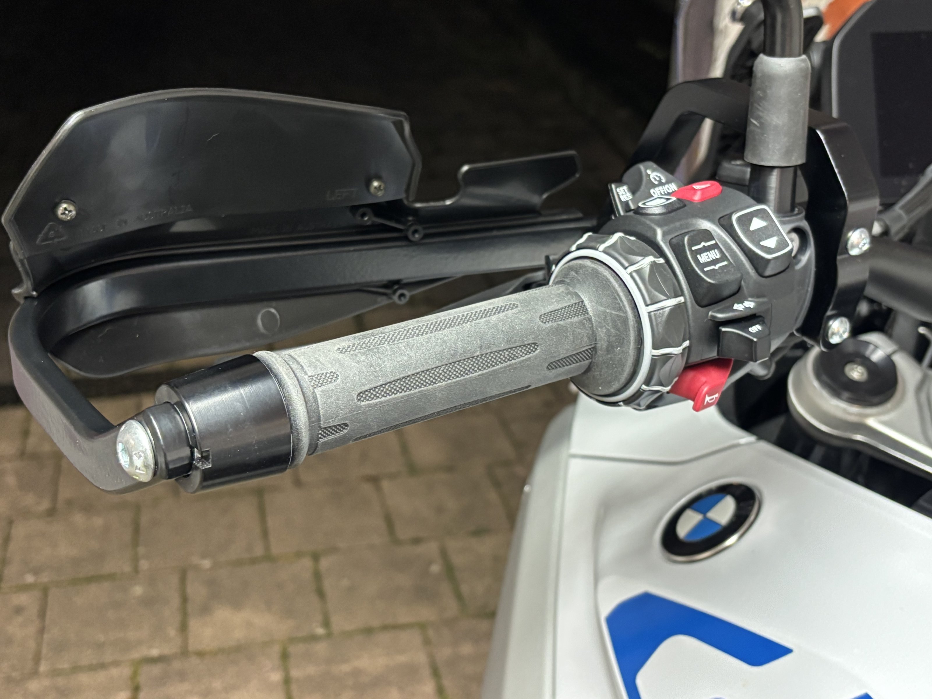

Ok, hätte jetzt von deinem dritten Bild her was drauf gewettet, dass du das einfach nach unten kippen könntest.
Na dann hast halt noch ne zusätzliche Schutzstrebe über dem Ausgleichsbehälter. Und der Aufwand alle zwei Jahre beim Wechsel der Bremsflüssigkeit hält sich ja in Grenzen. :daumen-hoch:

Glaubt Ihr wirklich dass die Originalen tatsächlich eine Schutzwirkung haben?
Ich kann die Argumente nachvollziehen, aber mir haben die Dinger bei anderen Motorrädern schon Schlimmeres verhindert. Auf Korsika letzten Sommer haben die Barkbusters, damals noch auf der Desert X, einen faustgroßen Stein zumindest so abgelenkt dass meine Kupplungshand danach noch nutzbar war 😁

Hi Michael, ich habe das Enduropaket und keinen Totwinkel-Assistent.
am Spiegel musste ich nichts machen und Blinker waren deshalb separat

Hallo Christian,
überlege ebenfalls die Barkbusters zu verbauen. Du hast ja das Enduropaket mit der Lenkererhöhung.
Hast du bei vollem Lenkeinschlag noch Platz zwischen den Schützern und der Scheibe, oder musstest du den Lenker "verdrehen"?
Musstest du bei der Montage die SOS-Armatur oder irgendetwas anders lösen um die Halterung anzubauen?
Ach so, was mir noch aufgefallen ist, so wie es ausschaut müsste man doch die Schrauben der Hydraulikbehälter auch so lösen können und dann den Deckel einfach seitlich raus ziehen?
Schaut auf den Bildern jedenfalls so aus?! :unsure:
