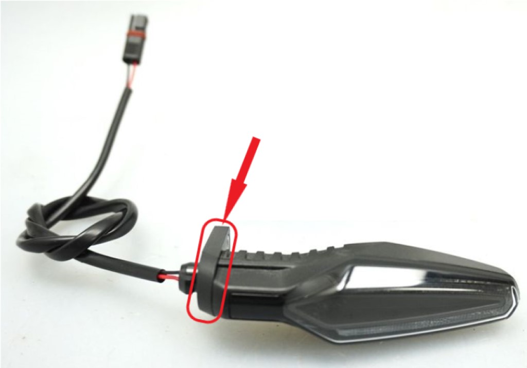

Habe mir die Blinker an meiner GS mal angeschaut und dabei ist mir aufgefallen, dass das im nachfolgenden Bild markierte Teil vorne und hinten anders ist.
Nun meine Frage: Kann jemand mit Sicherheit sagen, ob das fest mit dem Blinker verbunden ist? Man erkennt zwar quasi eine Naht, aber ich kann nicht erkennen, ob das eben fest am Gehäuse dran ist oder nicht.
Tatsächlich sind die hinteren Blinker kürzer bzw. irgendwie anders. Bei den vorderen Blinkern sind sieben Vertiefungen (bzw. sechs Rippen) dran und hinten sind es sechs Vertiefungen (bzw. fünf Rippen). Das nur am Rande.

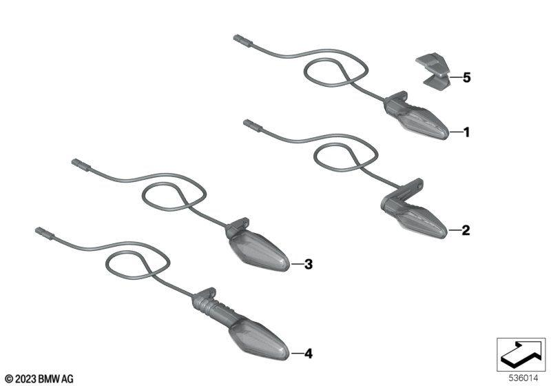

das habe ich schon versucht, werde aber nicht wirklich schlau draus. Bspw. vom ETK für die 1250 GS bei Leebmann: LED-Blinkleuchten hinten - LEEBMANN24
Ich rufe da morgen mal an. Welche sind denn länger, die der Adventure nehme ich an!?

Der Kunststoff-Teil ist untrennbar.

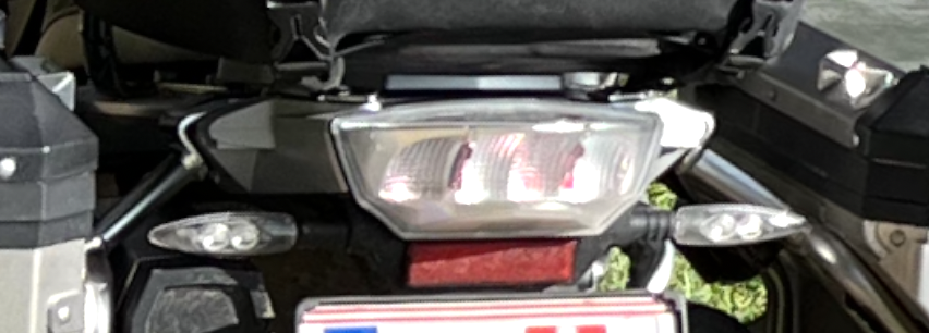

Habe mit Leebmann gesprochen. Der Unterschied der Blinker #1 und #2 betrifft die Nutzung von OEM Kofferträgern, also die Rohrdinger. Laut BMW sind die Blinker #2 zu verwenden, wenn man Kofferträger montiert.
So ganz erschließt sich mir das aber trotzdem nicht. Die Kofferträger sind recht weit von den Blinkern weg. Ich kann mir lediglich vorstellen, dass mit montierten Koffern eng wird. Kann das jemand bestätigen? Müssen bei Verwendung von OEM Kofferträgern und OEM Alukoffern Blinker verbaut werden, die weiter nach hinten herausstehen?

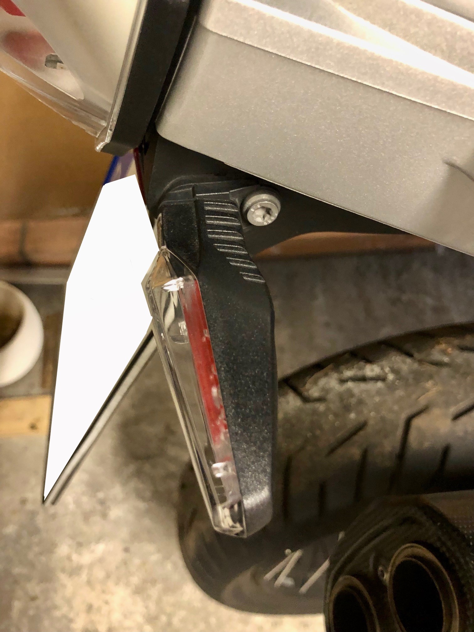

Nachfolgend noch zwei Bilder. Das erste habe ich im Netz gefunden. Es stammt von einer GSA mit diesen zurückversetzten Blinkern. Das zweite Bild zeigt den Blinker an meiner GS.

Ja. Sonst passen die Koffer nicht.

Wer die Variokoffer an die GSA machen möchte, funktioniert.
Wer die Alubüchsen an der GS fahren möchte, bräuchte die anderen Blinker.
EDIT: Ich hab Blödsinn erzählt. Mechanisch passt das alles, egal welcher Blinker verbaut ist. Bei der GSA (und den Alukoffern) ist es so, dass die "langen" Blinker dann bündig mit den Koffern abschließen, also auch von der Seite eher zu sehen sind, während die "GS Blinker" zwischen Rücklicht und Koffer verschwinden. Wird wohl irgendeine Vorschrift sein, ab welchem Blickwinkel die Blinker zu sehen sein müssen

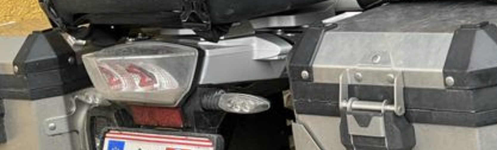

Ich habe an meiner normalen GS die Alukoffer montiert mit den normalen GS Blinkern, funktioniert problemlos und eckt nirgends an.
