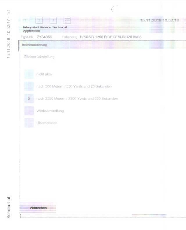

ich weiss, das kann man jetzt recht schlecht lesen. Bei der R1250RT lässt sich die Blinkereinstellung von der Werkstatt einstellen - auf Entfernung und Zeit. Ob das bei der GS auch möglich ist, kann ich nicht sagen. Mich nervte die zu frühe Rückstellung ebenfalls. Wenn du z.B. 200 bis 300 m vor einer Ausfahrt bremst, geht der Blinker viel zu früh aus. Ist nur ein Beispiel. Meine Blinker sind jetzt "old school" eingestellt. Das heisst, ich muss sie auch wieder ausstellen, was ich gerade so hinkriege...

Fahr zu BMW und lass einfach die Länge der Blinkzeit nach deinen Wünschen einstellen.
voreingestellt sind 250m, was bei Autobahnausfahrten eh zu wenig ist ...
Hatte ich bei meiner 12er GSA LC auch mal ändern lassen und danach war gut ...
