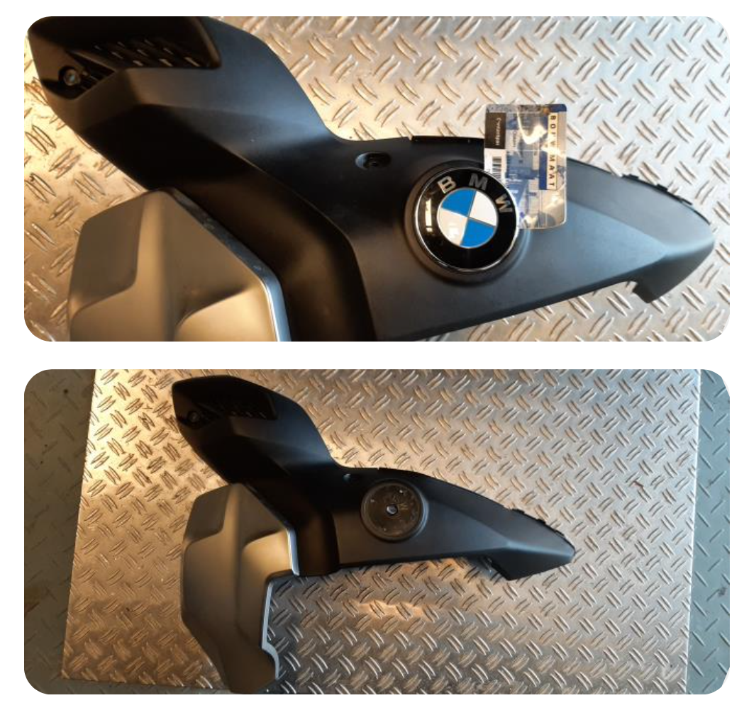

ich habe mir eine neue Seitenverkleidung für meine R1250GS zugelegt und möchte nun die Embleme von der alten Verkleidung entfernen. Leider bin ich mit Zahnseide daran gescheitert. Könnte das mit einer Angelschnur und einem Heißluftföhn besser funktionieren? Oder gibt es einen anderen bewährten Trick?

Meines Wissens sind die Embleme gesteckt.
Also Verkleidungsteil abbauen und von hinten vorsichtig die Zapfen rausdrücken

Meines Wissens beides, also geklebt mit Streifen und mittig gesteckt mit einem kleinen Zapfen. Nur Zahnseide wird da nicht funzen (oder du sägst den Zapfen durch :) ).....

Also, die Embleme sind gesteckt und und die Kunststoffzapfen anschließend von hinten "verschweißt", bzw breit erhitzt.
Wenn man diese Breit geschweißten Zapfen von hinten vorsichtig entfernt, kann man Sie nochmal benutzen, allerdings müssten die Embleme dann extra verklebt werden, damit sie auch halten, da der Zapfen zu kurz ist, um nochmal von hinten verschweißt zu werden.
Ich habe kleine Klekse Karosseriedichtmasse genommen. einmal ausgehärtet, bekommt man die Embleme aber nicht mehr zerströrungsfrei ab...

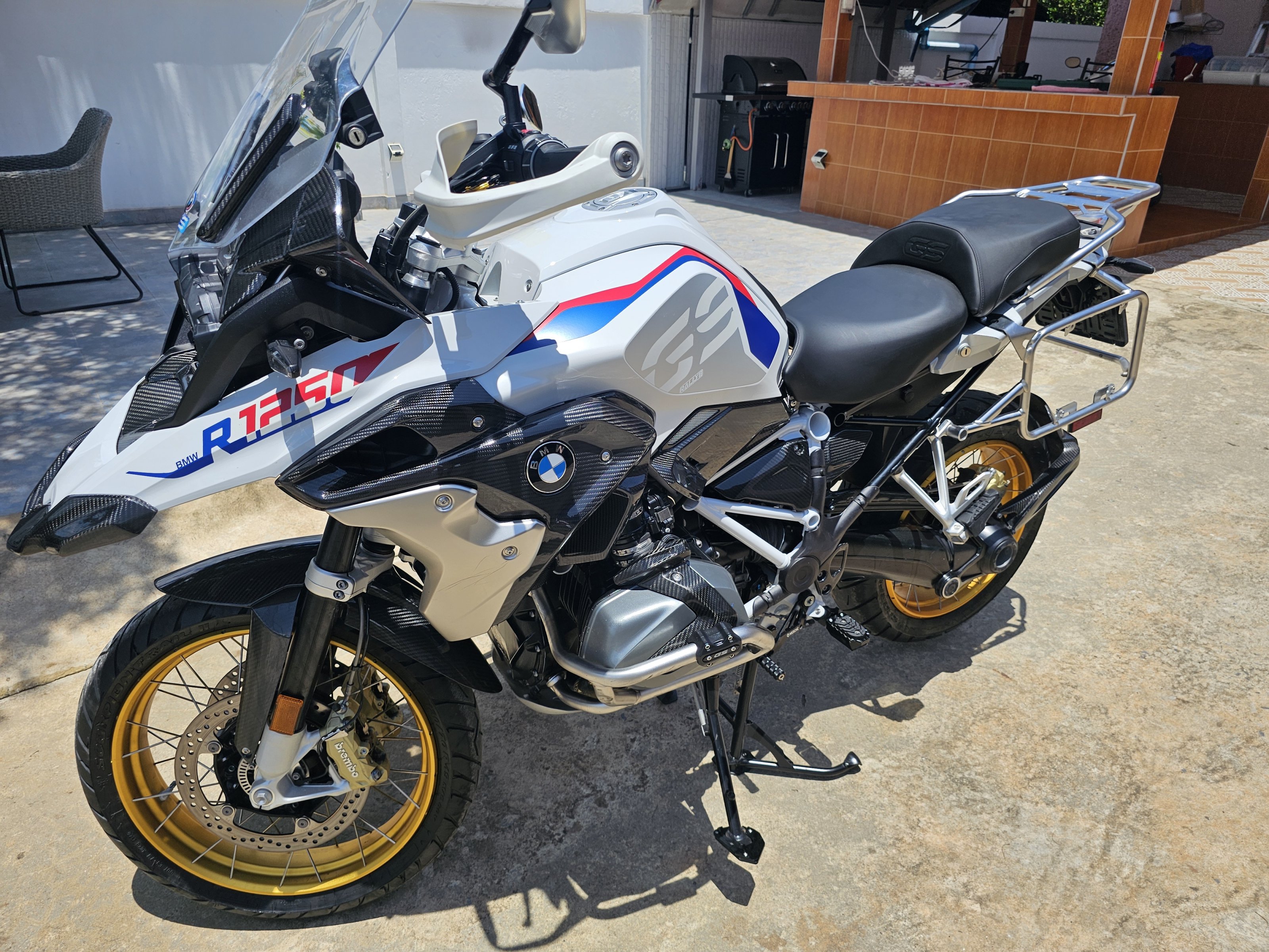

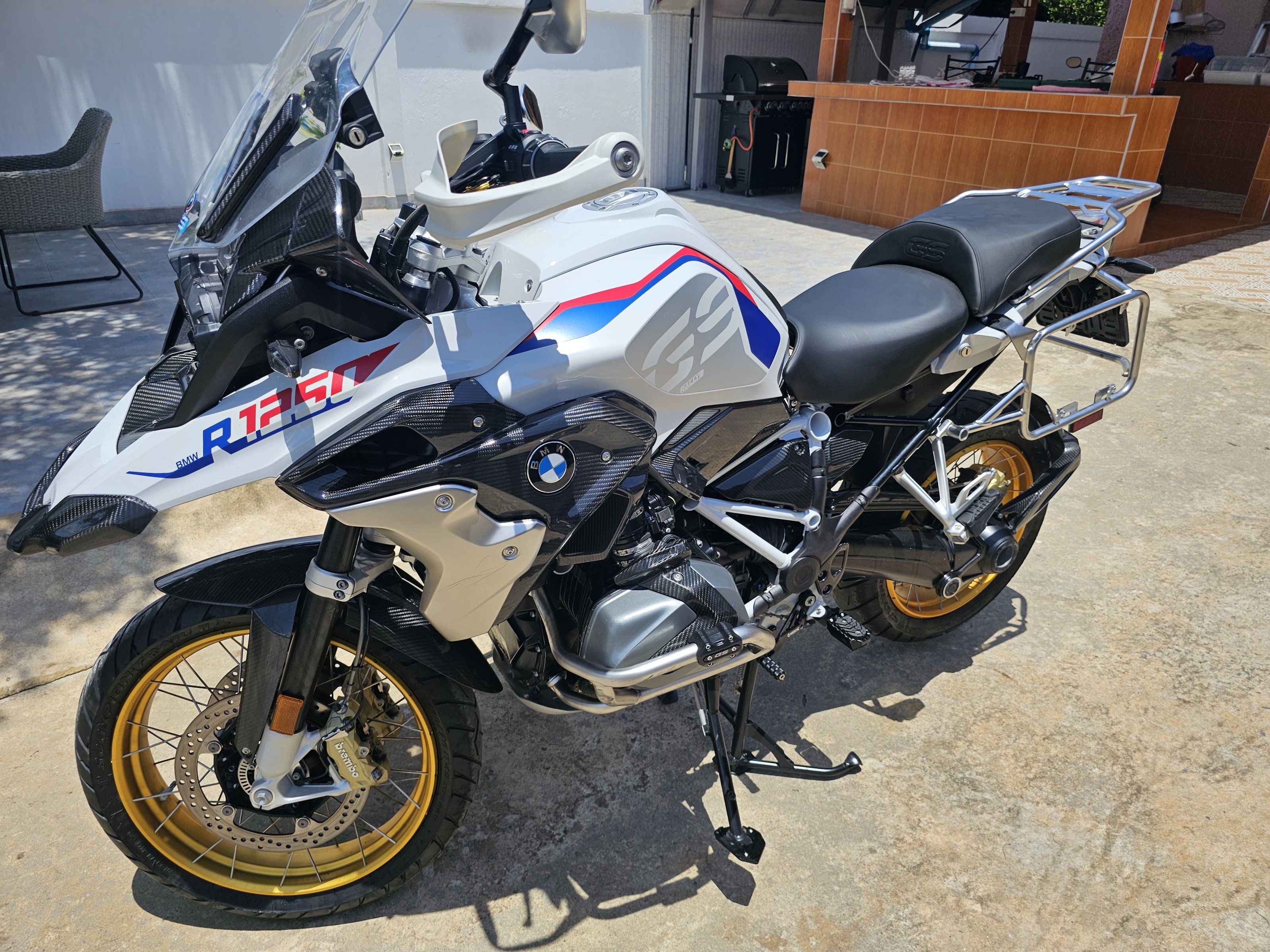

Also bei meiner 03/2024er GS1250 war gar nix geschweisst. nur geklebt. Habe bevor sie 1000 km auf der Uhr hatte die gesamte Verkleidung durch Carbon ersetzt. Mit Madam's Haartrockner alles gut anwaermen (was kein Drama ist bei 35 Grad im Schatten) und dann vorsichtig mit kleinem Schraubenzieher abhebeln (muss man mit Geduld machen, der Kleber gibt langsam nach), Carbon
teile sauber machen und draufkleben (hatte vorsichtshalber 3M Band gekauft aber nicht gebraucht), haelt jetzt ein Jahr und 3000+ km .....
Ist wirklich keine Raketenwissenschaft.
