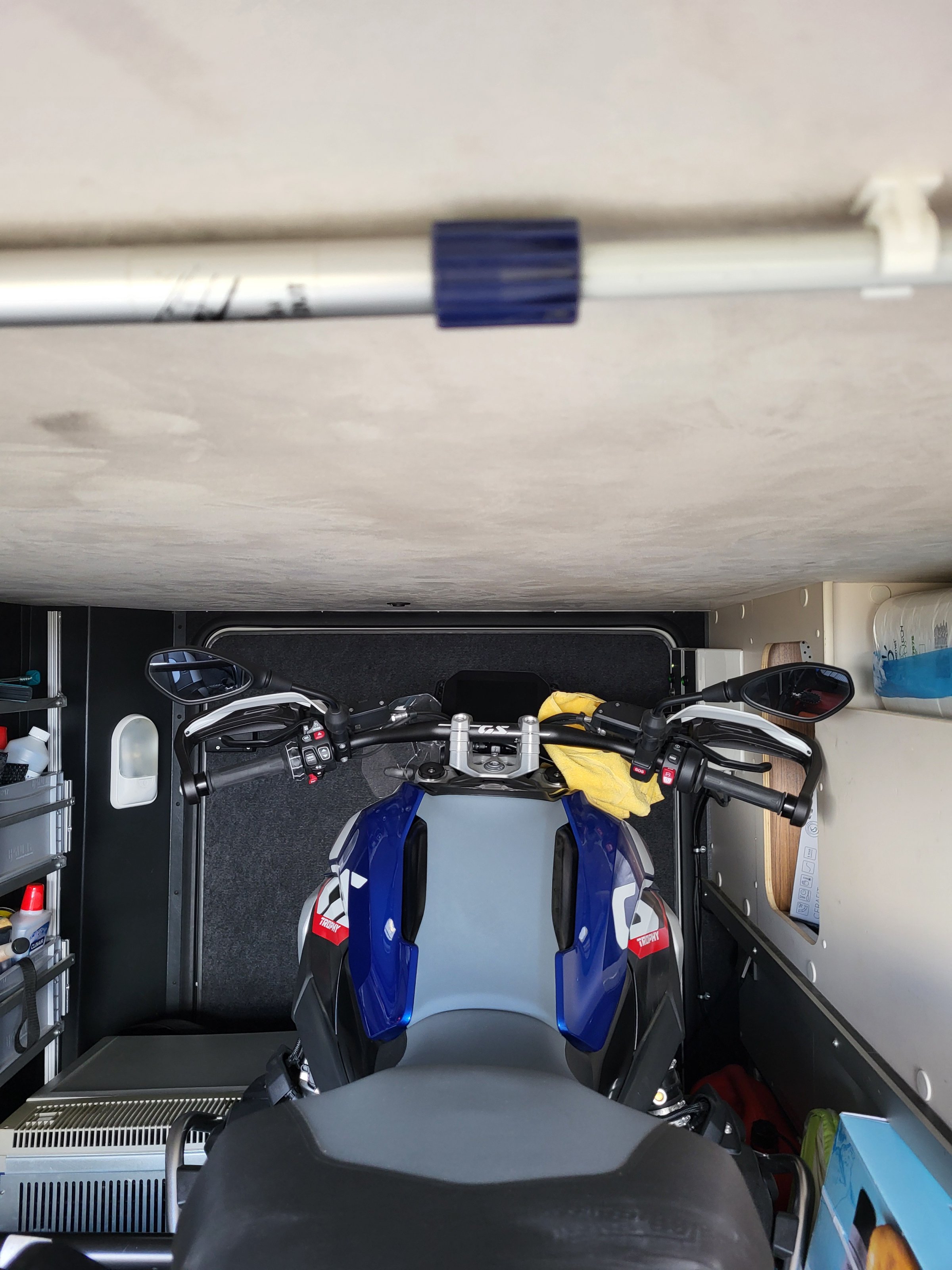

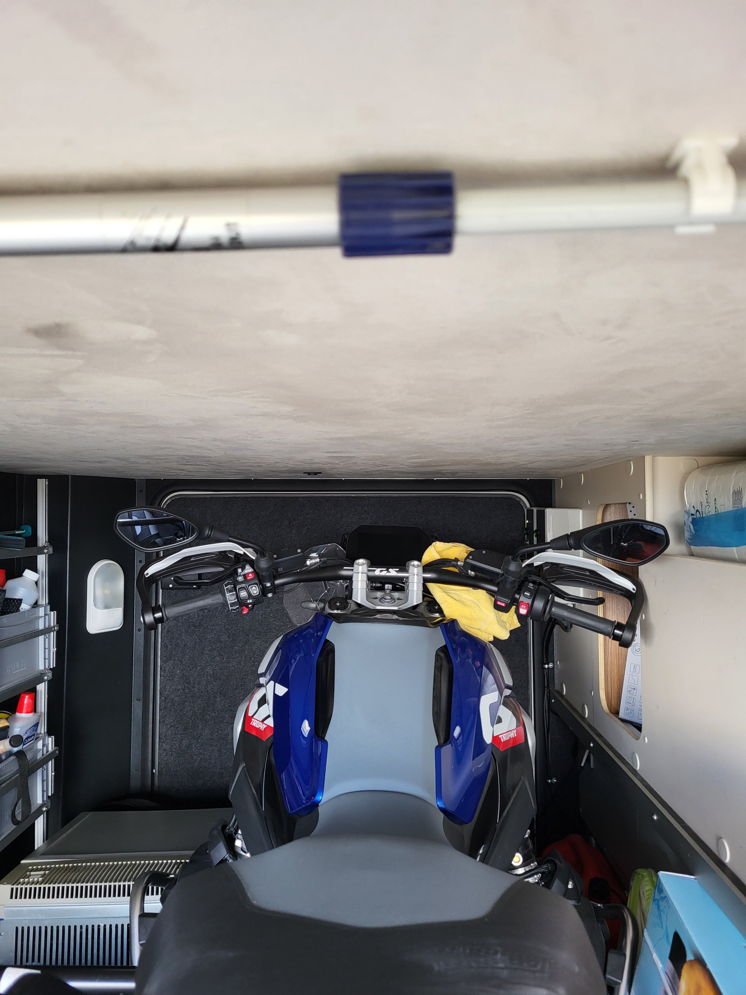

Bevor du die Spiegel abmachst, löse lieber die 4 40er Torx und drehe den Lenker nach hinten. Ist einfacher. Drehmoment 19 Nm.
So mache ich das immer. Scheibe und Navihalter schraube ich auch immer ab, wenn ich die GS mit auf Reisen nehme in der Garage des Wohnmobils. Navihalter wickele ich in das gelbe Handtuch.

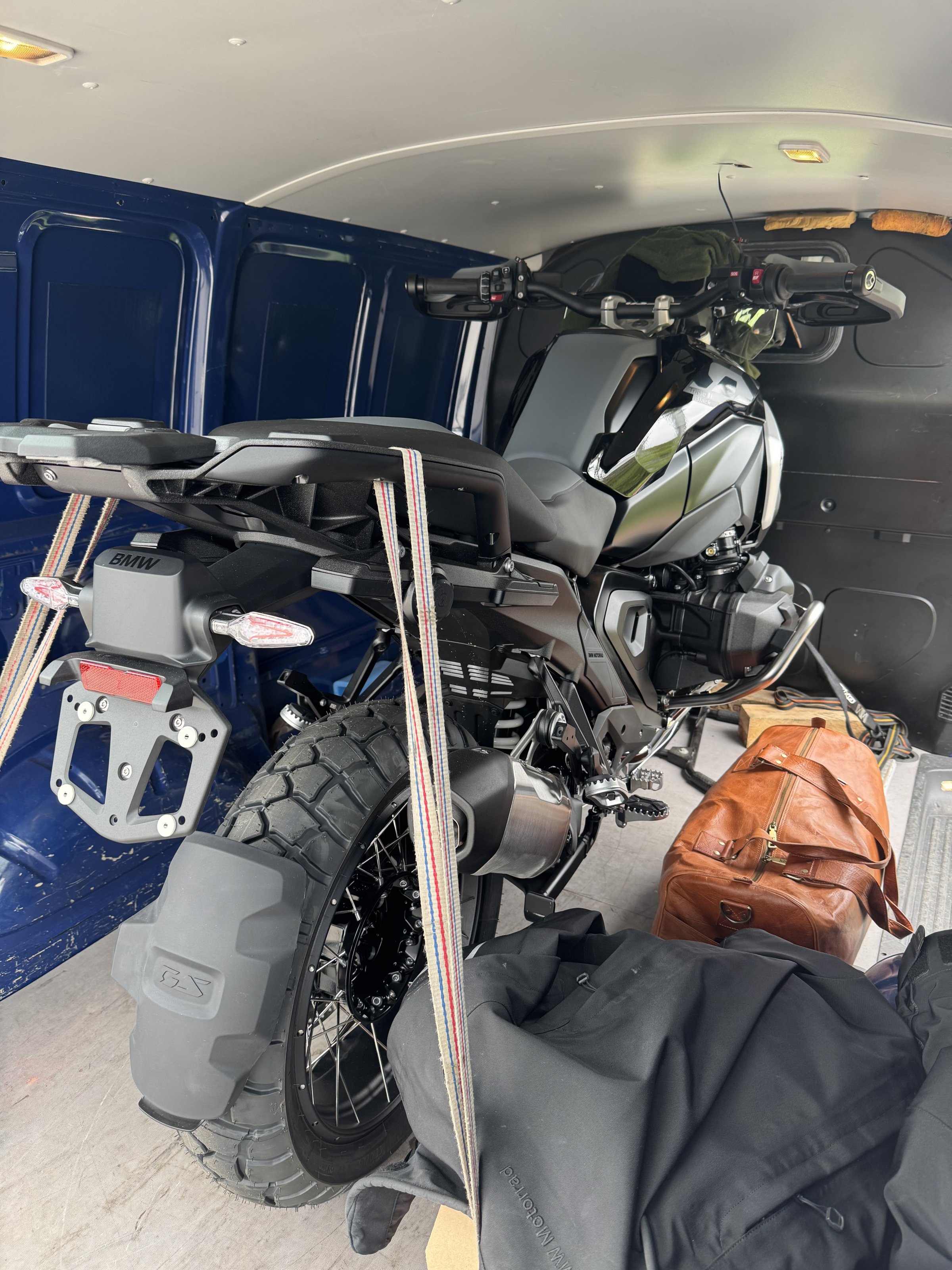

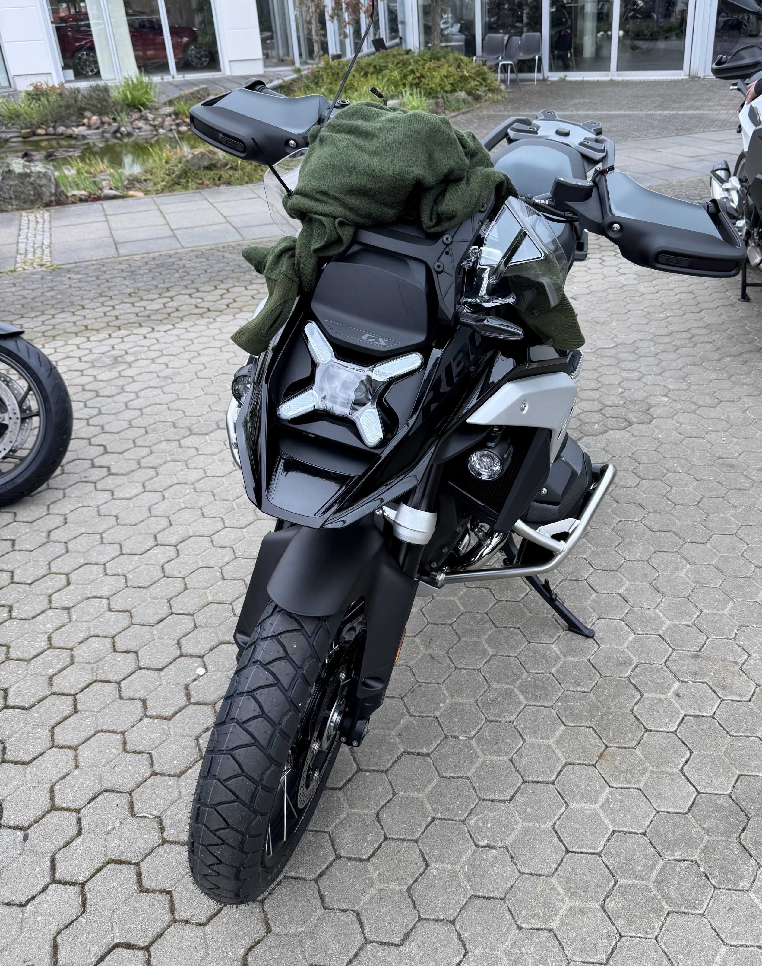

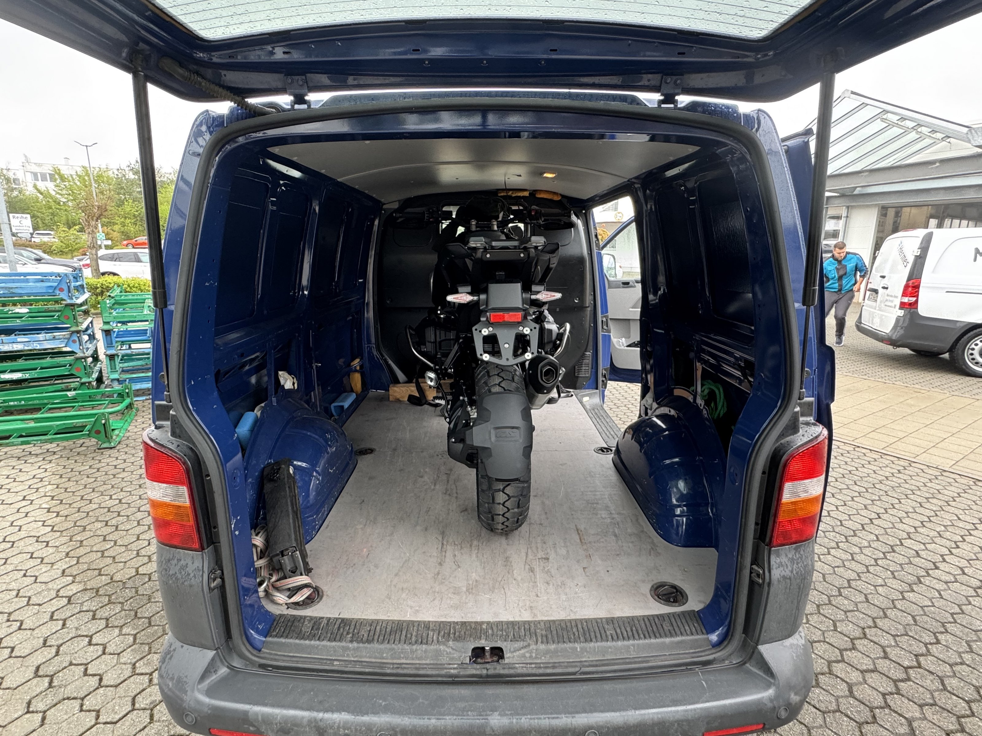

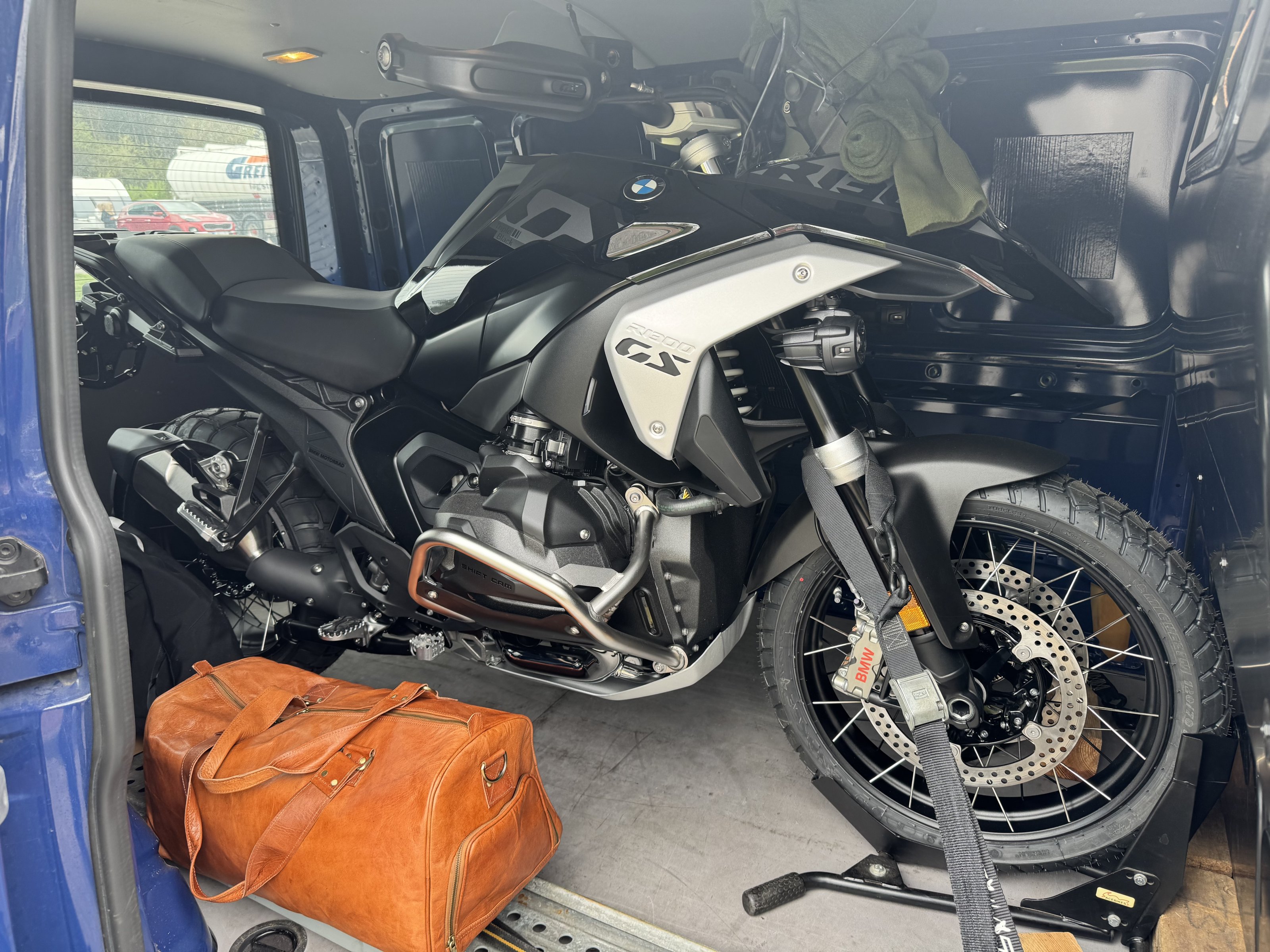

Bei mir war heute D-day😊. War mir nicht sicher ob die Gs wirklich reinpasst. Sportfederung und kein Rentnerlift, also 5cm höher. Der T5 Transporter hat im Heckklappenbereich eine Höhe von nur 130cm! Spiegel, Windshield und Navi Halterung mussten weichen. Die Spiegel sind trotz Innovationspaket leicht demontierbar. Gummitülle hoch schieben, Steckverbindung trennen und die Kontermutter unten lösen. Danach Spiegel einfach abdrehen. Die Navihalterung habe ich in ein Wolltuch gewickelt und mit kleinen Kabelbindern fixiert.
So ging es dann im strömendem Regen und trocken auf die Heimreise.

Besten Dank für die Info und die aufschlussreichen Fotos. Da steht einer "Paarung", für den nächsten Kuraufenthalt in Bad Reichenhall, ja nur wenig Aufwand im Wege. :wink:
