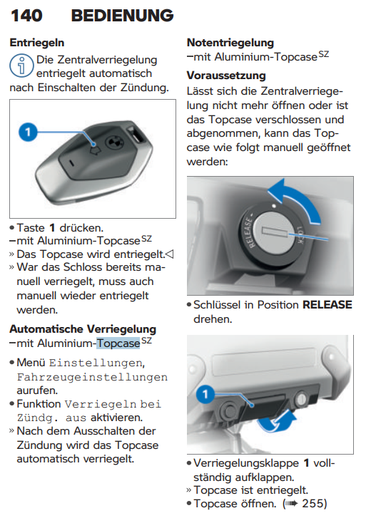

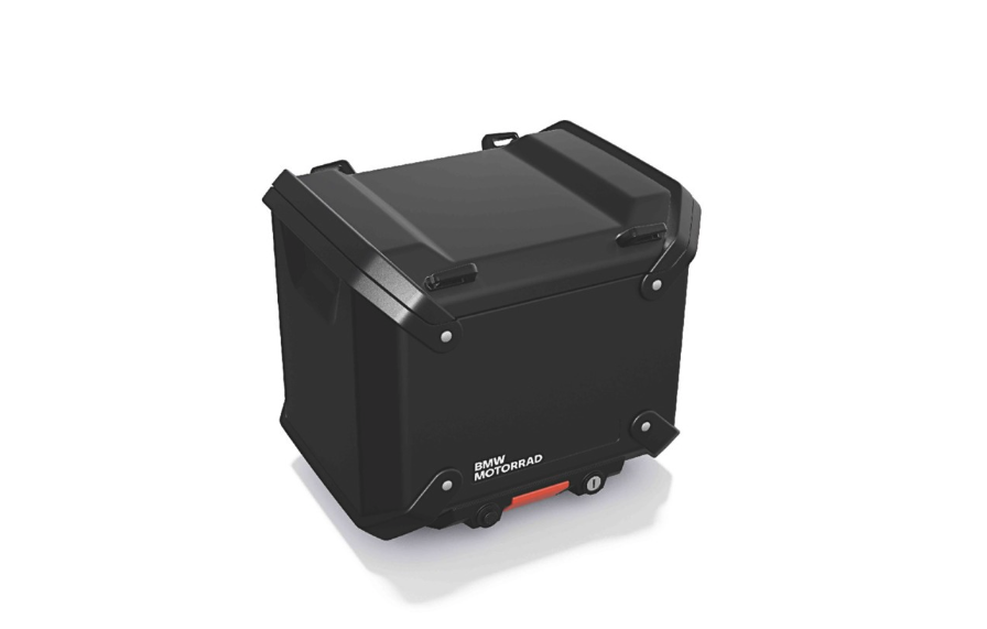

Bei der ersten Montage des Top-Case für die R1300GSA hat der Schliessmechanismus funktioniert. Für Arbeiten wurde das Topcase runtergenommen. Seit der erneuten Montage reagiert der Schliessmeschanismus des Topcase akustisch auf den Funktschlüssel und die Gleichschliessung via Startknopf am Lenker, lässt sich jedoch nicht mehr öffnen. Alle Versuche inkl. erneuter Demontage und Montage zeigen keine Wirklung.
Ist euch das Problem oder eine Problemlösung bekannt?
