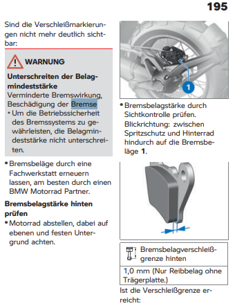

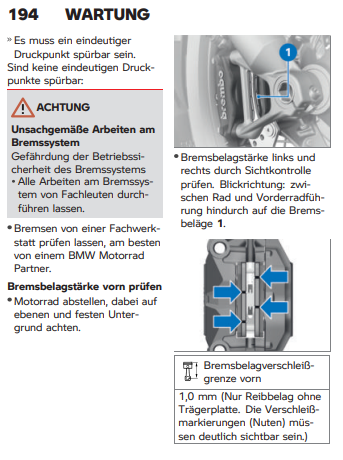

wahrscheinlich meiner nachlassenden Sehkraft geschuldet, habe ich ein Problem bei der Überprüfung der Stärke der Bremsbeläge. Abmontieren wäre wohl die sicherste Methode, aber doch etwas aufwändiger, vor allem, wenn man auf Tour ist.
Von welcher Position aus läßt sich am Besten die Stärke überprüfen?
Danke

Von vorne an der Gabel vorbei schauen, wenn möglich eine T-Lampe zur Unterstüzung

Anleitung zur Sichtprüfung - steht im "am meisten nichtgelesenen Buch" der Welt :zwinkern:

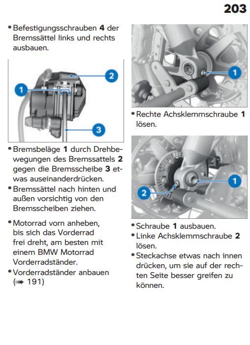

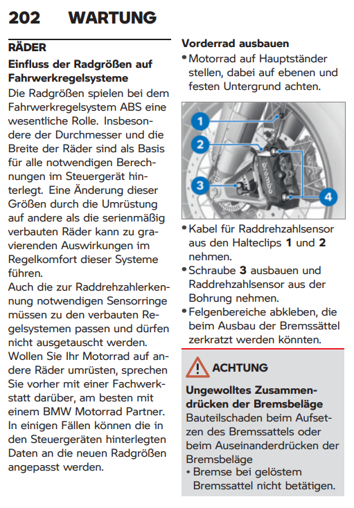

und hier die Anleitung zum Ausbau (Seite 202 nur zur Illustration der Posititionen!)
