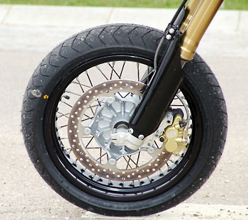

Diskutiere Bremsscheibe 320mm am Vorderrad HP2 Enduro im HP2 Enduro und HP2 Megamoto Forum im Bereich Motorrad Modelle; Ach herrgottchen. was man so alles vergessen kann ... Die HP2 hat also 305mm Bremsscheiben vorne. Nicht 320mm. Ich habe mir ja grade GS Räder...
schalke
schalke
23.09.2007
1.744
Leipzig
KTM 690 Enduro R, BMW HP2 Megamoto
Die HP2 hat also 305mm Bremsscheiben vorne. Nicht 320mm. Ich habe mir ja grade GS Räder besorgt, die würde ich dann schon gerne mit 320er Scheiben fahren.
Da scheint mir dann aber doch ein Adapter notwendig zu werden, oder? Ich hab keine Ahnung mehr, wie das an der HP2 war. Oder hatte die 2 Aufnahmen an der Gabel für 305 und 320mm???
Alles weg gesoffen ...
AmperTiger
AmperTiger
17.05.2007
38.809
Dahoam
ach Schalke, warum soll nur ich vergeßlich werden. Die HP hat vorne beide Aufnahmen für die große und die kleine Bremsscheibe. du brauchst also keinen Adapter. große Bremsscheibe ran und die Zange umgesteckt. So hatte ich es auch, hat auch den Vorteil, dass man sich beim Wechsel Sumo auf Enduro das Umstecken des Bremssattels spart.
schalke
schalke
23.09.2007
1.744
Leipzig
Hier werden Sie geholfen :-)
Du merkst: es war noch ein rudimentäres Wissen übrig wegen der 2 Aufnahmen :-)
Da hammse ja mitgedacht bei BMW. Ungewöhnlich!
