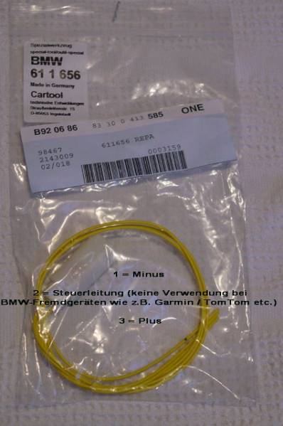

Kann mir jemand sagen, wie ist die Kabelbelegund - CAN Bus Navistecker bei meine R 1250 GS Bj 12 , 2022. Ich möchte Cartool verbinden und mein Prüfgerät ist defekt 😔

Müsste jetzt auch erst messen gehen. Bemüh mal die Suchfunktion. Da wird Dir geholfen. Sind mehrerererere Einträge (und ist kein CAN-Bus) :Augenzwinkern_2:.
Habe keine aktuelle gefunden nur dass BMW die Belegung geändert hat deswegen wollte von den aktuellen Modellen, sonst muss erst ein kaufen.
Die Belegung hat sich nicht geändert und eine kleiner Hinweis. Es ist kein CAN-Bus Navistecker sondern wenn überhaupt ist es der LIN-Bus (auf Leitung 2). :zwinkern:
