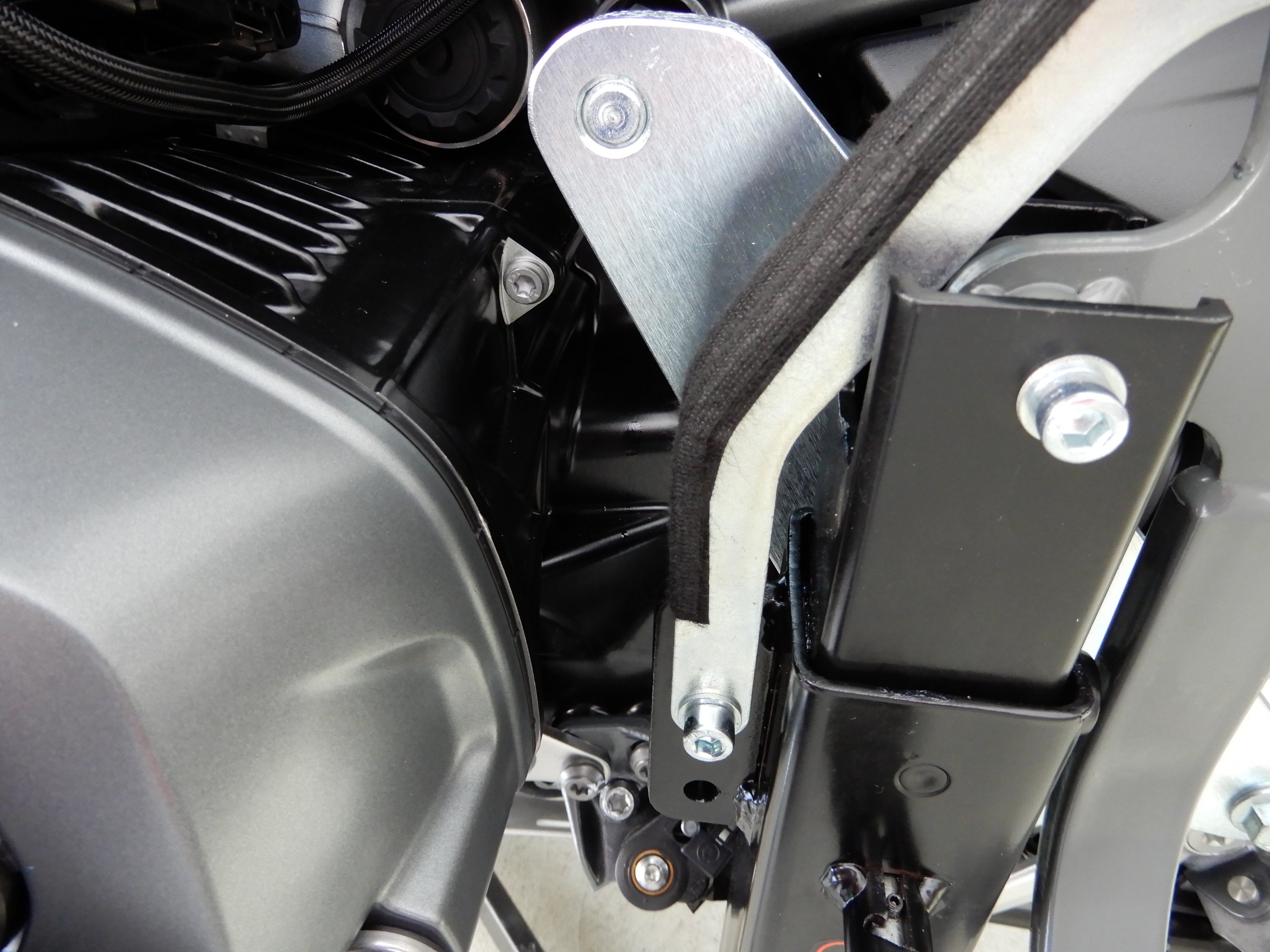

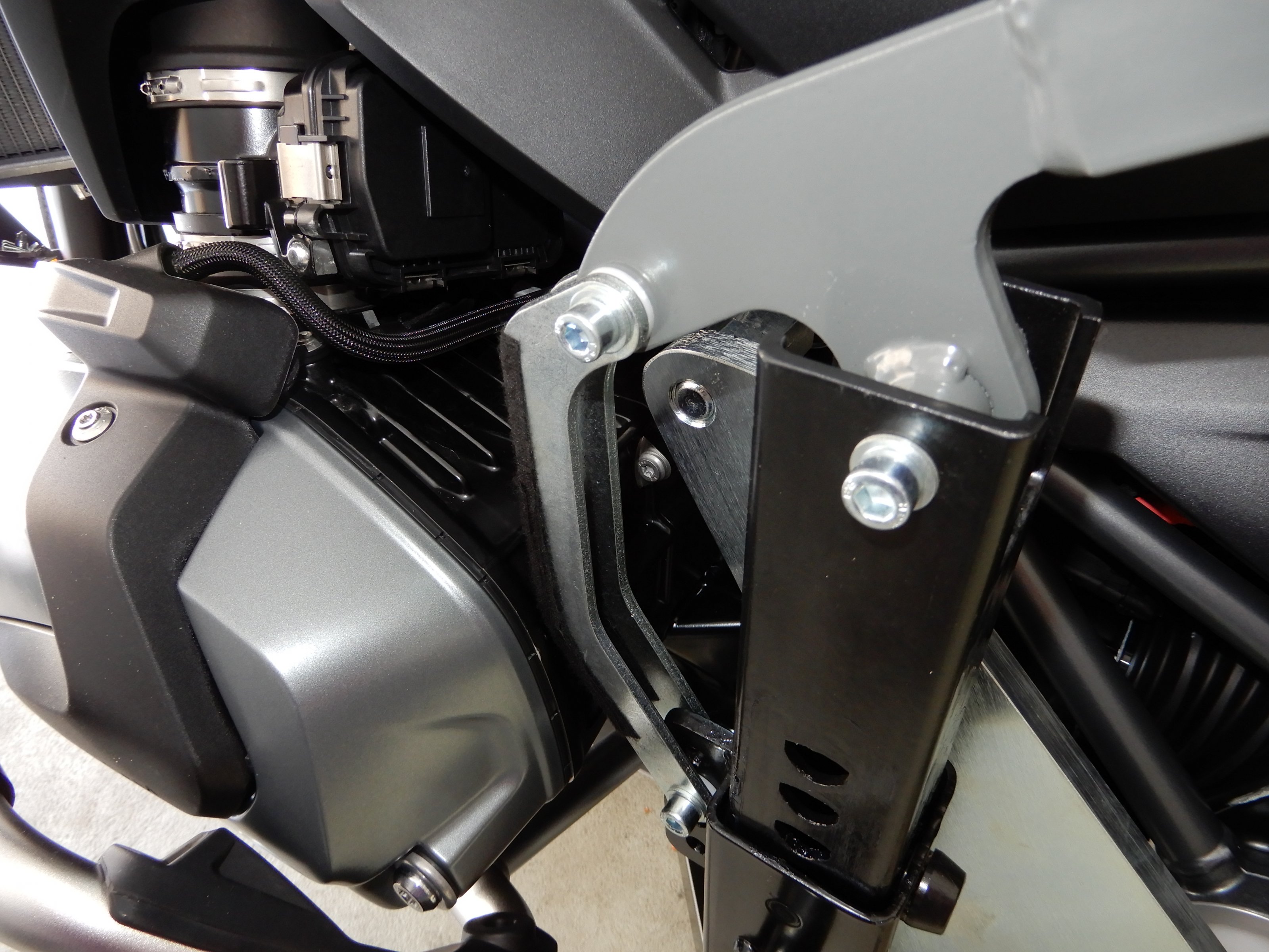

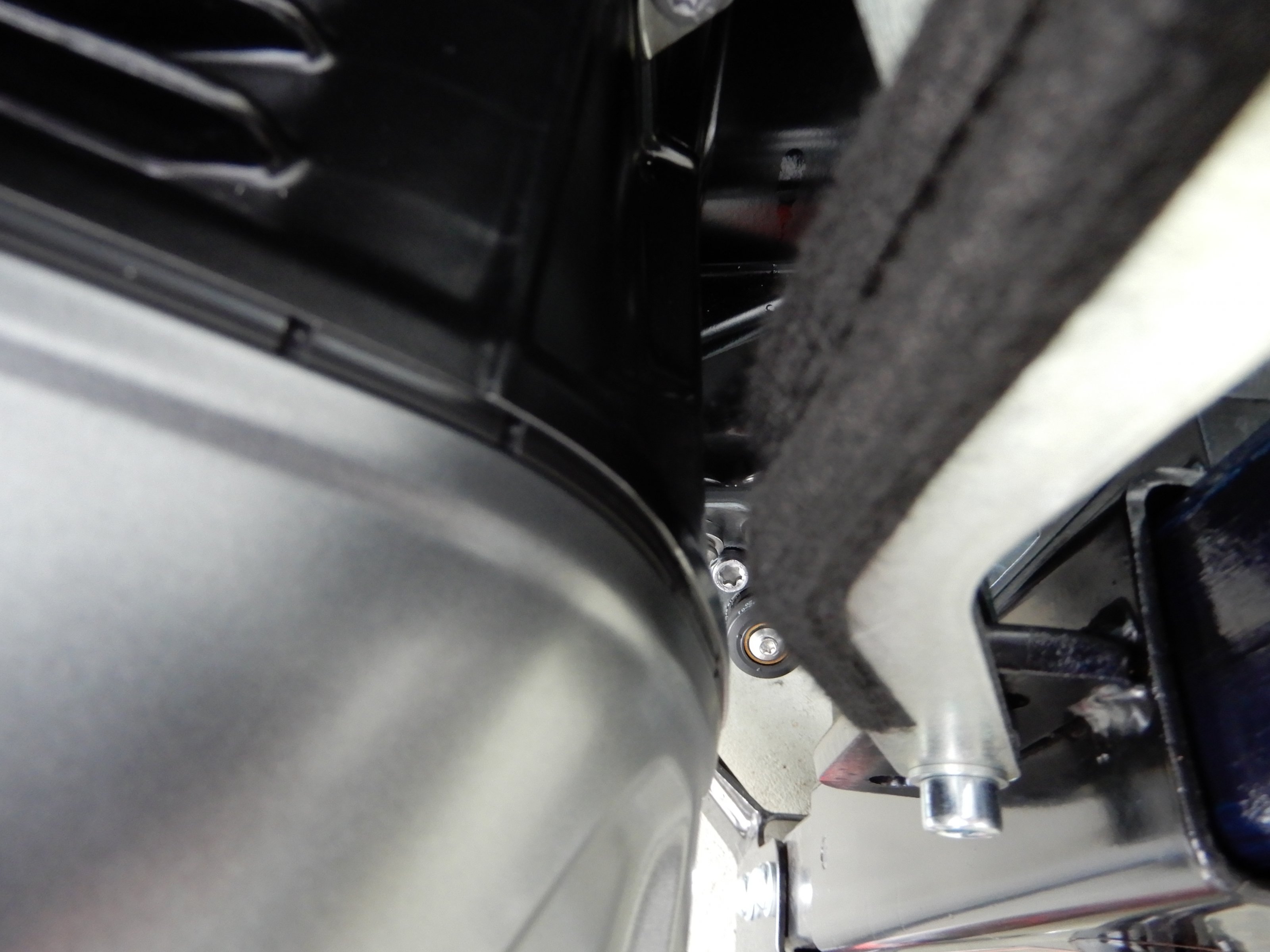

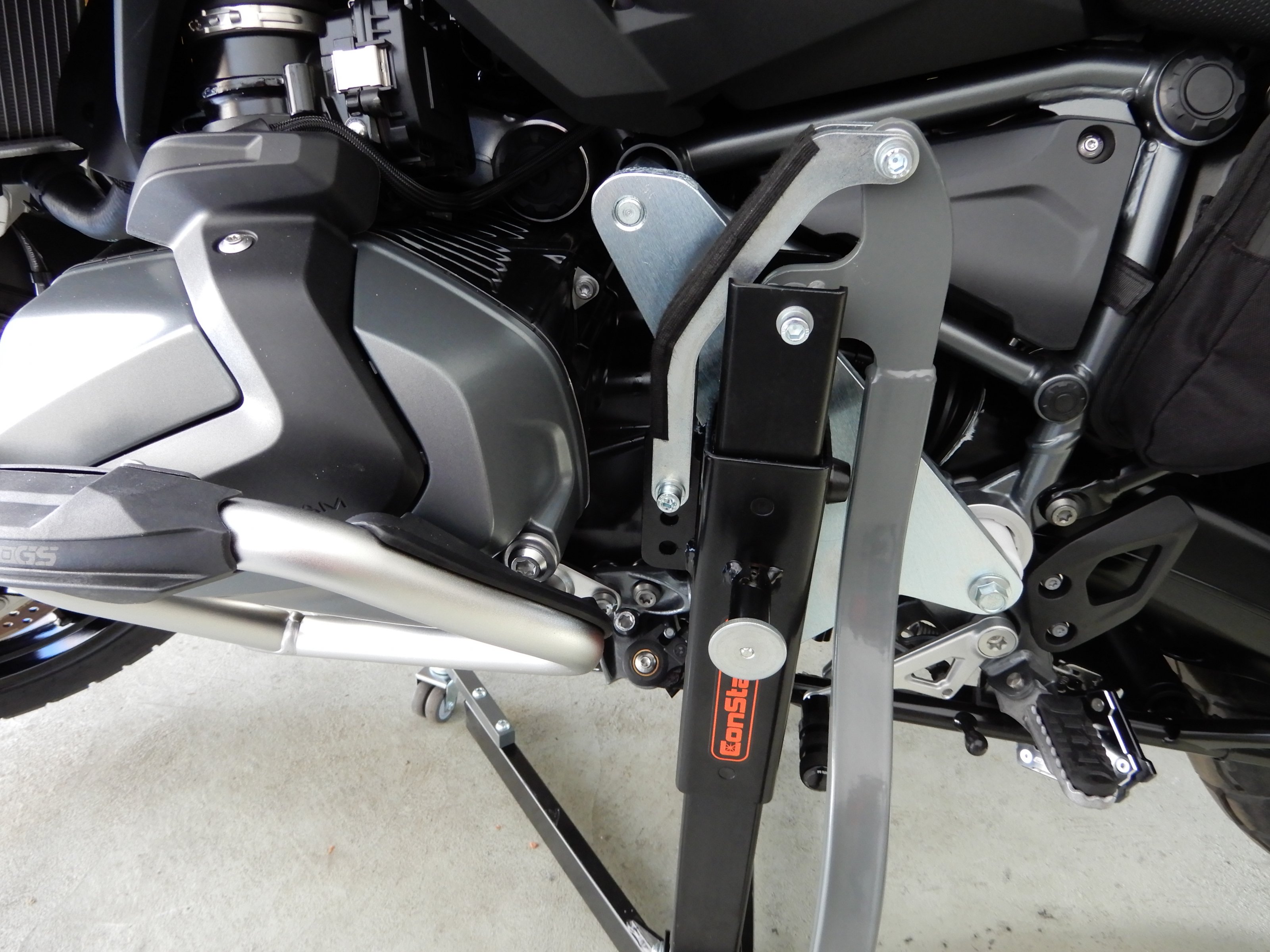

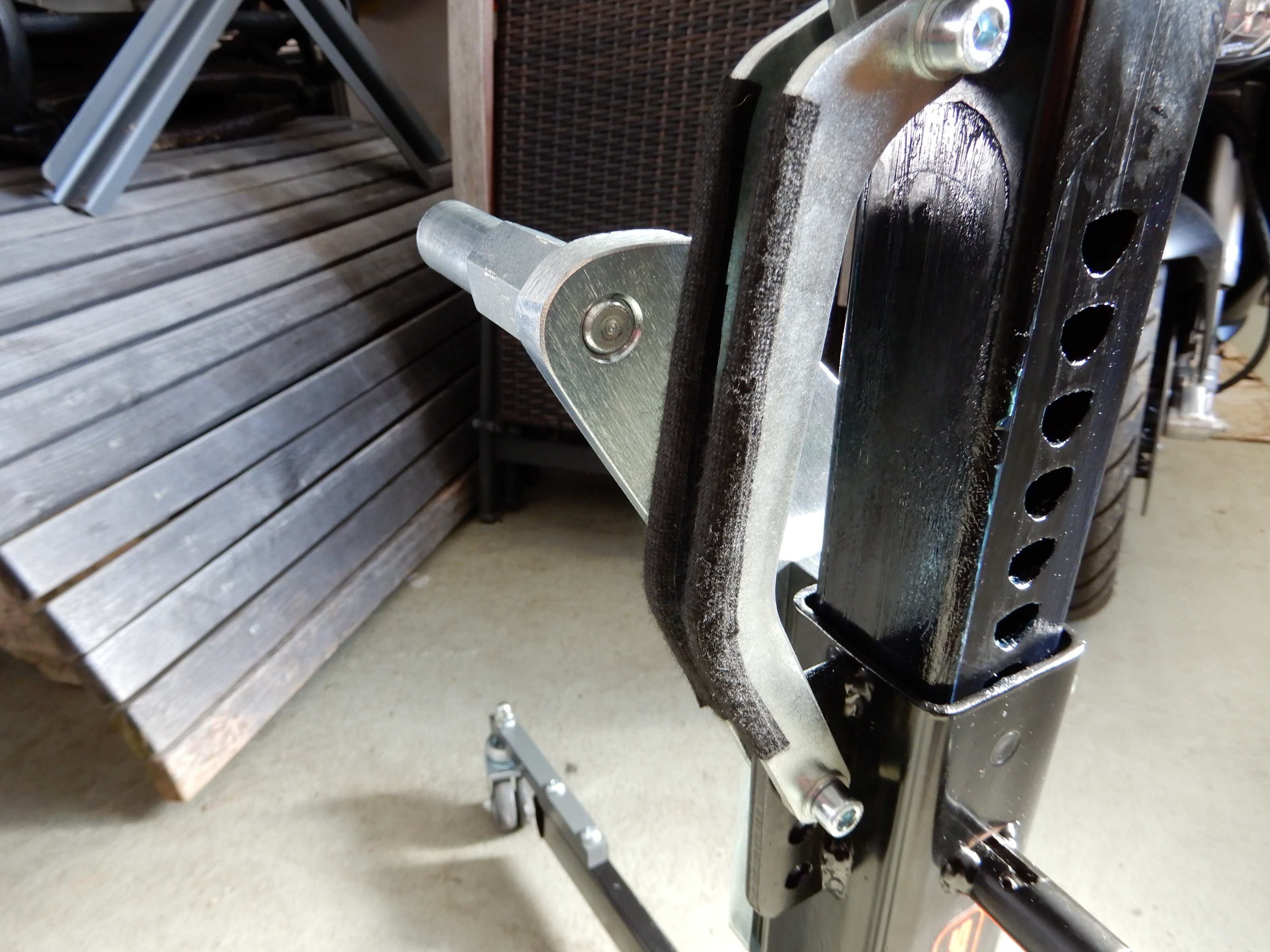

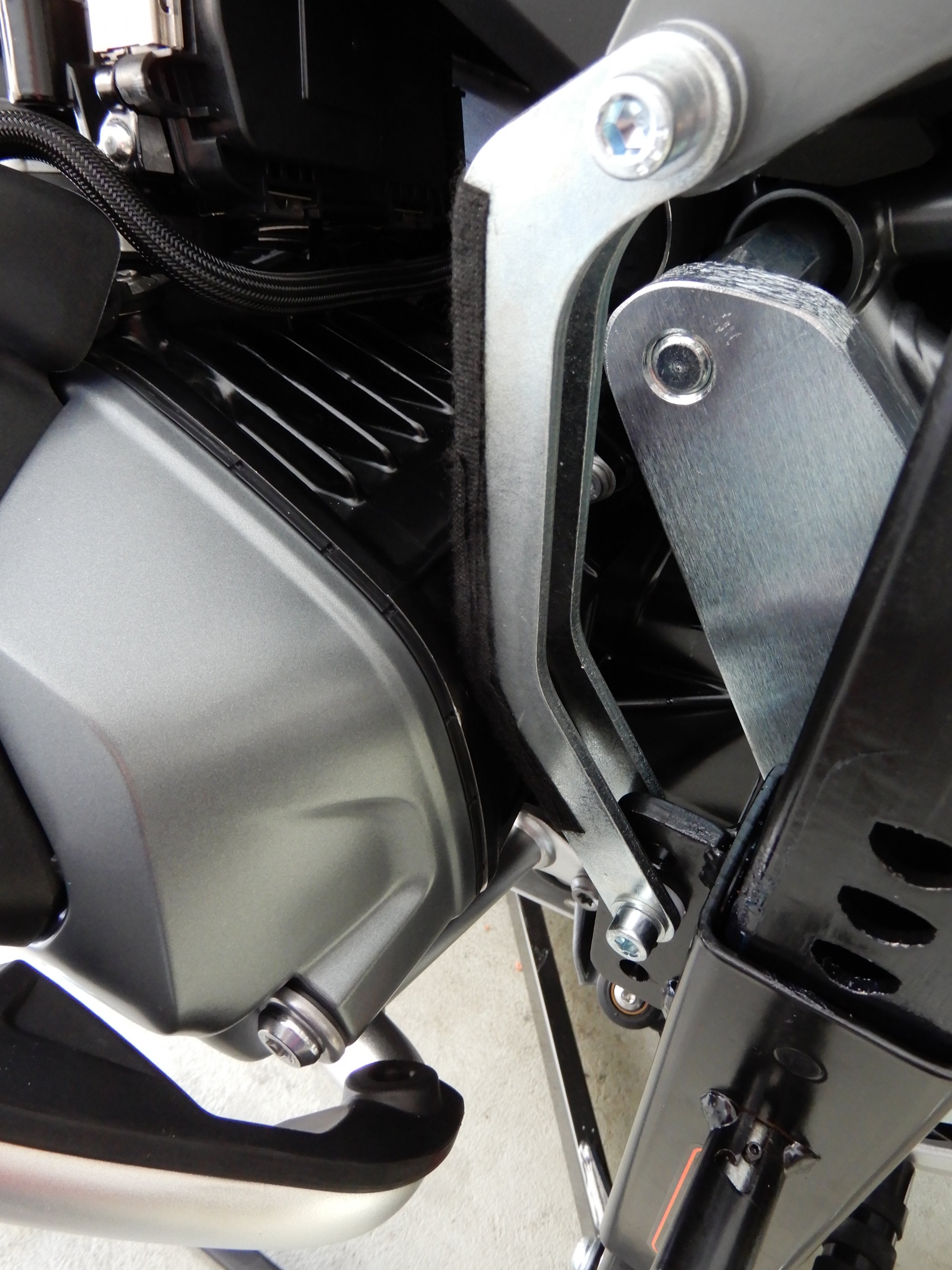

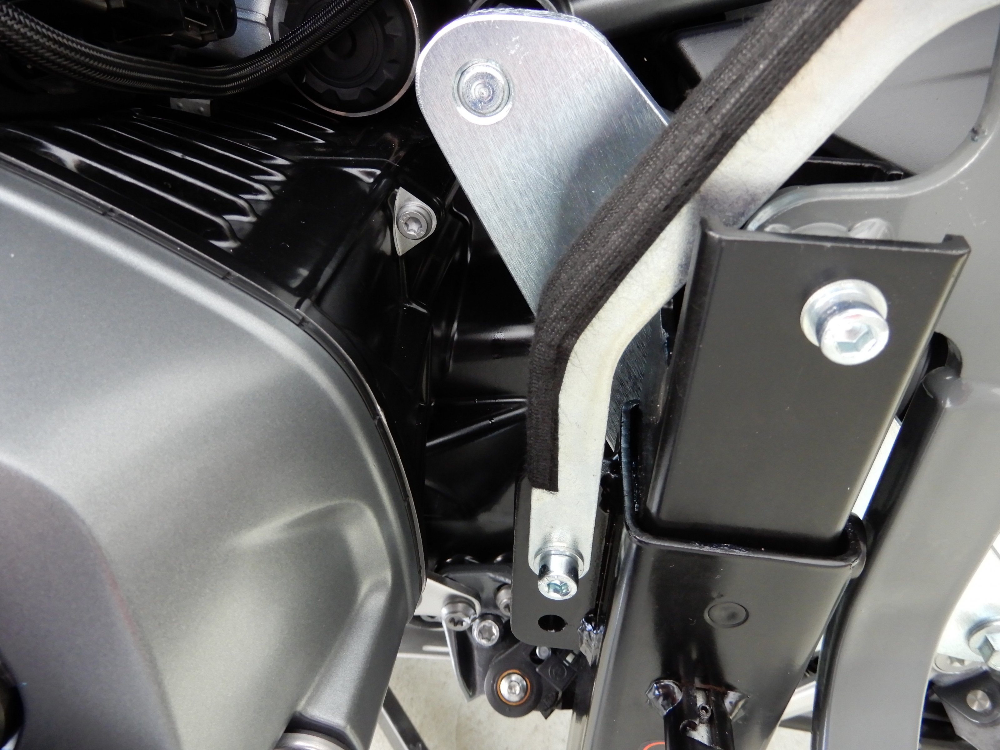

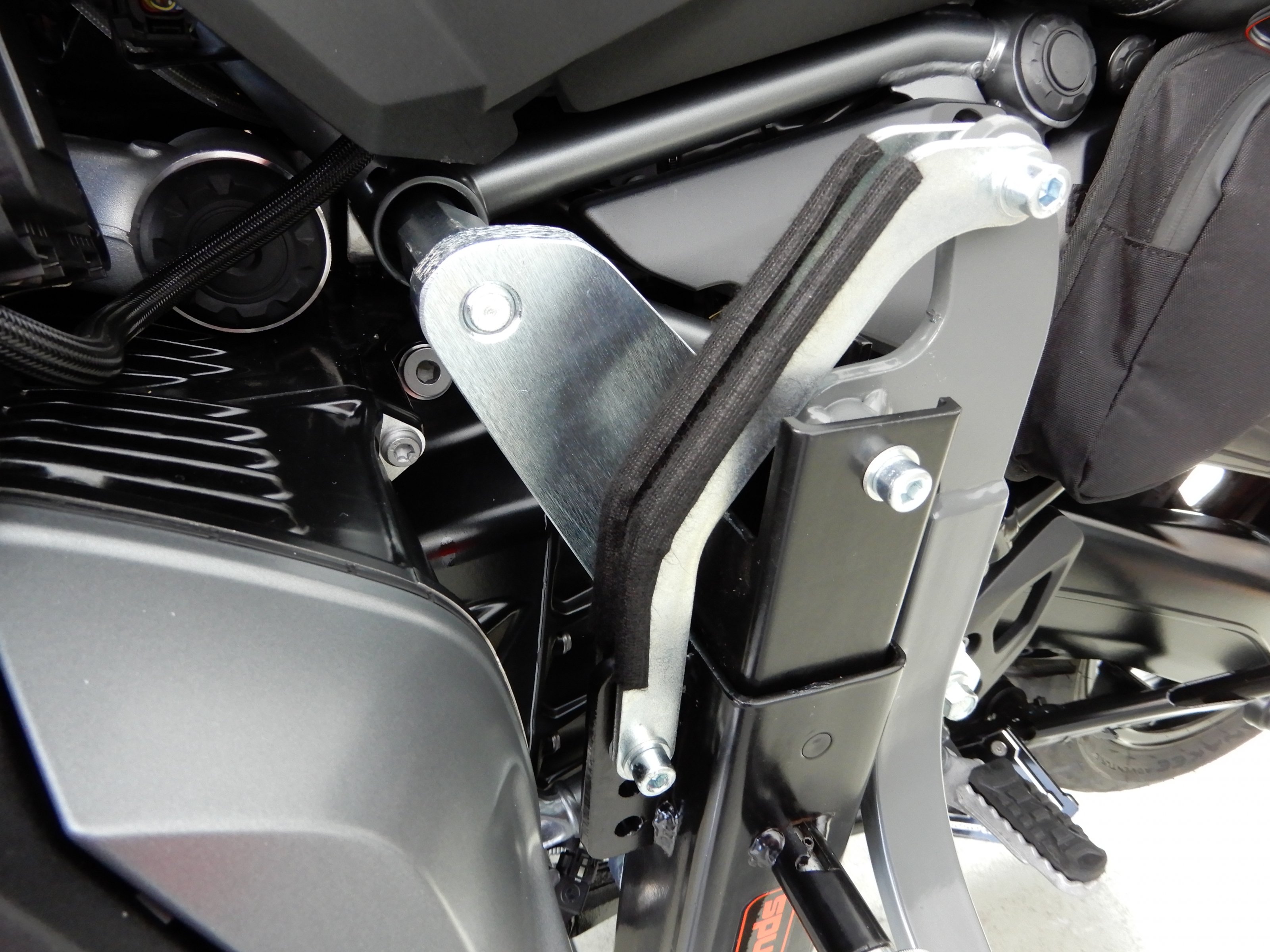

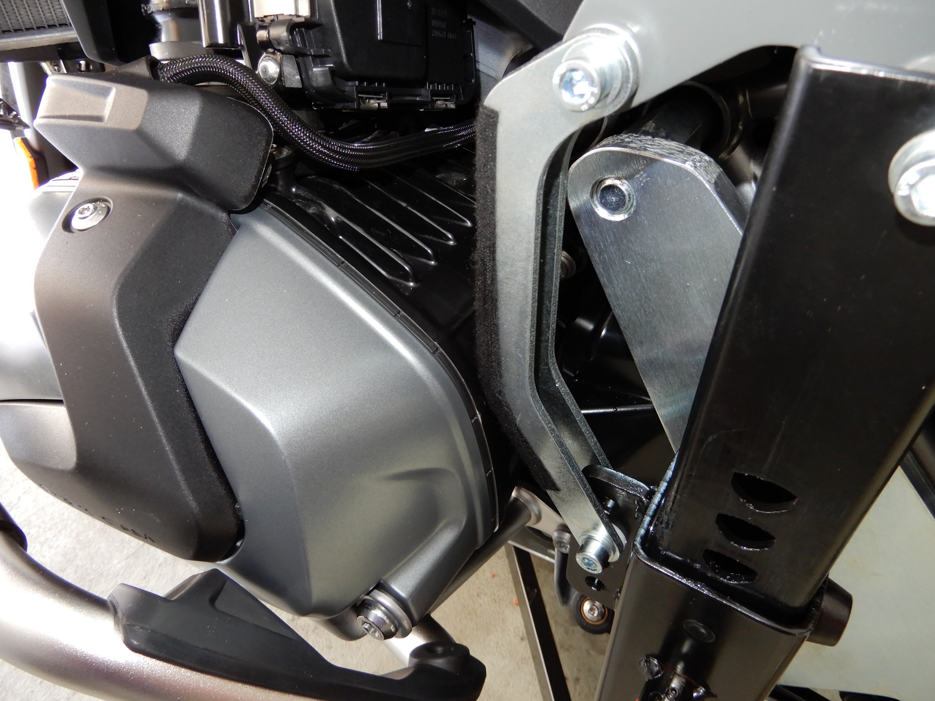

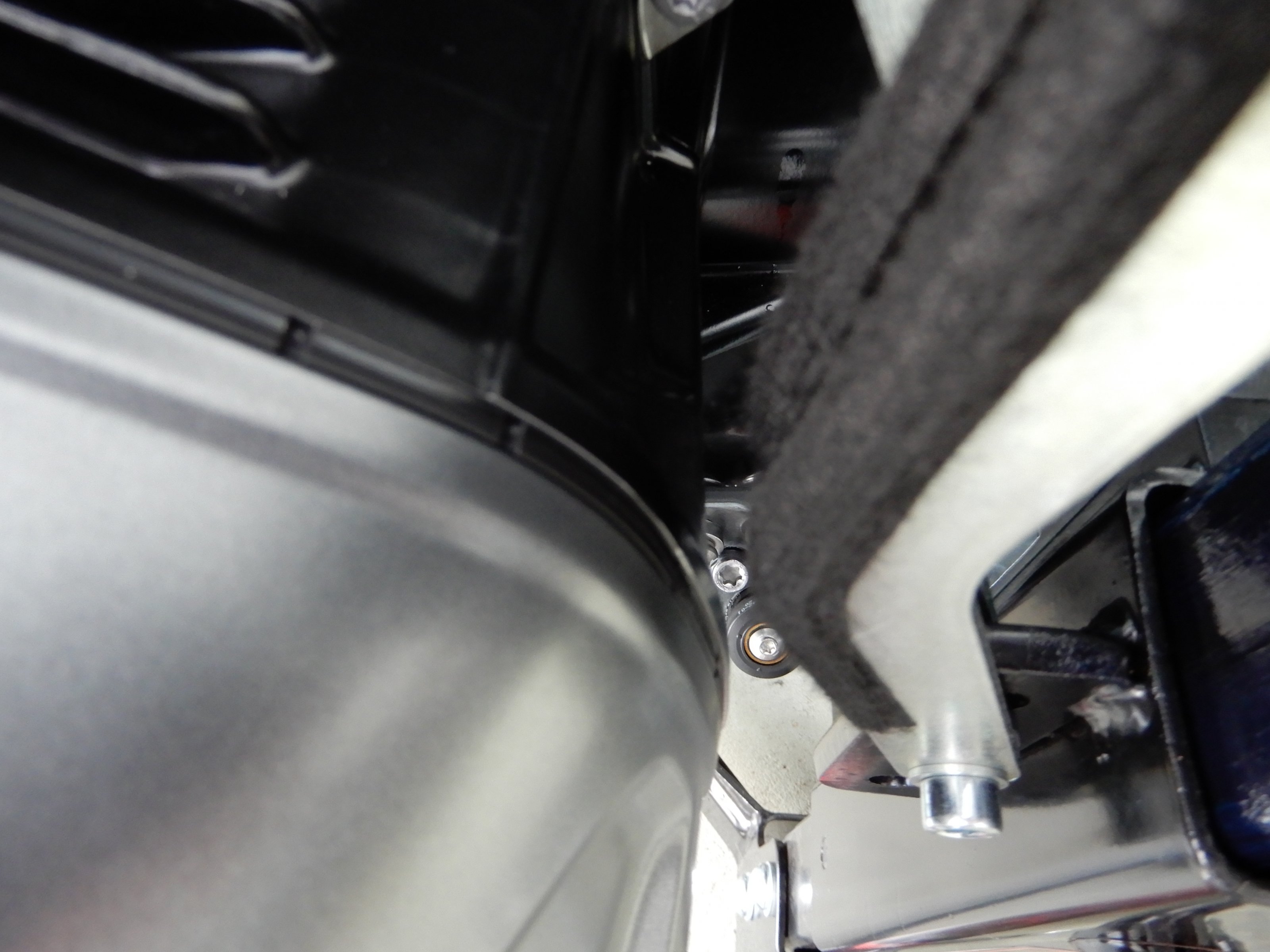

Ich hab ein paar Bilder gemacht, die das "Problem - Gefahr von Kratzspuren" zeigen sollen.
Wie bereits geschrieben, habe ich die beiden verursachenden Metallbügel mit mehreren Schichten Textilklebeband "behandelt".
Man kann ja recht gut sehen, dass die beiden Hebebügel sehr dicht an den Zylinder herankommen. Dabe besteht halt die Gefahr, dass es vor allem beim Einfädeln des Zentralständers zu Kratzspuren kommen kann.
Ein mitgelieferter Kantenschutz wäre sicher sehr hilfreich. Vielleicht liest Motea ja mit :-)
Franz
