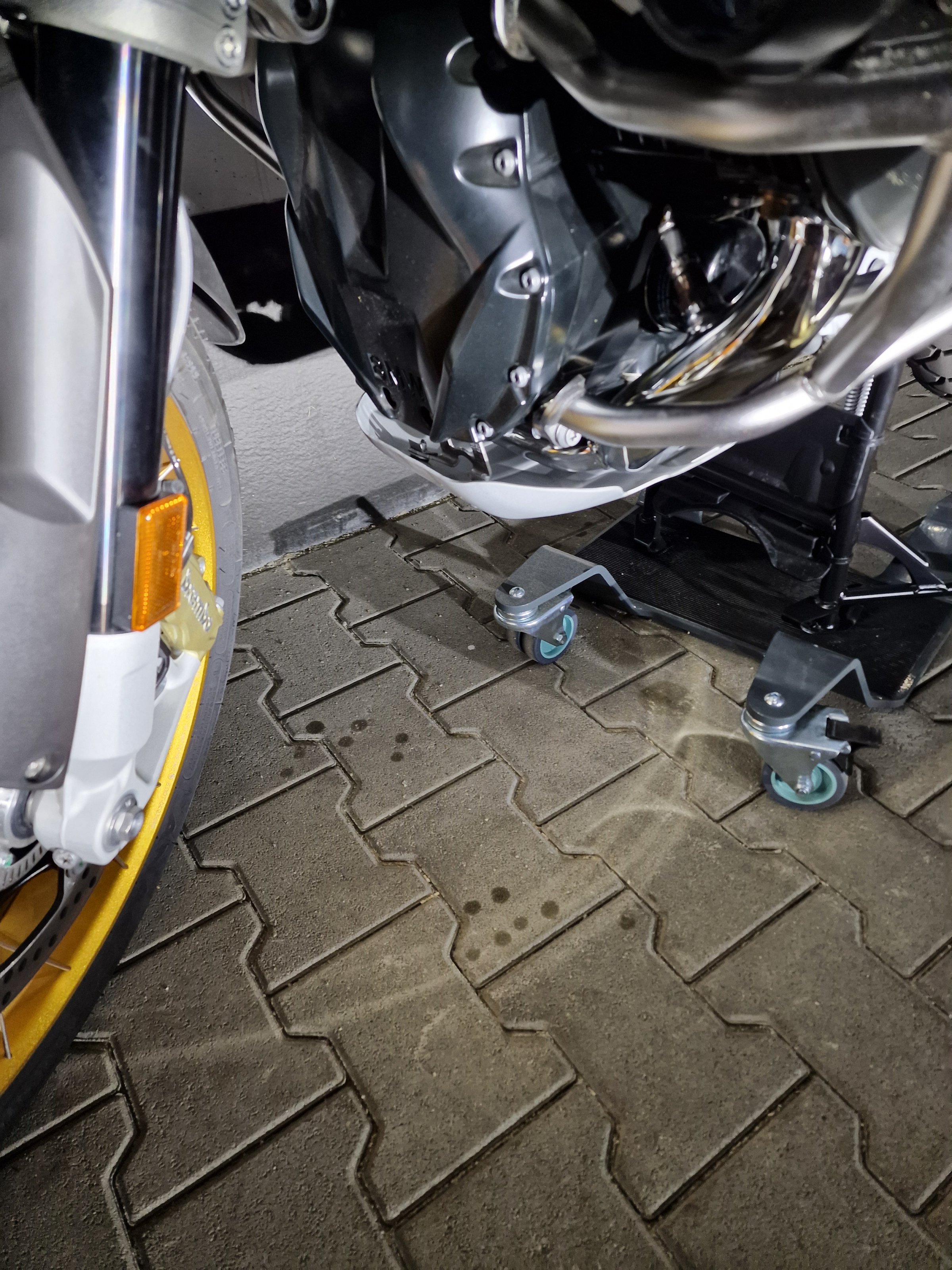

Hallo zusammen,
ich habe vor 2 Monaten die neue 1250 GSA Trophy gekauft und bin Stand heute 550km gefahren. Nach der ersten "größeren" Fahrt (circa 200km) habe ich paar Tropfen unter beiden Zylinder bemerkt (Bild angehängt). Ich konnte leider nicht feststellen, ob das Öl oder Benzin ist und wovon das kommt. Der letzte Fahrt (circa 300km) auch paar Tropfen nach dem ich das Motorrad auf Zentralständer gestellt hatte.
Der Serviceberater in NL hat auch angeschaut, konnte nix finden und sagte, dass alles sieht gut aus, wie es sein soll.
Trotzdem bin ich bisschen besorgt, da die Maschine ganz neu ist. Das Motorrad fährt sich rund und ohne Auffälligkeiten...
Hat das jemand schon gesehen, bzw. die Erfahrung damit gehabt?
Viele Grüße

Guck doch erstmal nach oben ob irgendwas zu sehen ist wo es herkommen könnte. Irgendwelche Spuren. Das scheint mir zielführender als Fotos vom Boden zu machen.

Ich verstehe das so, dass sein Händler schon alles abgesucht und nichts gefunden hat.

So weit links und rechts außer der Mitte kann das doch eigentlich nur von den Kühlern kommen, oder?
Ja, und interessant ist, dass unter beiden parallel rauskommt und gleiche Menge - 6-7 Tropfen.
Händler hat nix gefunden, hat aber nur angeschaut. Vielleicht auf erster Kundendienst finden sie was...

Vielleicht Nachbars Kater, der sein Revier markiert.
Kein Witz, hatte ein Freund bei seiner neuen 1250 R. Da war immer wieder am Vorderrad sowas. Wir haben mehrfach alles abgesucht. Bremssattel, Gabel, Hydraulikbehälter von Bremse und Kupplung etc., alles trocken.
Es war Katzenpisse :facepalm:

Wenn du Hayes Bremssättel hast, schau mal unter beiden Bremssätteln nach. Das war bei meiner so.
Die Dinger sind schon im Verkaufsraum undicht.

Er hat Brembos....
Die Tropfen sind links und rechts vom Motor...da wären die Kühler auch meine ersten Verdächtigen. aber gleich beidseitig undicht :confused:

Wenn es wo tropft warum sind die Tropfen so weit auseinander und auf jeder Seite 7
Da müsste es ja an verschiedenen Stellen undicht sein , ich denke das kommt nicht vom Bike

Anhand persoenlicher Erfahrung weiss ich das die Fuessigkeit nicht verdunstet. Konsistenz ist schmierig und erinnert fast an Bremsfluessigkeit.
Muss nicht zwangslaeufig beide Kuehler betreffen denn Fluessigkeit nimmt oftmals ungeahnte Wege. Sollte sich aber in jedem Fall feststellen lassen.
Altes Kuchenblech drunter damit man die Fuessigkeit zumindest genauer betrachten bzw. bestimmen kann!

Und was ist jetzt bei rum gekommen?
Noch nix. Nach kleiner Runde hat nix getropft. Ich warte jetzt, dass Wetter bissl mitspielt für eine richtige Runde... über Wochenende habe das Moto trocken gewaschen und konnte nix finden...

Die hat mal was ausgeschwitzt, beobachten sollte vorerst genügen.
