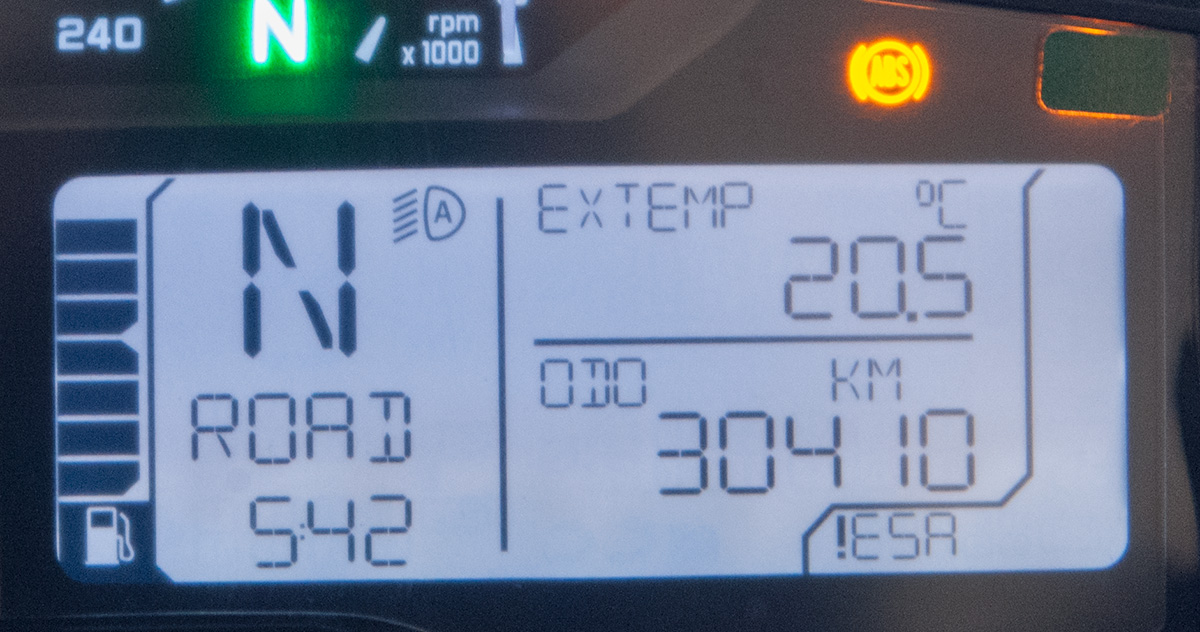

Mal eine Frage an BMW Techniker.
Ist es möglich das ESA zu deaktivieren ?
Hat hier schonmal jemand das ESA ausgebaut und ein normales Fahrwerk eingebaut?
So für ganz doof würde ich sagen, dass es ja auch gs mit konventionellen Fahrwerken gibt, also müsste da doch was über einen Softwareupdate möglich sein.

Bei Touratech gab es mal einen Stecker, der die Fehlermeldung unterdrückt, wenn das ESA nicht eingebaut ist. Vielleicht mal dort anrufen, ob es das für das dynESA der 1250er noch gibt...

Habe ein konventionelles Öhlins TTX drin. Kleber auf die Anzeige im Display und gut ist.
Passieren tut so überhaupt nichts und alles andere funktioniert normal. Softwareupdate gibt es nicht.
TT verkauft die Stecker nur zusammen mit eigenen Fahrwerken. Kostet pro Stecker 150 Euro!!!

Genauso habe ich es auch gemacht und hatte keine Probleme. Die "!ESA" Warnung ist mir nach kurzer Zeit im Display gar nicht mehr aufgefallen.
TT wollte mir den Stecker ohne Fahrwerk von ihnen nicht verkaufen => Geld gespart :D

...der Aufkleber könnte auf dem TFT der 12,5er ziemlich groß ausfallen ;) ich denke das ist bei den Neuen keine Option mehr.
Da steht irgendwas im Display (hatte ich im Urlaub einmal) "Fehler blablabla, gemächliche Weiterfahrt zur nächten Werkstatt möglich" - kann man dann über das Wonderwheel wegdrücken.
Würde mich aber ziemlich nerven das bei jedem Motorsart tun zu müssen.

Ich habe heute mal mit Wilbers telefoniert. Die wollen für Ihre Fahrwerke auch einen Dongle zur Verfügung stellen.. ist aber zur Zeit nicht lieferbar.. also schon länger nicht lieferbar und die Dame am Telefon konnte leider auch nicht sagen, wanndie Teile wieder kommen.
