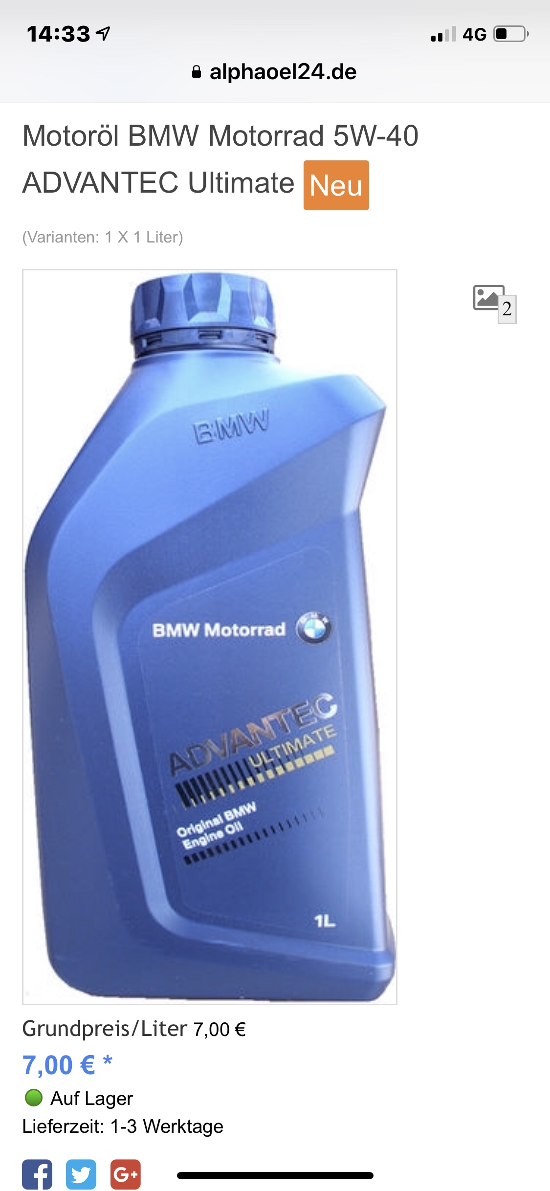

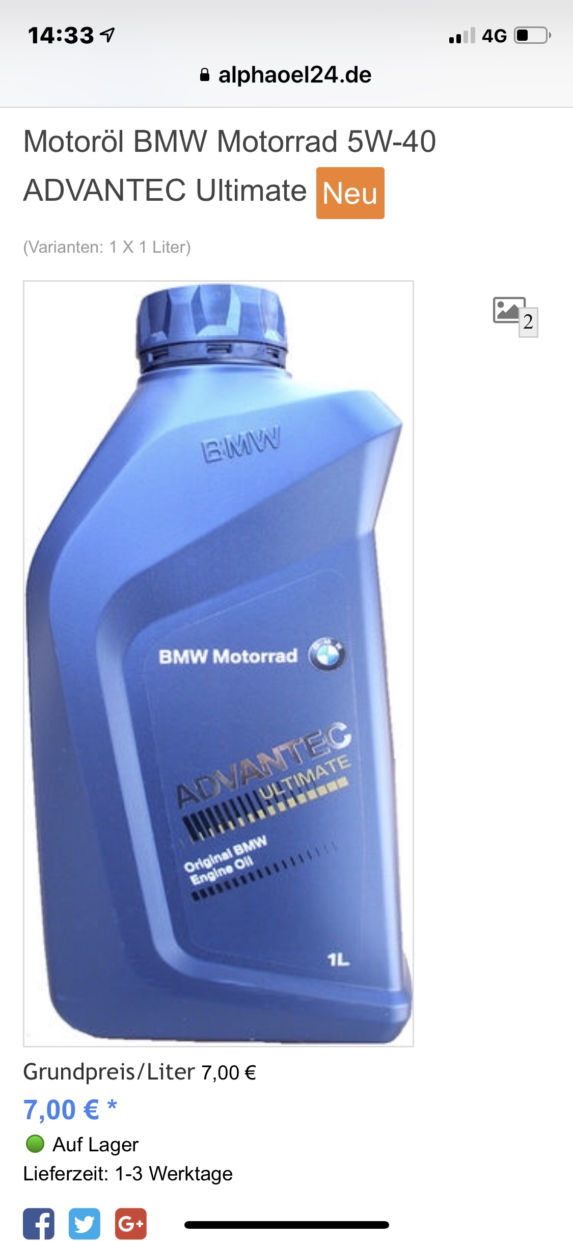

Der Liter BMW öl kostet 7€, das macht dann für 4 Liter 28€, für was regt ihr euch eigentlich auf?

Schau Dir unabhängig von der Verfügbarkeit, noch mal den Beitrag von Gerd auf der vorigen Seite an, ehe Du Google bemühst. Er hat die Besonderheit bei den Boxern mit der Trockenkupplung im Motorradbereich und der Notwendigkeit nur bei Ölbadkupplungen auf Jaso MA /MA2 zu achten, schön beschrieben
Es handelt sich also um ein Jaso MA 2 Öl, welches Du nur für einen Motor mit Ölbadkupplung benötigst. Obwohl auf der Verpackung die drei Buchstaben draufstehen, Fahrzeuge mit Trockenkupplung kann man damit zwar meinetwegen auch befüllen, nur sie benötigen keine Jaso MA 2 Spezifikation, sondern können mit jedem geeigneteren handelsüblichen Markenöl in der sonst vom Hersteller empfohlenen Viskositätsklasse, aus dem Baumarkt befüllt werden.
