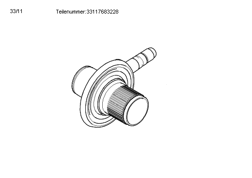

33:11=3,00
An alle Umbauwillige;):
Der Tellerradsatz 33:11=3,00 kostet €414,95
Teilenummer: 33117683228
und das HAG komplett, liegt bei €1256,64
Teilenummer: 33117705707
