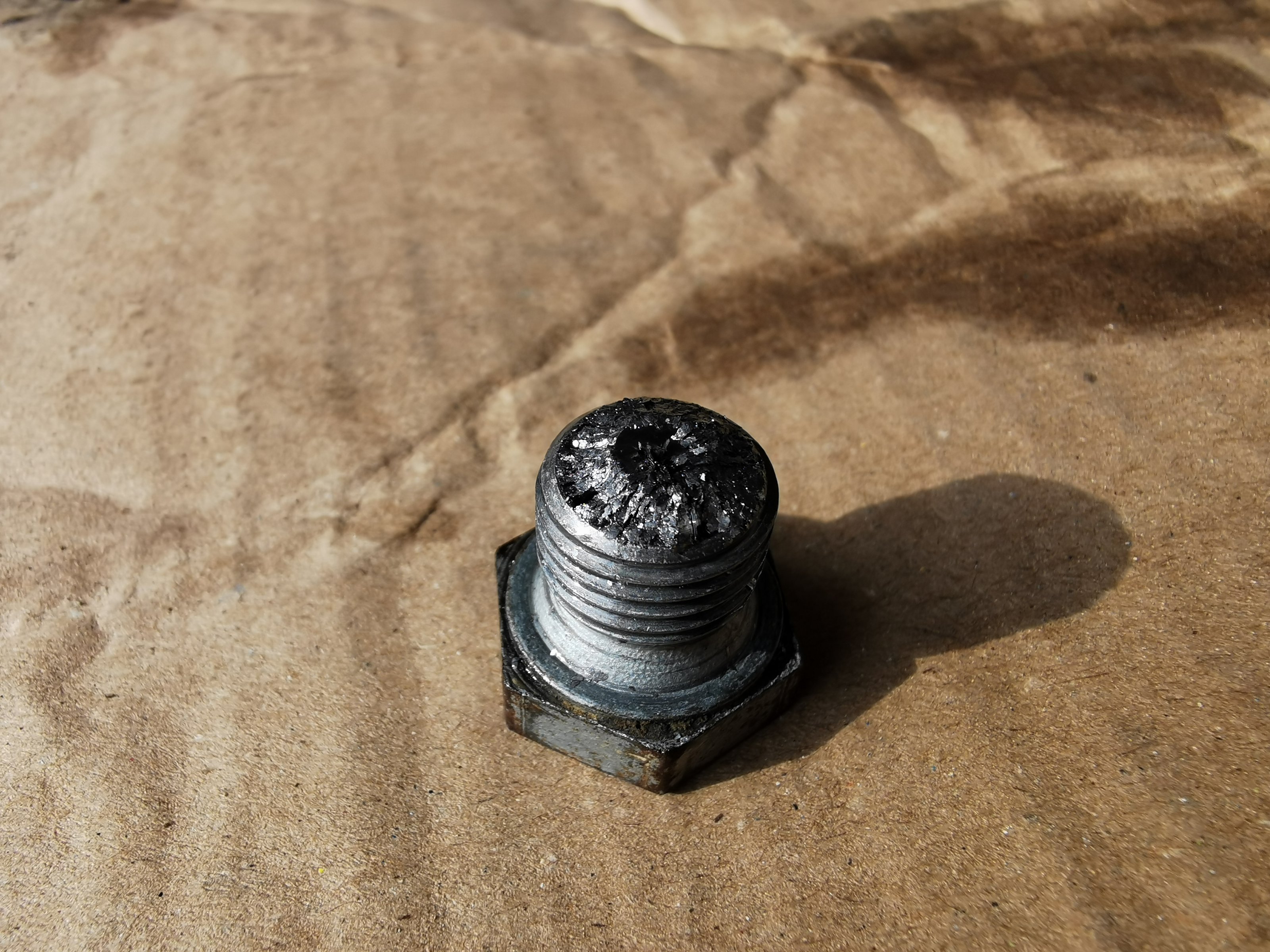

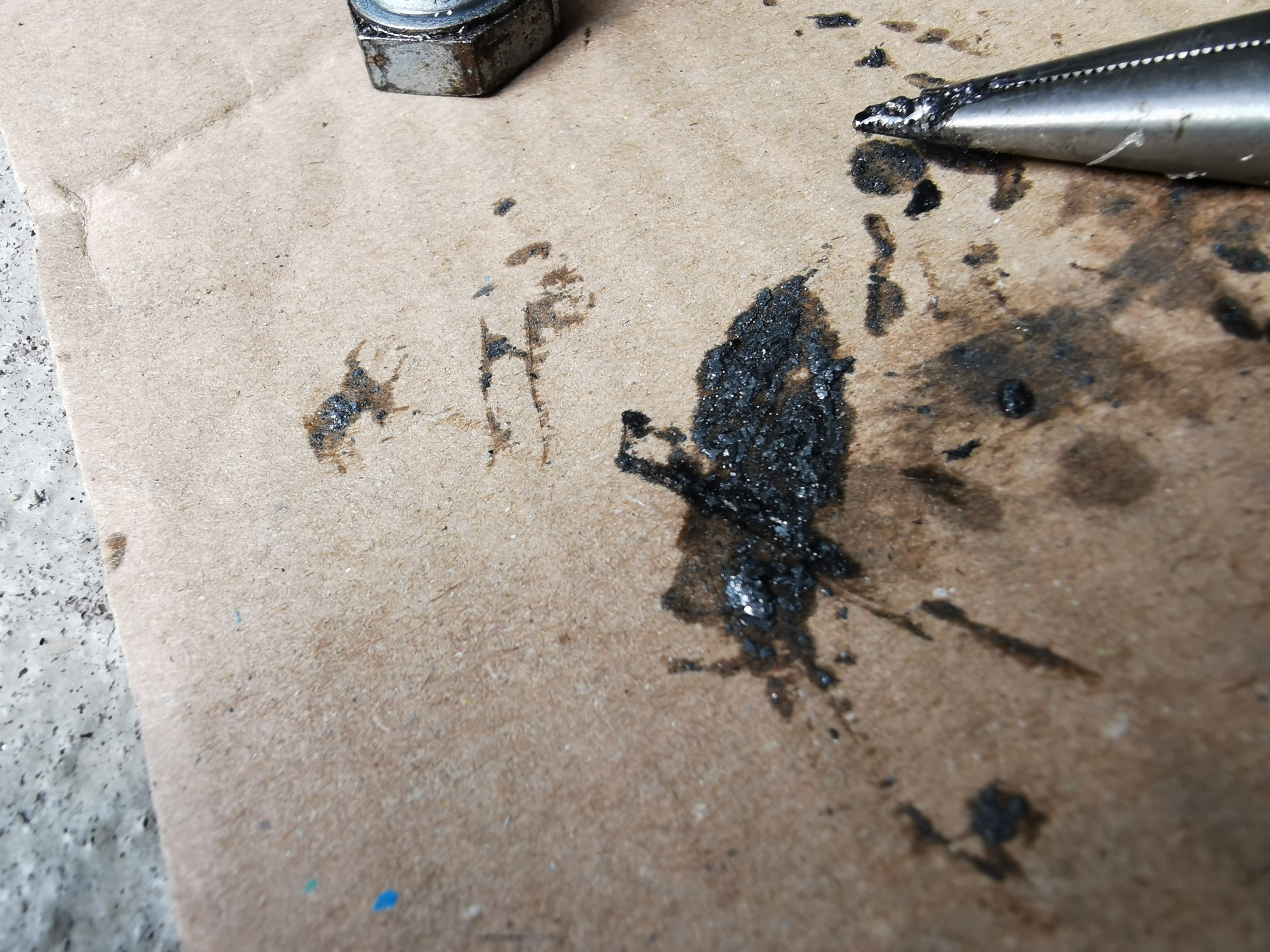

Hallo Zusammen,
da sich eins der Lager zerlegt hat, dadurch Späne im Endantrieb sind und jetzt auch die Grossen Wellendichtung von einem Stück der Lagerschale zerstört wurde suche ich einen guten gebrauchten Ersatz für meine GS (R1150GS BJ 2003 mir Abs). Vielleicht hat hier einer ein gebrauchtes rumliegen.
Grüße und Danke,
Jannik

So mein HAG ist jetzt auf dem Weg zum @derbonner .
Weil gefragt worden ist, hier Bilder zu den Spänen am Magneten der Ablassschraube. Das Getriebe öl war beim ablassen nicht mehr Rose Farben, sondern sehr gräulich.

HAG ist Donnerstag hier eingetroffen und seit Freitag schon wieder repariert auf dem Rückweg
