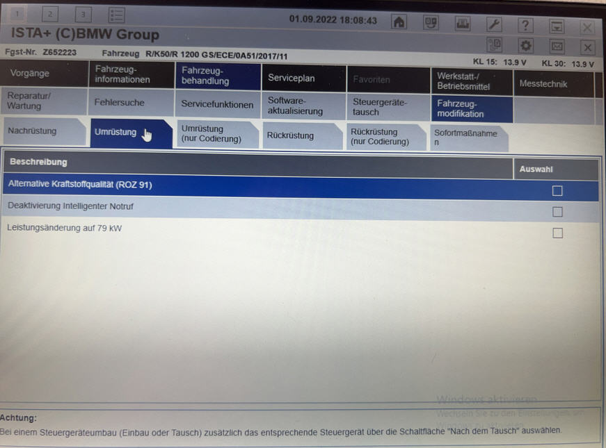

Hallo zusammen, ich habe bezüglich meiner Frage keine richtige Antwort im Forum gefunden. Ich habe lange in Belgien gelebt und mir dort 2019 eine neue BMW R 1250 GS gekauft. Aufgrund anderer gültiger Vorschriften wurde die BMW werkseitig mit 79 Kw ausgeliefert. Ich würde sie jetzt gerne entdrosseln lassen. Hat jemand jemand Erfahrung damit z.B. welche Kosten damit verbunden sind und wie groß der Aufwand ist.
Wäre für jeden Tip dankbar

Drosselung ist reine Software Sache.
Zur Arbeit in der Werkstatt kommt eben noch der ganze Papierkram dazu (Eintragung in KFZ Brief, neuer Schein, Versicherung usw)

Der Aufwand ist nicht groß. Der Händler muss seinen Diagnose Laptop anschließen und hier das Häkchen raus machen. Wenn die Steuergeräte alle die aktuelle Software haben dauert das ganze 10 Minuten. Wenn noch ein Software Update seitens BMW aussteht dann kann es länger dauern.

Danke, dann fahre am Montag mal zu BMW und lass das machen.
