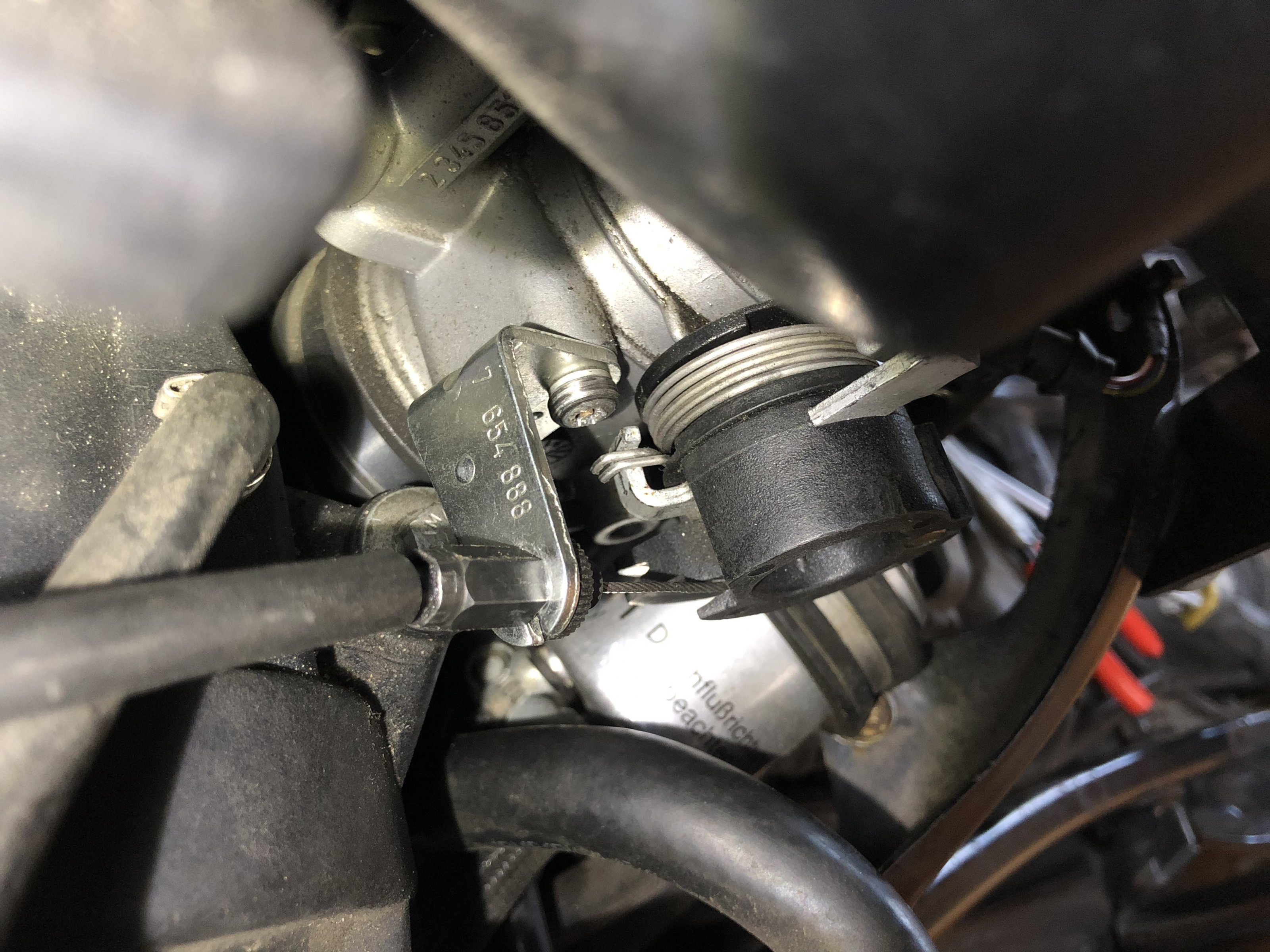

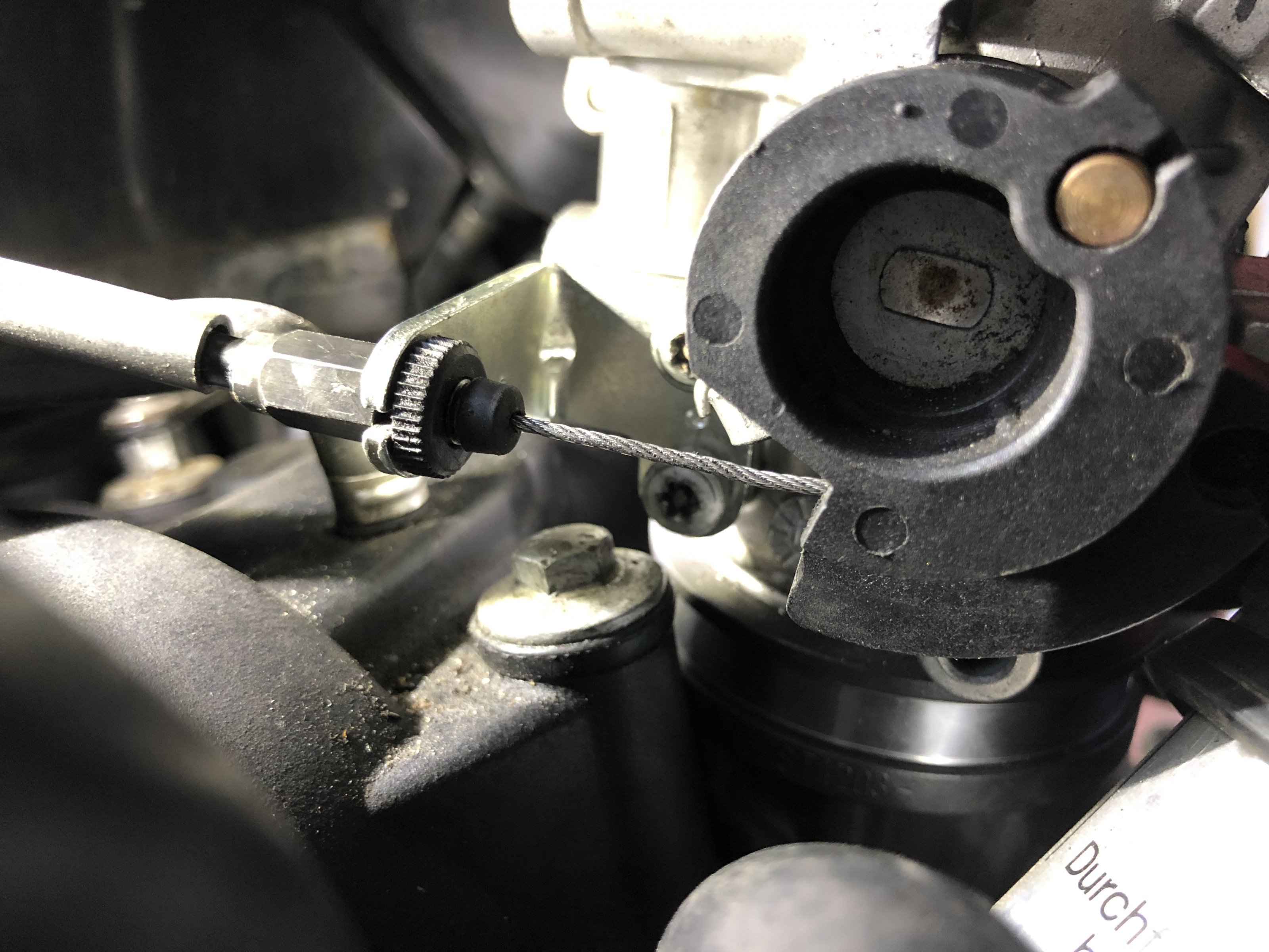

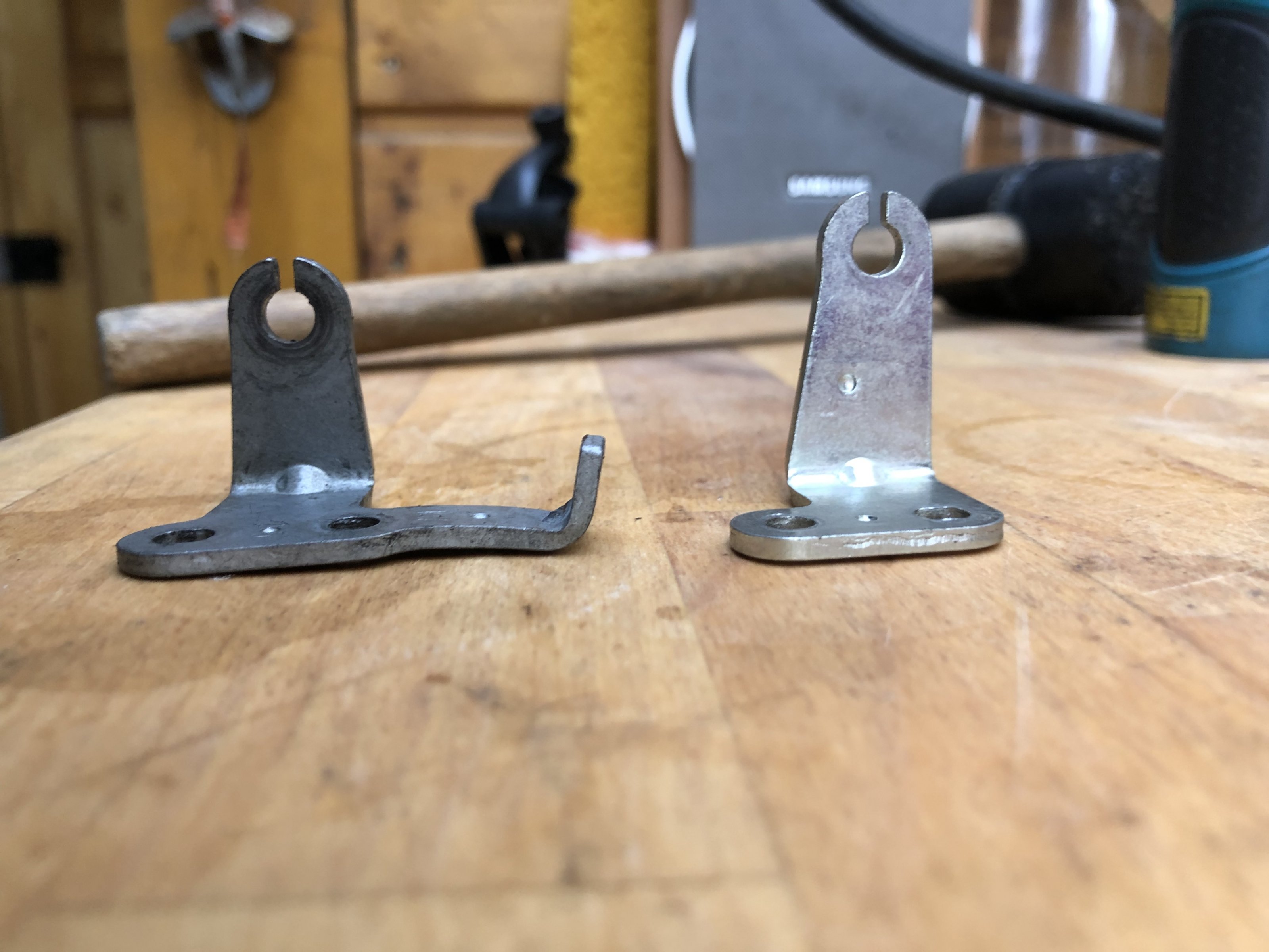

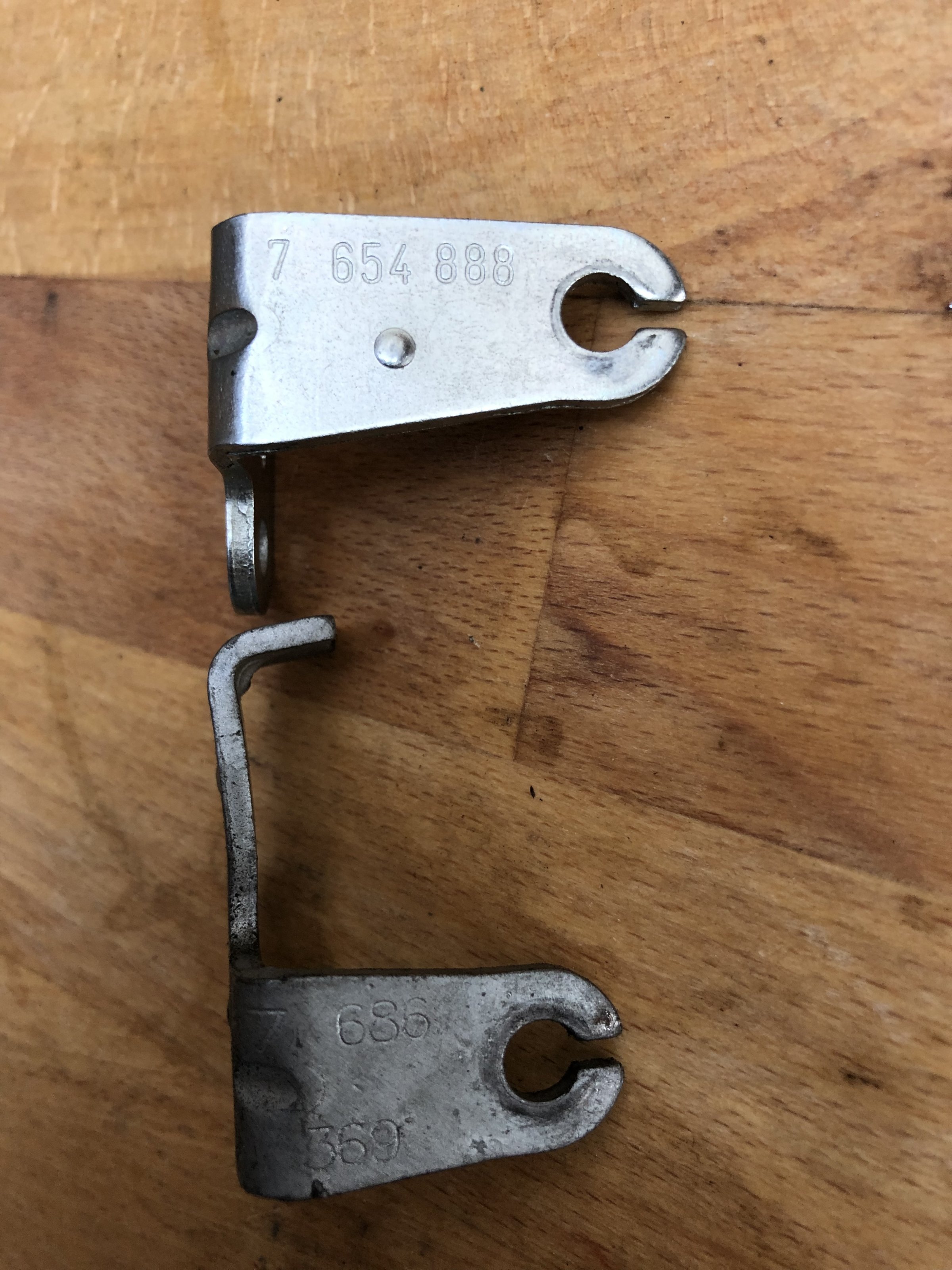

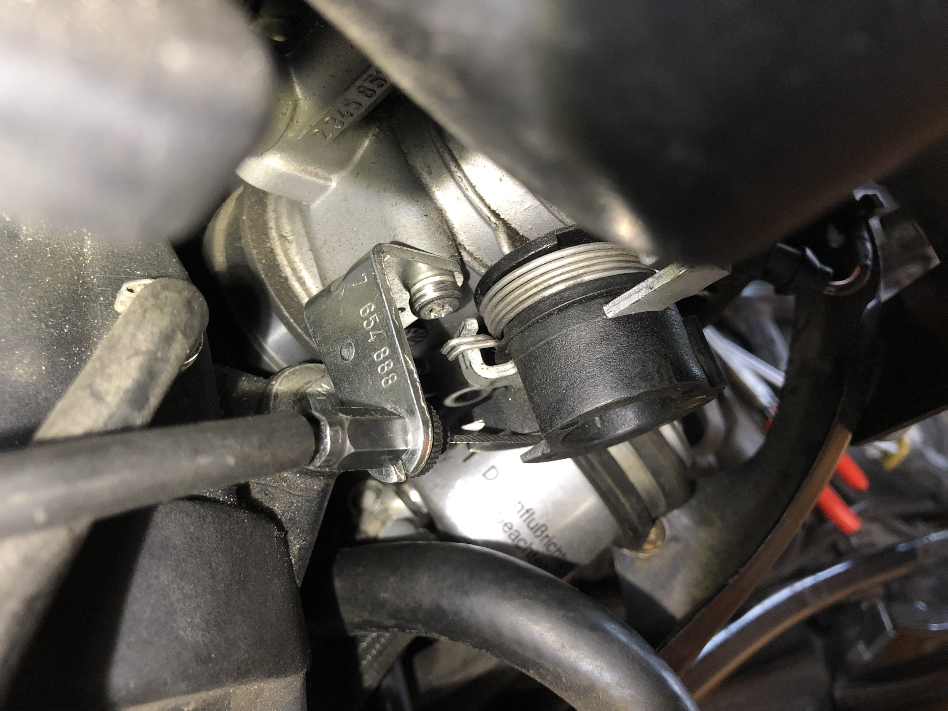

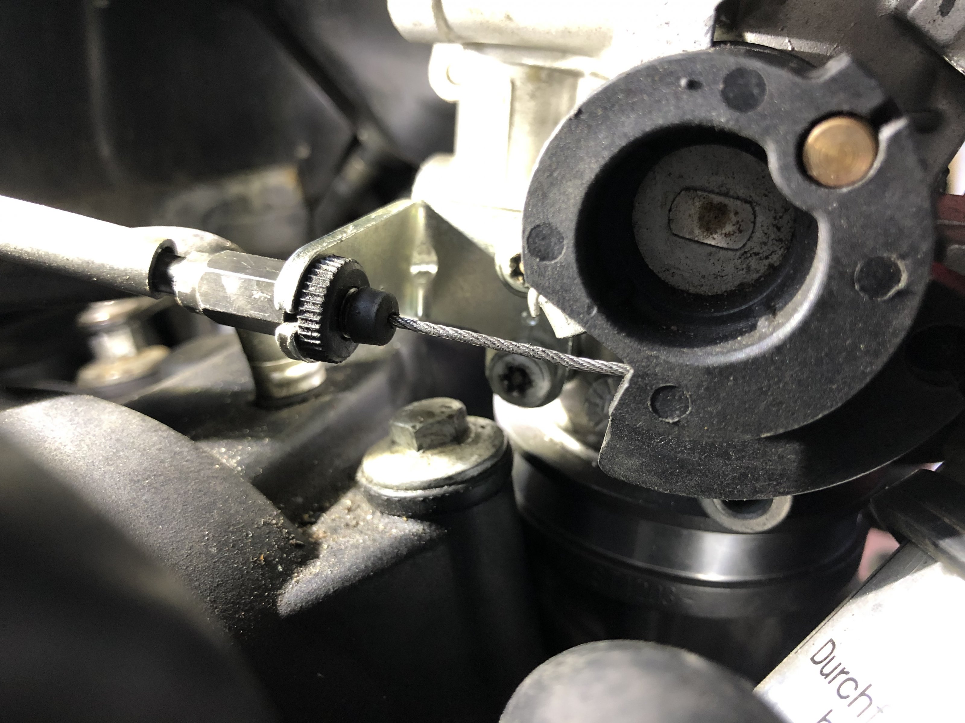

Ich hatte mit hier vorgestellt und angedeutet, das meine F650er vom Werk aus mit 25kw vom Band lief bzw. so zugelassen wurde. Um auf 37kw zu kommen, baute ich den entsprechenden Winkel ein und hing den Gasseilzug an der Drosselklappe entsprechend um. Soweit kein Problem.
Der hiesige GTÜ wollte mich dann allerdings zur Dekra/TÜV schicken, um eine Einzelabnahme zu machen, bis wir entsprechende Dekra-Unterlagen fanden, dass im o.g. Fall nicht eine Entdrosselung und die somit anliegenden 37kw eingetragen werden, sondern eine Leistungssteigerung eingetragen wird.
War ein bisschen Rennerei, aber im Endeffekt kein Problem, nachdem die entsprechenden Unterlagen „gefunden“ wurden.
Evtl. kann jemand mal diese Info gebrauchen.
