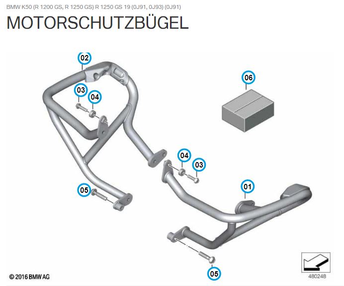

Ich will gerade (nach dem Desaster bei motea.com) bei Leebmann24 die originalen Motorschutzbügel für die 1250er GS (0J91) bestellen.
Artikelnummer: 46638389433/46638389434
Ich habe die Auswahl auf der Seite unter Angabe meiner FIN gemacht.
Die Bügel liegen jetzt im Warenkorb.
Ich weiß noch, dass ich für die BMW-Bügel der 1200er GS LC zusätzliche Bolzen und Buchsen (o.ä.) kaufen musste.
Ist das bei dem Bügel für die 1250er auch noch so?
Bin am suchen bei Leebmann´24 - finde aber nicht so richtig was ...
Gruß Jörg
Nachtrag:
Ich glaube, ich habe es gefunden: Link
2 x Zylinderschraube M8x30 (03)
2 x Buchse (04)
2 x Zylinderschraube M10x45 (05)

hier
2 x Buchse (04)
Meine Bügel habe ich da auch geholt.
Auf der Rechnung steht u.a.
77148548683 Buchse x2
46519909279 Zylinderschraube x2
07129907381 Zylinderschraube x2
Sollte das sein, was du da aufgelistet hast.

Das sind die Teilenummern die auch in meiner Bestellung stehen.
Danke für die Bestätigung.
Zylinderschraube M8X30 (07129907381)
07129907381​
2​
Buchse DI=9, L=8 (77148548683)
77148548683​
2​
Zylinderschraube M10X45 MK (46519909279)
46519909279​
2​

Hallo, ich habe gestern die Bügel von BMW ohne Montageanleitung erhalten. Ich bin bzgl. der Hülsen unsicher. Hat jemand eventuell eine Anleitung für die R1250GS verfügbar. Ich habe im Netz nichts bzw. nur ein Schaubild gefunden mit dem ich nichts anfangen. Danke!

Unter dem link in Beitrag #1 siehst du doch wo die Hülse hin gehört :wink:

Ja, diese Grafik meine ich - ich bin mir da eben unsicher. Hat die Buchse eine Abstandsfunktion oder wird sie als U-Scheibe verwendet?

Hmmmm, bei mir waren die Buchsen schon fest am Bügel dran .......

1x 46638389433
1x 46638389434
2x 07129907381
2x 77148548683
2x 46519909279
Die Buchsen kommen zwischen Bügel und Motor.
Ich habe die anzeige bei EkA gesehen und dann die Teile bei Leebmann einzeln bestellt und 19 € gespart.

Um es für die weitere Verwendung dieses Threads nochmal klar zu beantworten:
Die Hülsen sind keine 'dicken Unterlagscheiben', sondern Abstandshalter zwischen Rahmen und Schutzbügel. Das Gewinde ist im Sturzbügel und beides kommt hinter das Loch im Rahmen.
