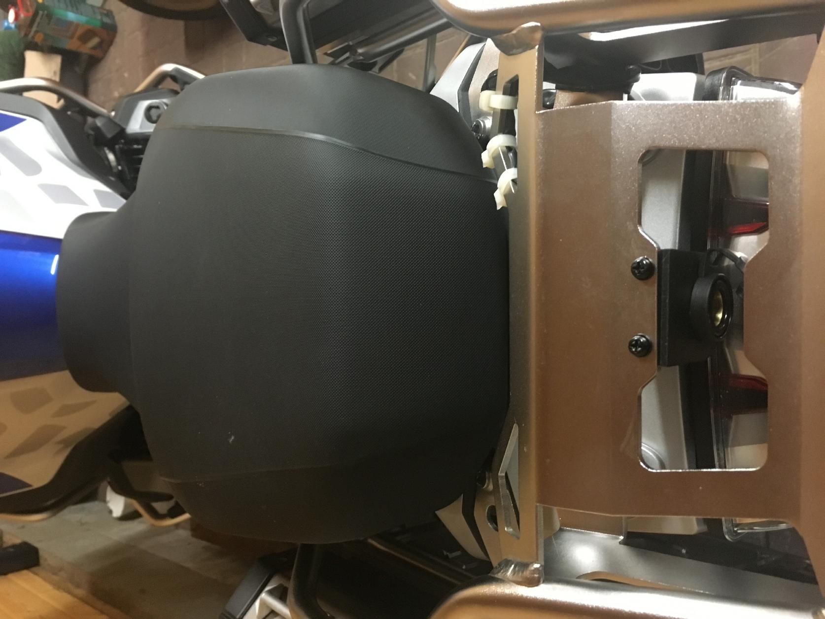

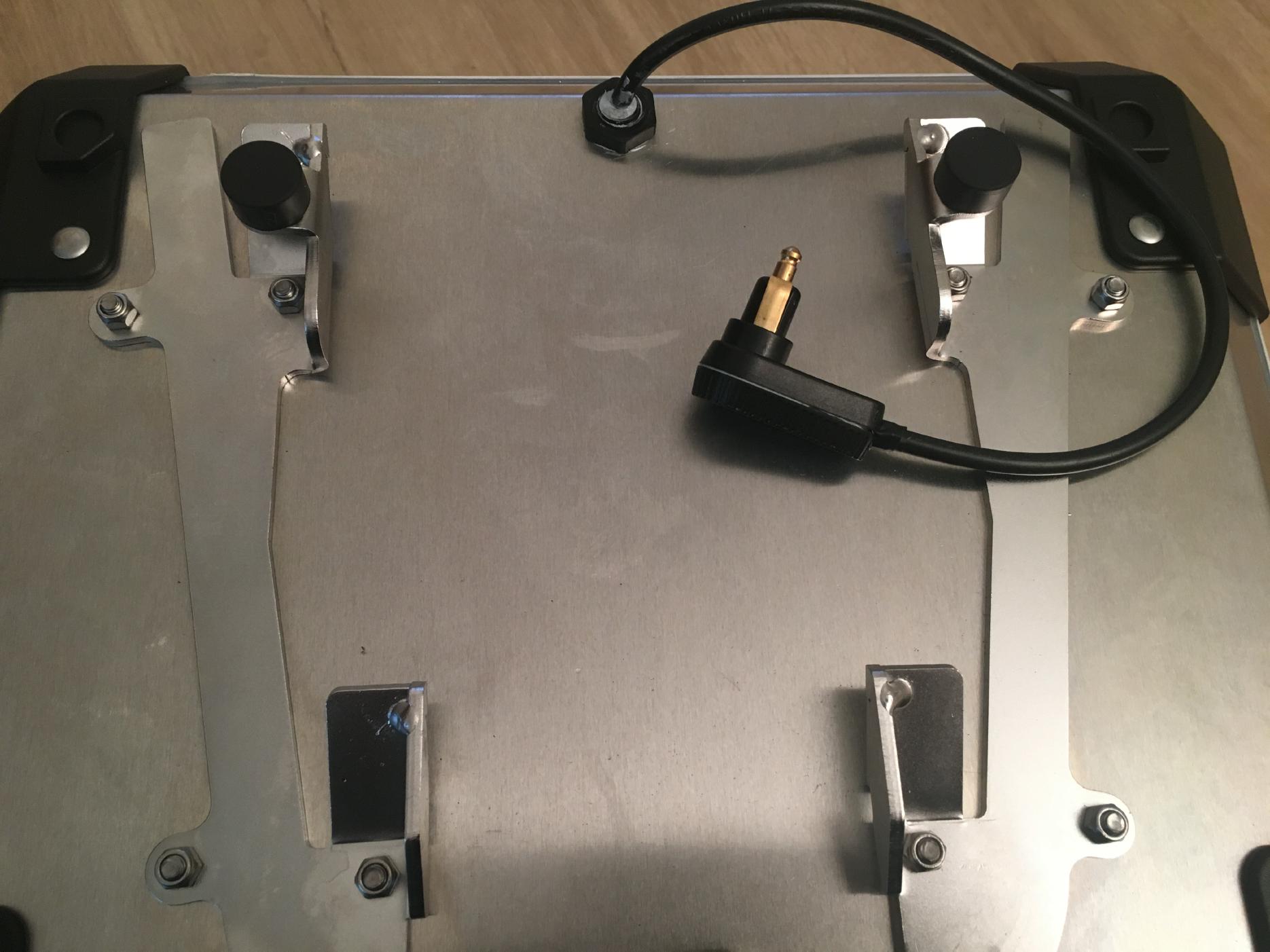

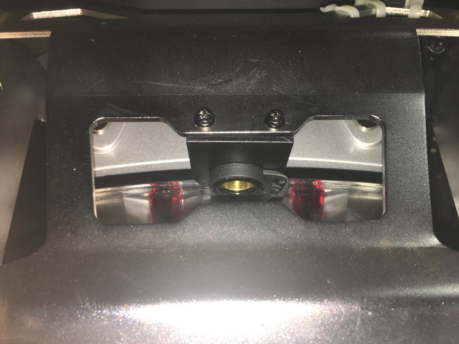

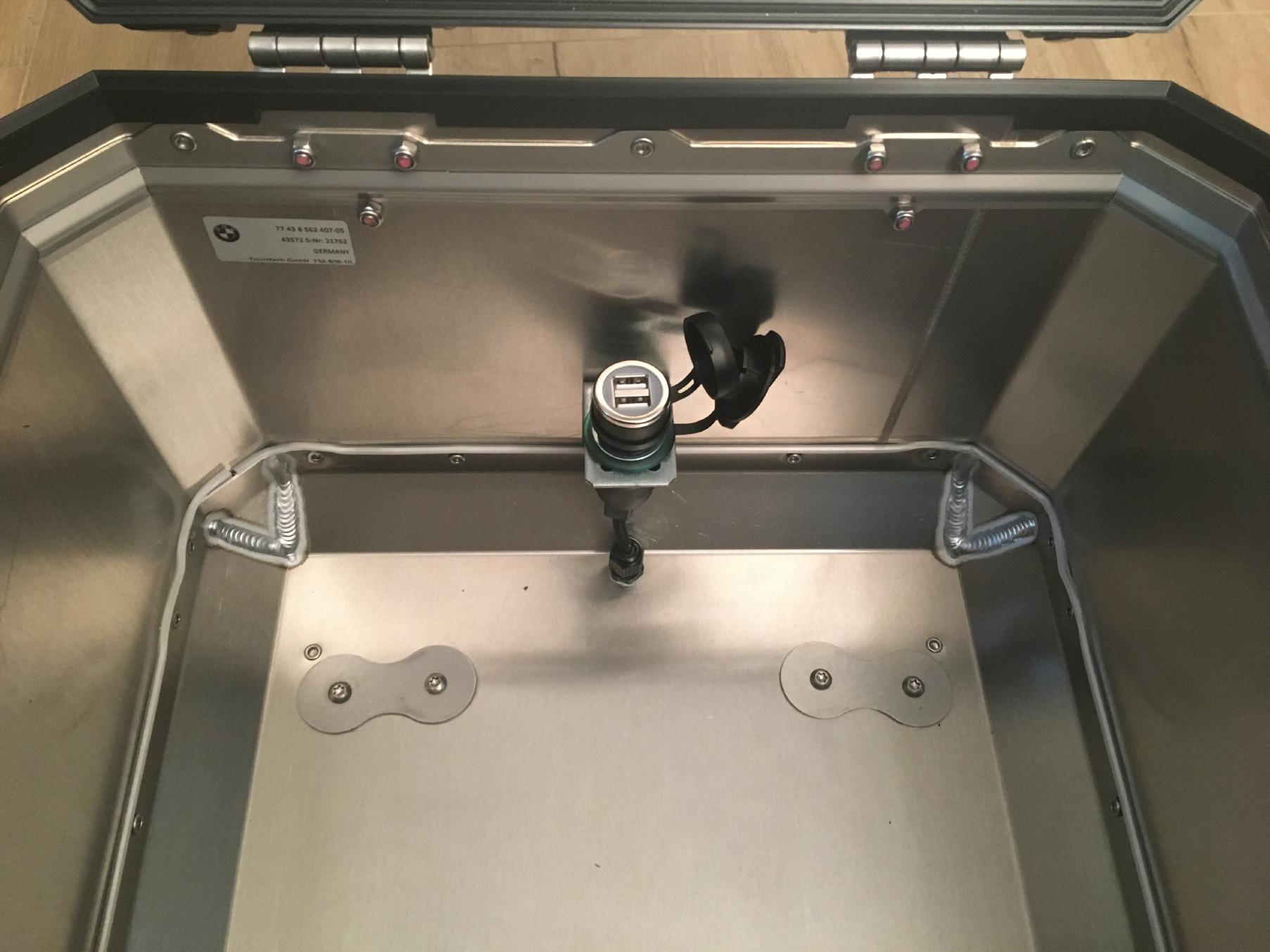

Viele von Euch fragen sich sicherlich früher, oder später, wie sie am besten ihre Geräte laden können.
Es gibt da bestimmt viele interessante Möglichkeiten.
Hier ein paar Bilder meiner Lösung.
Die Stromversorgung kommt direkt von der Batterie und ist abgesichert.
Teile wurden von Louis bestellt.
Wie habt Ihr das gelöst?

akku als powerbank - während der fahrt geladen
kannst du deine sachen noch laden wenn die maschine aus ist? oder wann ist die batterie soweit entladen, dass sie nicht mehr anspringt?

Die Steckdosen erhalten ihren Saft ja direkt von der Batterie.
Deshalb funktionieren sie immer.
Mir geht es bei der Sache hauptsächlich darum, mehrere Geräte während der Fahrt zu laden.

Wenn man die Verbraucher beispielsweise über eine längere Mittagspause dran lässt, ist das gewiss nicht schädlich für die Batterie.
Aber wo liegt das Problem?
Einfach die Steckdose über die Zündung verdrahten und die Sache ist vergessen.
