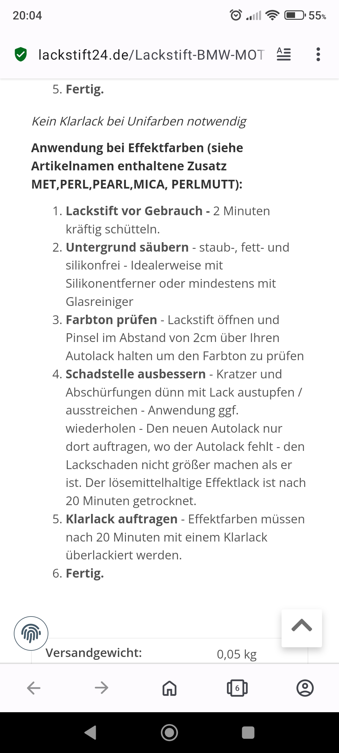

In der Beschreibung des Lackstifts hab ich erst kurz nach der Bestellung folgendes gelesen :
Da beim Lackstift in der Beschreibung das MET aufgeführt ist, hab ich dann auch noch den Klarlack bestellt.
Der Klarlack fällt mM gar nicht auf.
Netterweise hat mir lackstift24 ohne Nachfrage meinerseits das Porto der 2. Bestellung zurück überwiesen.
Fand ich top von ihnen :daumen-hoch:

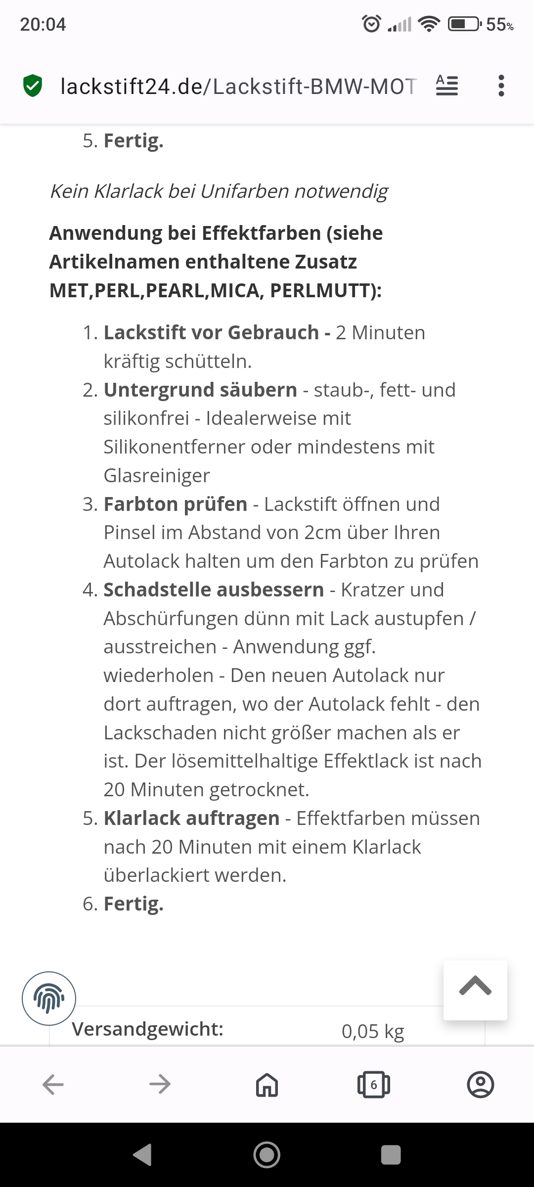

Da der Lackstift in der Beschreibung das MET aufgeführt ist, hab ich dann auch noch den Klarlack bestellt.
