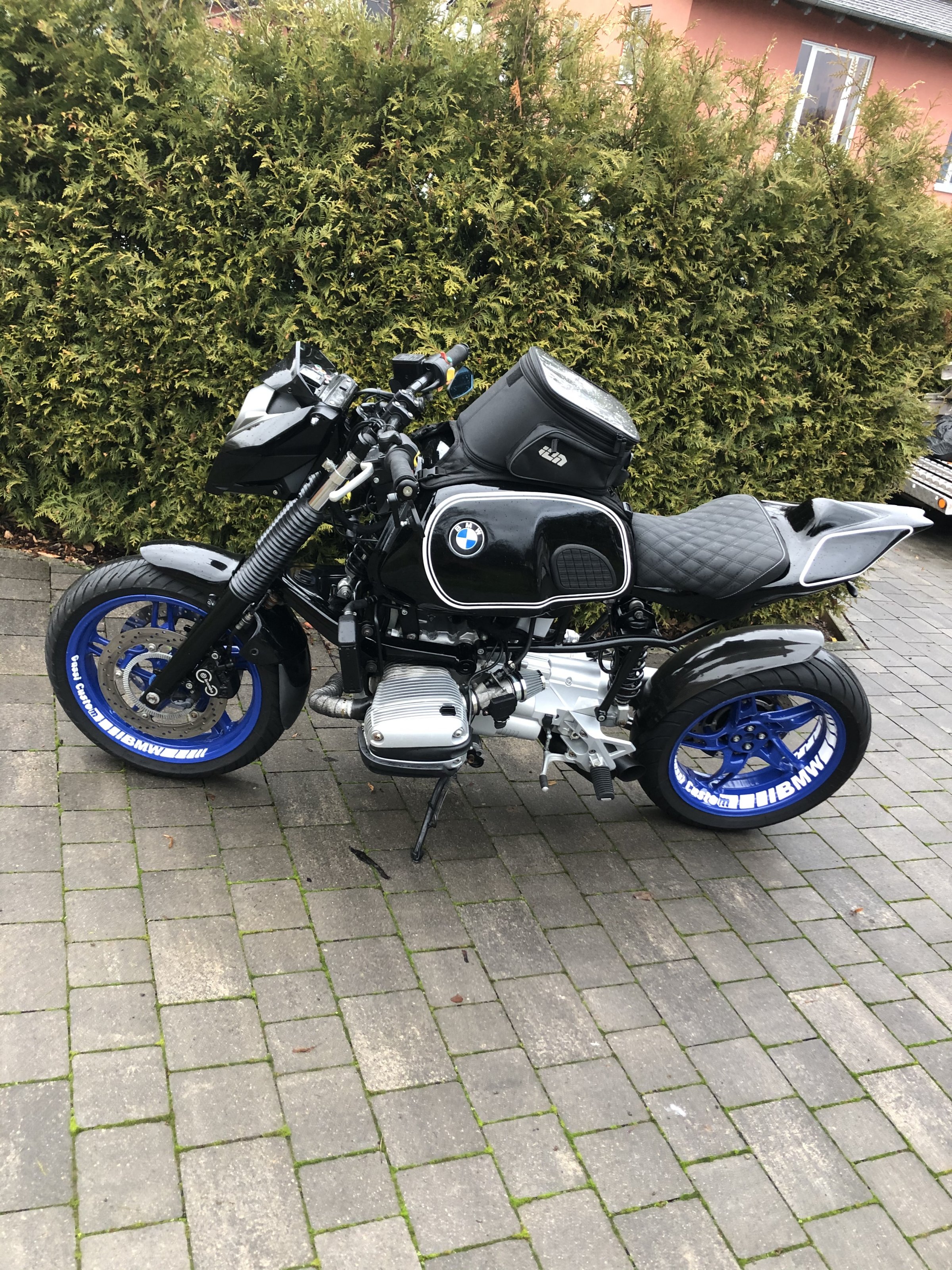

Hallo ich habe eine r1100r umgebaut und die Felgen von einer r1100s verbaut wollte mal fragen hat jemand das auch schon gemacht ?! Und vielleicht sogar schon eingetragen.

Die hat Gussfelgen von der r1100s ! Ja Tacho hab ich digital gemacht .
das ABS spinnt jetzt ein bisschen da muss ich mal sehen oder austragen :think: ?

Ich bin noch nicht so lange hier muss erst mal sehen wie das hier alles läuft:help: also bitte noch ein bisschen Nachsicht werde mal Bilder machen und reinstellen dann kann man sich besser ein Bild machen !
Danke Matthias

Dass dir ein Prüfer das ABS austrägt, halte ich nicht für sehr wahrscheinlich. Man könnte natürlich schummeln und alles aus- und abbauen was das ABS betrifft, aber bei einem Unfall kommt man in Teufels Küche.
Stimmen denn die Sensoren bei beiden Mopeten überein? Vielleicht musst du ja auch nur den Sensor entsprechend anpassen.

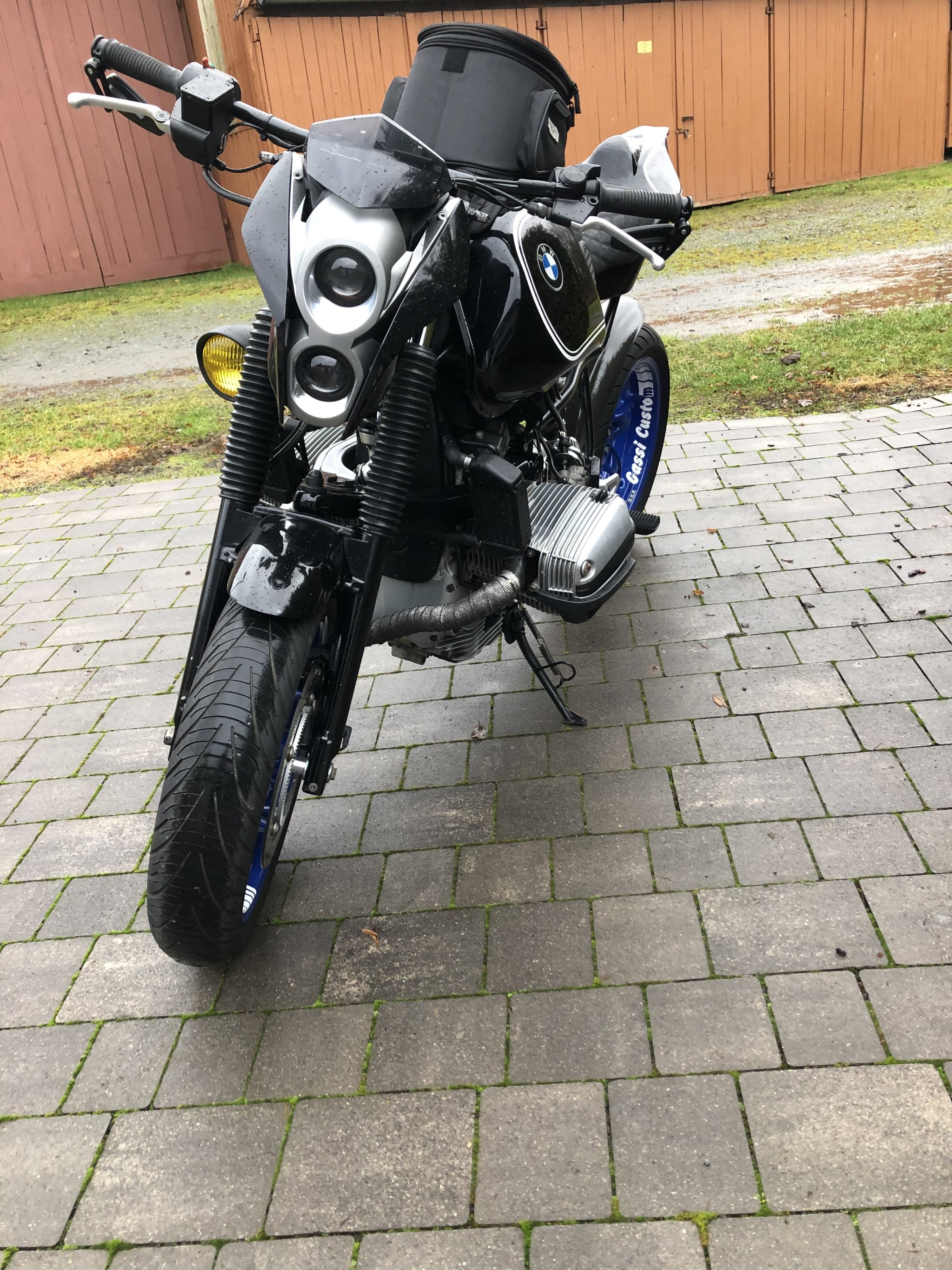

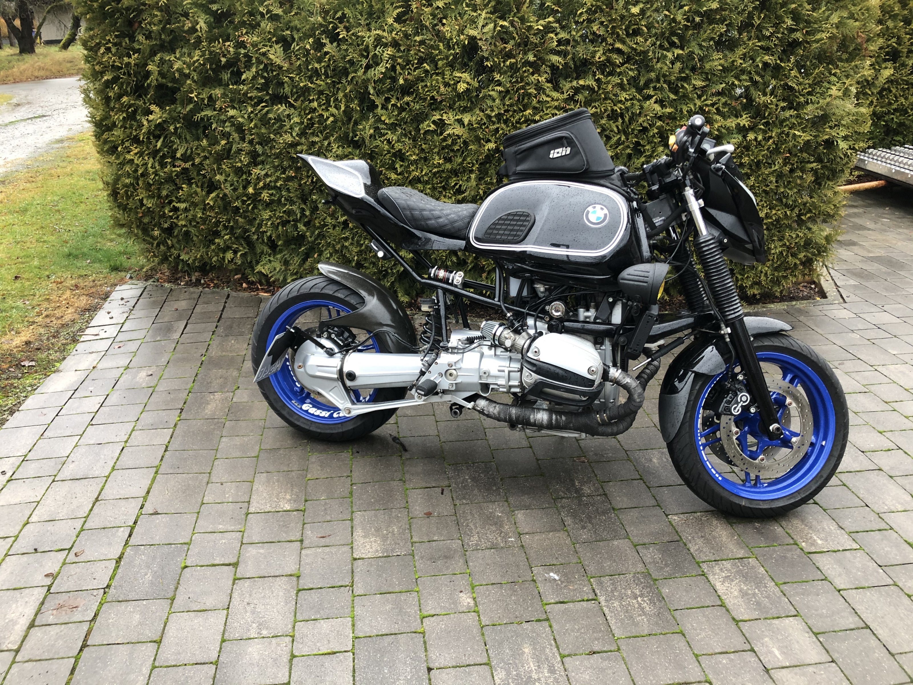

sieht interessant aus,
bin gespannt ob das so alles eingetragen wird...
Viel Glück :wink:
Gast-33925
Ist ein Unikat, muss nicht jedermanns Geschmack treffen, Hauptsache du bist mit dem Werk zufrieden und ich hoffe, dass es keine technischen Hindernisse wg. Zulassung gibt.

Mit den Luftfiltern sehe ich schwarz, ansonsten könnte das durchaus funktionieren.

Nein der Umbau muss jetzt eingetragen werden! Das ABS war zu der Zeit ein extra und kann deshalb ausgetragen werden 👍🏻
Interessanter Stilmix. Ich musst ein Weilchen den Schalldämpfer suchen- kannst du damit die Werte einhalten, oder kommt da noch was anderes dran?
