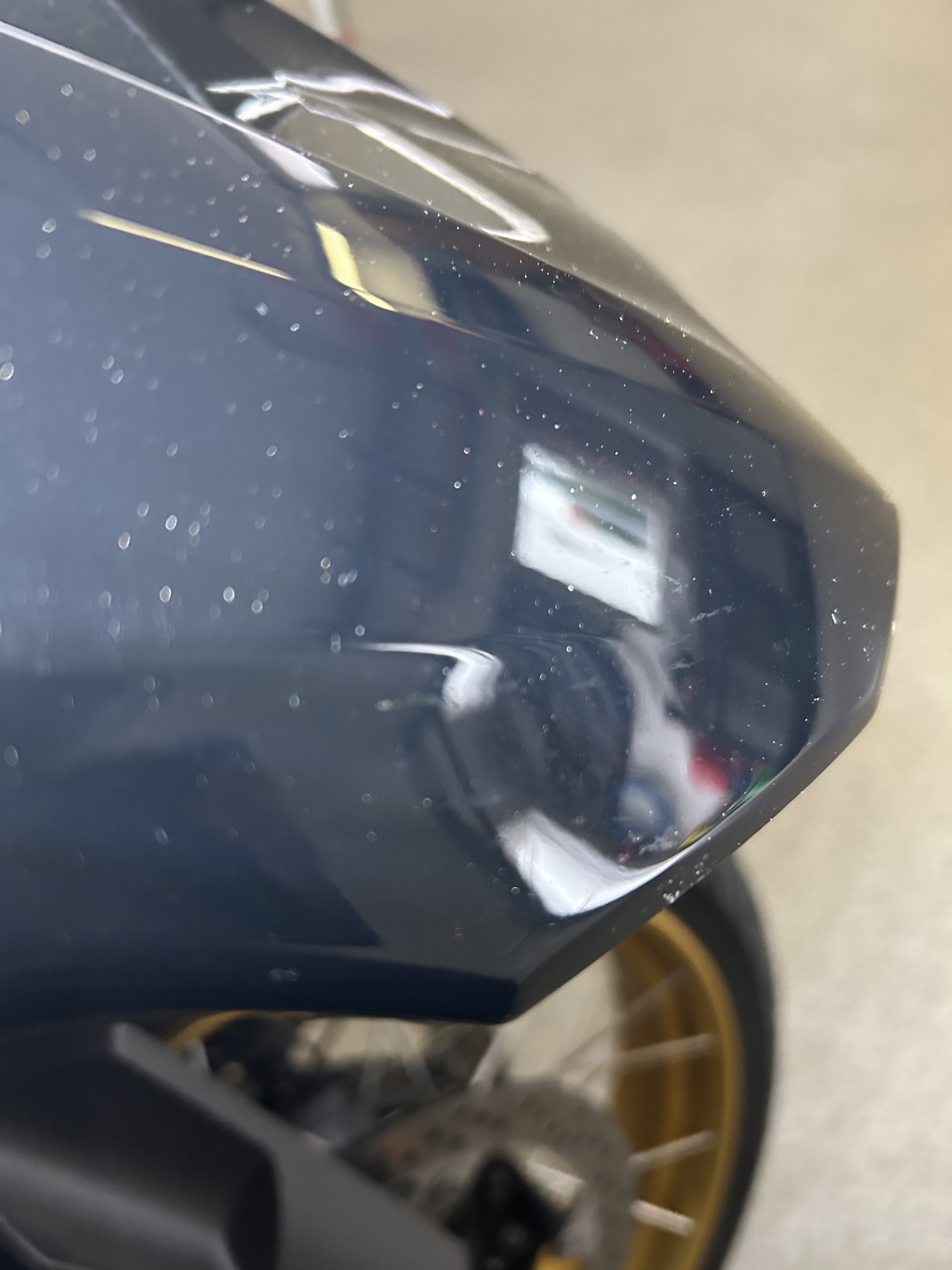

Hallo
Habe eine R1250 GS in schwarz.
An der Frontverkleidung /Schnabel habe ich viele kleine Flecken/ Macken .
Wahrscheinlich von Fliegen etc.
Habe sie versucht weg zu polieren….geht nichts!
Weiß jemand wie und mit was man diese Stellen bearbeitet?

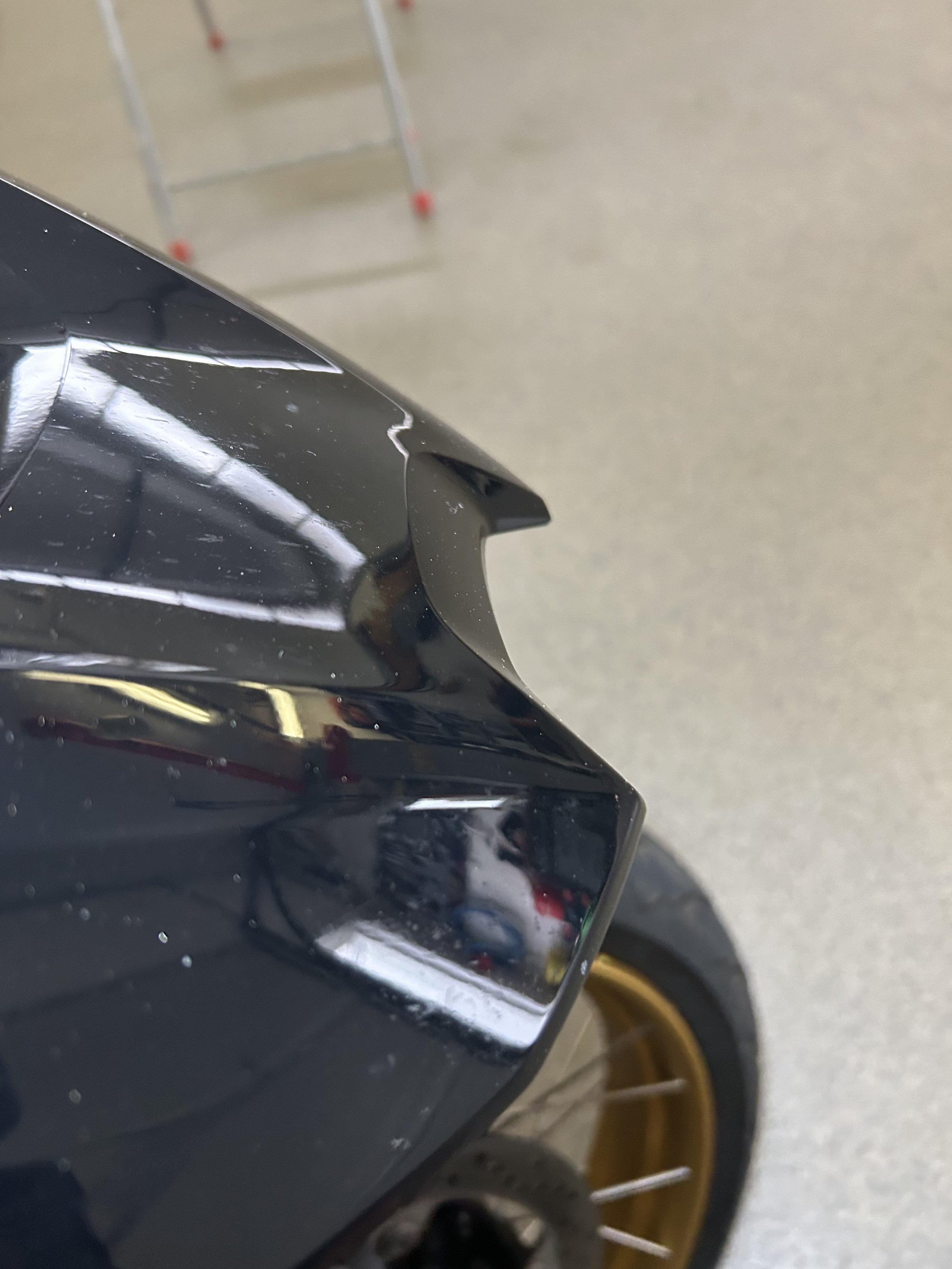

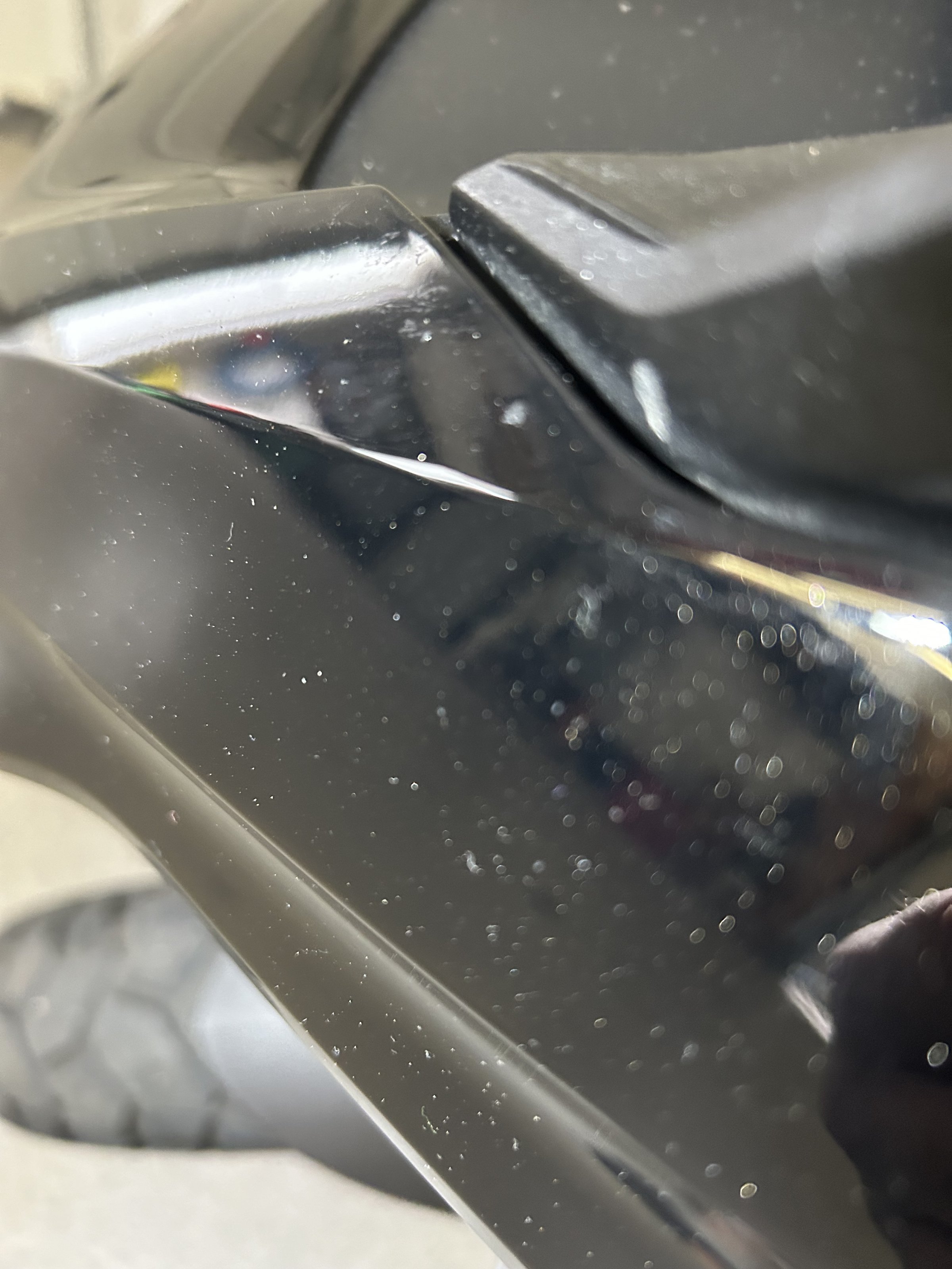

Meinst du die kleinen, weißen Stippen überall? Auf Bild zwei sieht man zumindest ein paar Insektenreste. Entweder heftiger Steinschlag oder weiße Farbe von frischer Straßenmarkierung die vom Vordermann hochgeschleudert wurde. Dann müsste der Rest und dein Helmvisier aber auch was abbekommen haben…!?

Nein es sind schon die Insektenreste, sieht auf dem Bild nur so weiss aus ( wie Steinschlag)

Auf den Fotos kann man nicht erkennen, was es ist.
Ich würde es zuerst an einer Stelle mit Detailer und Knete probieren. Wenn es Insektenreste sind, dann vorsichtig mit in Insektenreiniger getränkter Küchenrolle einweichen.
Wenn es Kalk ist, dann mit einem Tropfen Zitronensäure aus dem Haushalt auf einem Wattestäbchen an einem Flecken vorsichtig probieren - ist es Kalk, dann löst es sich sofort auf.
Abrasive Polituren "polieren" auch den Klarlack weg, wo keine Flecken sind. Ich wäre mit allem, was abrasiv ist (auch Tüchern, etc), zurückhaltend.

Insekten und so zahlreich ? Woher weißt du, dass das alles Insekten sind ? Kannst du das wirklich so deutlich erkennen ?
Manchmal bekommt man auch von einem Baum " schöne " Flecken auf Auto und Motorrad

Es sind eingebrannte Insektenreste.
Habe einen Lackierer gefragt.
Insekten Entferner bringt nur oberflächlich was muss mit der Maschine und Politur bearbeitet werden und danach den Lack frisch versiegeln.
