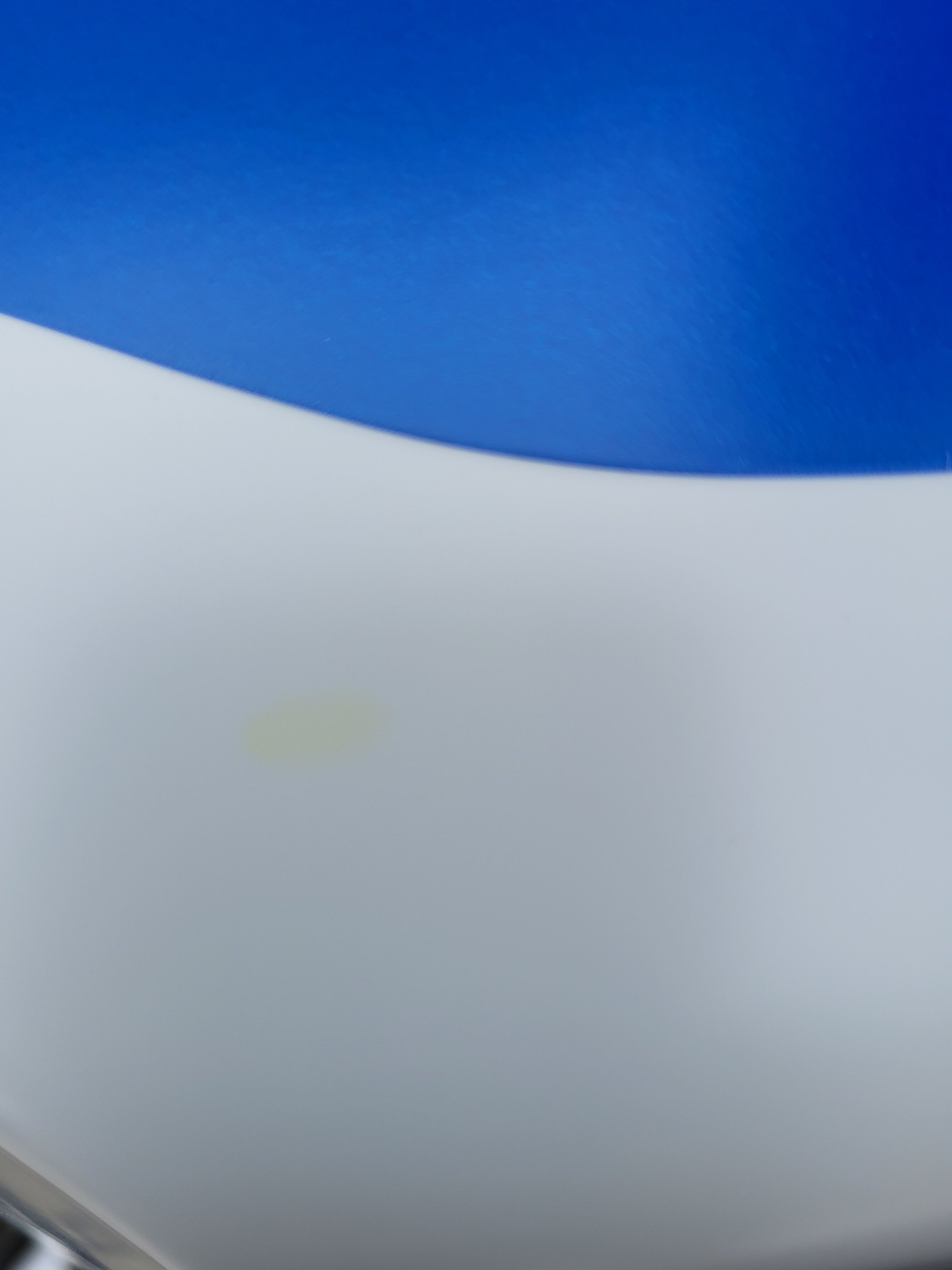

ich habe eine 1250 GS Rallye und musste feststellen das von einer bräunlichen Verschmutzung
zwei gelbe Flecken auf den matten Tankseitenteilen zurück geblieben sind.
Ich kann gar nicht genau sagen, was das eigentlich war?
Sind die
Seitenteile denn matt lackiert oder foliert?
Hat jemand einen Tipp wie ich das wieder weg bekomme?
Vielen Dank für eure Hilfe

Schon mit Polieren versucht?
GSconducteur
GSconducteur
21.04.2024
24
Ist halt matt...da trau ich mich nicht.
Hab jetzt noch mal gegoogelt. Vermutlich Bienenkot.

Zewa Tuch drauf, mit Fenstereiniger einsprühen, gut einwirken lassen und dann abnehmen und abwischen.
Hat, zumindest bei mir, immer geholfen.

Erst mal vielen Dank für die zahlreichen Antworten.
Ja, vieleicht verschwindet der Fleck einfach mit der Zeit, wegen UV-Strahlung.
Da bin ich aber eher skeptisch.
Ich glaube der Tank ist matt lackiert.
Hab jetzt mal bei Dr. Wack angerufen.
Mal schauen ob die eine Idee haben...

Update...
Dr. Wack hat abgewunken. Am besten gar nichts machen.
Hab dann mal bei einem Lackaufbereiter nachgefragt. Der meinte Zauberschwamm mit Wasser.
Hat das jemand schon mal gemacht?

Ist das S100 nicht ein reines Wachs ohne Reinigungswirkung.
Hast du das schon ausprobiert?
WD4 kann ja nicht schaden...aber ist wohl kein Teerfleck.

Was kann auf einem Moped so kleben?
  • Teer
  • Insekten
  • Baumharz
Da würde ich die passenden chemischen Mittelchen durchtesten.
Auf dem Photo lässt sich das nicht mehr erkennen was das mal war.
Mit dem "Zauberschwamm" wäre ich vorsichtig - der reinigt mechanisch, oder?

Bienenschei..e ist leider auch noch ätzend!
Mein Hausmittel dafür ist Isopropanol / Wasser 50:50 auf ein Microfasertuch und leicht einreiben.

Ja, der nimmt etwas ab. WD 40 hab ich probiert falls es Teer wäre. Hat nichts gebracht.
Insektenreiniger hab ich nicht, da ich sowas normalerweise nicht benutze.
Wie gesagt die Oberfläche ist glatt. Ist wohl eingebrannt.

Isopropanol ist doch ein Lösungsmittel...da hätte ich Angst den Lack anzulösen.
Wirkt das wie Aceton?

Wenn deine Vermutung stimmt, kannst du da mit Sonax Baumharz-Entferner oder dem Caramba Insektenlöser rangehen. Anwenden mit Microfasertuch, finishen mit viel Wasser. Mit irgendwelchen Lösungsmitteln geht man da nicht dran. Kost nicht viel und gibt es auch bei Am….

War jetzt hier in Bamberg bei einem sehr netten Lackaufbereiter...der hat das nicht weggekriegt.
Wie gesagt der gelbe Fleck ist wahrscheinlich im Lack.
Baumharzentferner ist doch bestimmt auch ein Lösungsmittel?

Beide Produkte sind für deinen Anwendungsfall geeignet. Kann man sich anlesen.
Isopropanol ist ein Lösungsmittel der agressiveren Sorte. Würde ich nicht nehmen.
Wenn du Aceton ins Spiel bringst, kann du auch Backpulver nehmen. Hat man ja zuhause. Hier gilt aber nicht reiben und rubbeln, sondern auftupfen und dann mit viel Wasser und Microfasertuch finishen.

Aceton würde ich nur in der Not und als allerletzten Versuch einsetzen. Aceton ist sehr stark fettlösend (geht sogar ins Gehirn), löst viele Lacke UND Kunststoffe an!
Für manche Kunststoffe kann man es daher als Klebstoff verwenden.
Bei Isopropanol hätte ich wesentlich weniger Bedenken. Ist nun auch nicht unbedingt gesundheitsfördernd, aber wesentlich unproblematischer, auch bei Kunststoffen, daher nehme ich es als Reiniger beim 3D Druck.
Eine direkte Lösung für das Problem habe ich auch nicht. Wenn alle Reinigungsversuche scheitern, entweder lackieren, oder das Bauteil aus dem Lacksatz tauschen.
