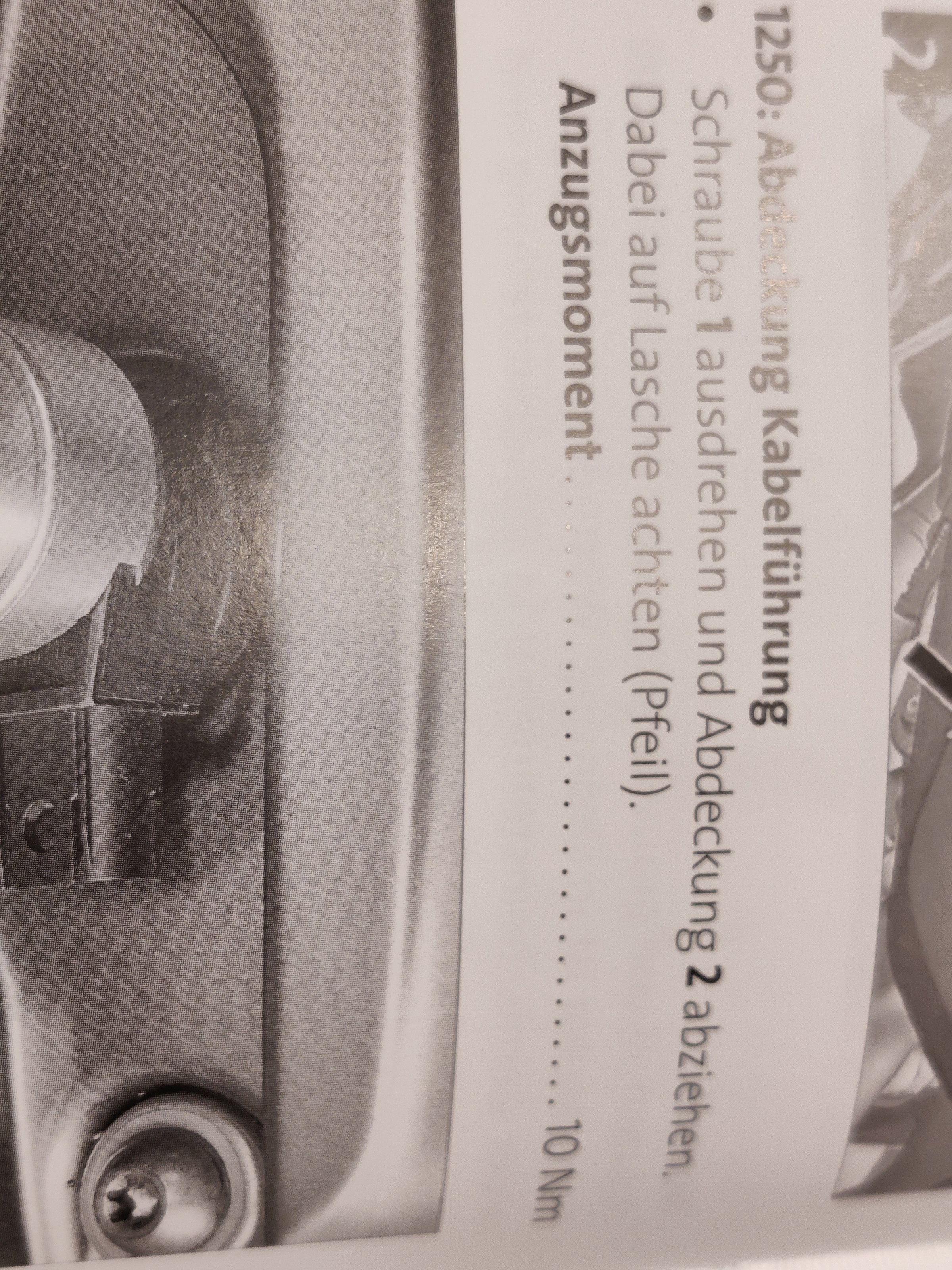

Im WHB steht auch 5 NM
J
johema
07.06.2008
257
Ich habe aber - obwohl ich nicht so geübt bin - schnell gemerkt, dass 10 Nm zu hoch sind und deshalb die Frage hier gestellt.

Hallo Andi, nochmal vielen Dank! Ich habe bei der T25-Schraube sofort gemerkt - 10 Nm - , das kann nicht sein.
Dieser Wert wird übrigens in diesem Buch auch für die 1200LC vorgeschlagen. Ich überlege, ob ich den Verlag auf den Irrtum hinweisen soll. Darüber hinaus bin ich verunsichert, künftig Daten aus dem Buch zu übernehmen.
