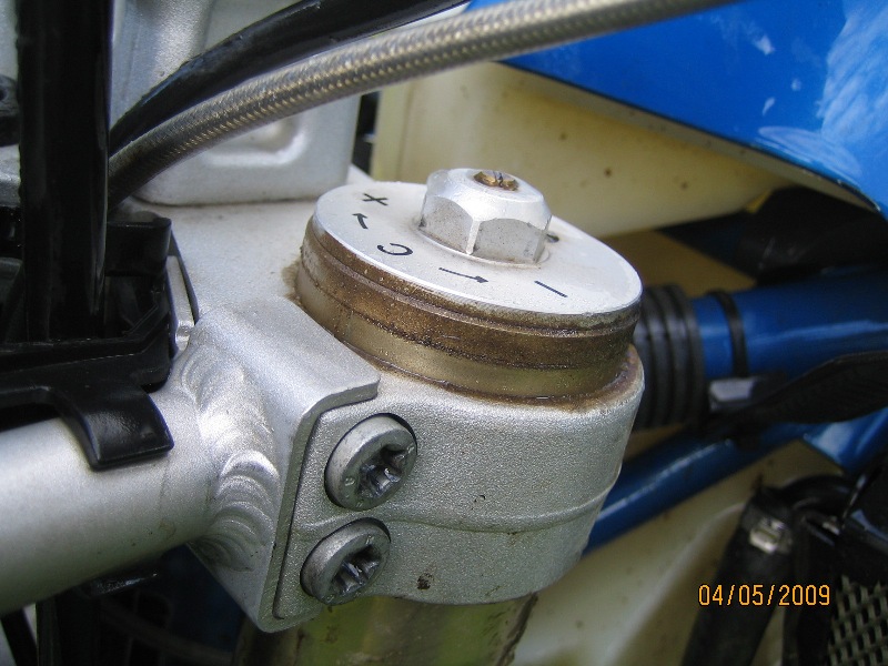

(oben 10Nm, unten 24Nm).......
umgekehrt wird ein Schuh daraus, unten 10Nm und oben 24Nm. Schreibfehler oder der Grund fuer das Problem?
Ist mir auch aufgefallen. Und war das nun die Ursache?
Das waere aber weniger gut, denn die Holme sollen unten relativ duenn sein und wuerden durch ungeeignet hohes Drehmoment verformt. Das stoert obendrein noch eine der wesentlichen Funktionen der Gabel (das unbehinderte Ineinandergleiten von Tauch- und Gleitrohr zum Behufe der Federung. Die Daempfung soll nur der dafuer vorgesehen Mechanismus uebernehmen und nicht das oval verformte Rohr).
Die Gabel ist ja per se schon bockig genug, da braucht's keine weitere Verspannungen durch zu hohes Drehmoment an der falschen Stelle.
Unser lieber Peter"selig" hatte sich ja hierzu schon mal geäußert und war dann ganz beleidigt, als es andere Einschätzungen gab. Ich glaube nur eine papierdünne Hülse=Gabelrohr lässt sich mit 24 statt 10 Nm verformen, unsere HP-Rohre garantiert nicht! Beide Drehmomente sind Miniwerte für einen Metallzylinder in einer so breiten Klemmung. Die unteren 10 Nm sind m.E. nur zum Führen und Nachgeben bei/gegen Verspannung gedacht, gehalten wird dann im Zweifel/bei Belastung oben. Oder eben nicht, siehe Basti u.a. bei Überlastung.
(Hoffentlich waren meine Ausführungen verständlich ;))
War natürlich auch gerade in der Garage und habe nachgeschaut: alle Rohre an richtiger Stelle! puuhh! :p

also, es ist natürlich richtig, oben 24, unten 10, und so war es auch.
Zumal beide Gagelholme gleich weit durchgeschoben waren bin ich nicht weiter beunruhigt. Ich selber hatte an den Schrauben noch nix gemacht, die Gabelbrücken etc sind im November neu gekommen im Rahmen der Reklamtion. Sehr erfolgreich übrigens. Nix klappert mehr.
Und da ja eigentlich auch nix weiter kaputt gegangen ist, ist die Welt soweit für mich in Ordnung, es hat halt ein wenig zu doll im Karton gerappelt.

Ist Deine Gabelklemmung fettfrei?
Oben fester klemmen als unten wie Willi / Peter schon sagte.
Bei mir ist noch nix verrutscht und sie wird auch artgerecht gehalten. Bei der Baja habe ich es 4 Runden lang geschaft immer über den gleichen dicken Kiesel zu dengeln, erst in der 5. und für mich letzten hab ich ne andere Spur gewählt. Und es hat ordentlich gescheppert, wenn da was rutscht, dann bei der Gelegenheit.

fettfrei war die Klemmung schon, aber jetzt wo Du`s sagst, am Tag zuvor hab ich die Gabel entlüftet und es hat gut gezischt und ein wenig Ölnebel rausgetan (200km Geschüttel halt), und am anderen Gabelholm hatte ich noch einen Gabelentlüfter dran (nur mit Finger tippen und zisch), der ist aber am Tag zuvor kaputt gegangen und hat ordentlich gesifft. Den hab ich dann abends rausgeschmissen und ne Original-Schraube reingemacht (hatte ich dabei). Auf dem Bild sieht man denn ja auch den Staub-Öl-Rand. Ob aber das Öl in die Klemmung kriecht, wer weiß? Wie üblich wohl ein Zusammenspiel einiger Sachen, ein wenig Öl, ein müder Fahrer, ein derber Schlag, und peng.
Ich werd die Tage mal die Holme reinigen.
Danke für den Hinweis und gruß

Das es dahinterkriecht, kann ich mir auch nicht vorstellen. Hatte bei Deinem Bildchen vermutet, daß die gesamte Klemmung gefettet worden wäre, warum auch immer. Vielleicht ölige Hände beim Zusammenbau, oder doch Kriechöl, oder, oder, oder? Waschbenzin und 240er Schmirgel in der Klemmung, nicht an der schönen goldenen Gabel.

Also das durchrutschen darf nicht passieren !
Abhilfe: In diesem Fall mal reinigen, sodass die Klemmflächen Schmutz und Ölfrei sind (das Öl kann schon was ausmachen ).
Ansonsten die Verschraubungen überprüfen.
Das einizige was da hilft ist stärker anziehen oder den Reibwert zwischen den Teilen erhöhen (nur die frage wie sowas dann aussieht ?! =D)
Ich ziehe das ganze immer mit 1-2 Nm mehr an und wechsle zwischen den Schrauben so lange hin und her bis sich nix mehr tut --> Gewährleistung für gleichmäßiges Anziehen.
Und eine im Endeffekt höhere Klemmkraft.
Auch auf saubere Klemmschlitze achten sodass die Klemmkraft auf die Holme übertragen wird ohne dass diese von Steinchen etc. im vorraus wirkungslos in die Gabelbrück geleitet wird.
Auch noch ein Satz zur Reibung bei Schraubverbindungen:
Es kann durch die variierende Reibung im Gewindegang und an der Auflage des Schraubenkopfes zu Anzugsmoment bzw. Kraft Fehlern von jeweils bis zu 100% kommen. Hinzu kommen noch die Genauigkeitsschwankungen des Drehmomentschlüssels die bei bis zu 60% liegen können.
Da kanns schon mal sein dass die Sachen ungünstig zusammen kommen.
Von daher is das immer so ne Sache mit den Momenten.
Ich bin aber auch der Meinung dass mann das bisschen ins gespür bekommen kann ob ne Verschraubung in Ordnung ist oder ob Kraft, durch zu hohe Reibung im Gewinde/Kopf, nicht richtig übertragen wird.
Man könnte das Gewinde u. Kopf etwas Schmieren um die Reibung zu minimieren... Verändert dann aber auch das Löseverhalten etwas ... daher zu bedenken!

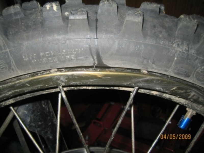

ist das das Ventil mit blauer Staubkappe?
Wenn ja, würde ich die Mutter gegen die Ventilkappe kontern oder besser ganz abnehmen, so kann sich das Ventil bewegen, wenn der weiche Reifen auf der Felge wandert. Wenns schief ist, ist man gewarnt und es reisst nicht gleich ab.
André

ja, das ist die neue Ventilkappe in HP2-blau von Wunderlich. Erste Fahrt und schon ne Delle in der Felge. Die Kappe kommt wieder ab.
