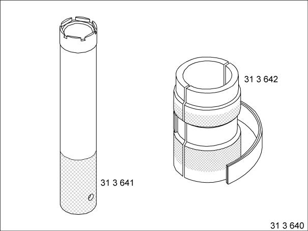

Diskutiere Gabel im HP2 Enduro und HP2 Megamoto Forum im Bereich Motorrad Modelle; Servus, wer hat schon mal die Gabel zerlegt und kann mir sagen welches Spezialwerkzeug ich brauche. Gruß huub

Bis auf eine Vorrichtung zum Einschlagen der untern Buchse inkl. Wellendichtring sollte ein Schrauber eigentlich alles in der Werkstatt haben.

Servus, Einschlagwerkzeug hab ich, mir gehts um den Schlüssel, mit dem man die innere Schraube aufbekommt, falls in der Spezialgabel sowas vorhanden ist. Und der Schlüssel ist alles andere als normal in einer Werkstatt. Falls der so speziell ist würde ich mir den gerne zulegen bzw. anfertigen.

Ich habe mir sämtliches Spezialwerkzeug (HP-Spezialtoolset) gekauft in der Hoffnung das auch alles dabei ist.

Servus Andreas, ist da ein Schlüssel dabei, ca. 25-30 cm lang, Durchmesser ca. 30 mm mit einem Kreuz oder sowas ähnliches an einem Ende?

Servus Andreas, jetzt wirds gut. Ich bräuchte bitte den Durchmesser des langer Werkzeugs und die Länge. Wenns nicht zu viel Umstände macht. Das Einschlagwerkzeug hab ich.

Ich werde es morgen ausmessen. Kein Problem.......
Aber das Teil extra anfertigen ist doch ein Haufen Arbeit?????

Hey Huub,
ich habe nachgemessen. Länge 24cm, Aussendurchmesser 41cm, Innendurchmesser 31,8cm.
Aber das selber herzustellen macht bestimmt viel Arbeit. Bei Marzocchi kannst du es aber auch kaufen.
Gruß Andreas

Auch noch, bei Marzocchi kannst du sehr gut sehen wie die Gabel außeinander geschraubt wird.

Servus Andreas, vielen Dank. Herstellung ist kein Prob. wenn ich die Masse habe. Werd gleich anfangen.
