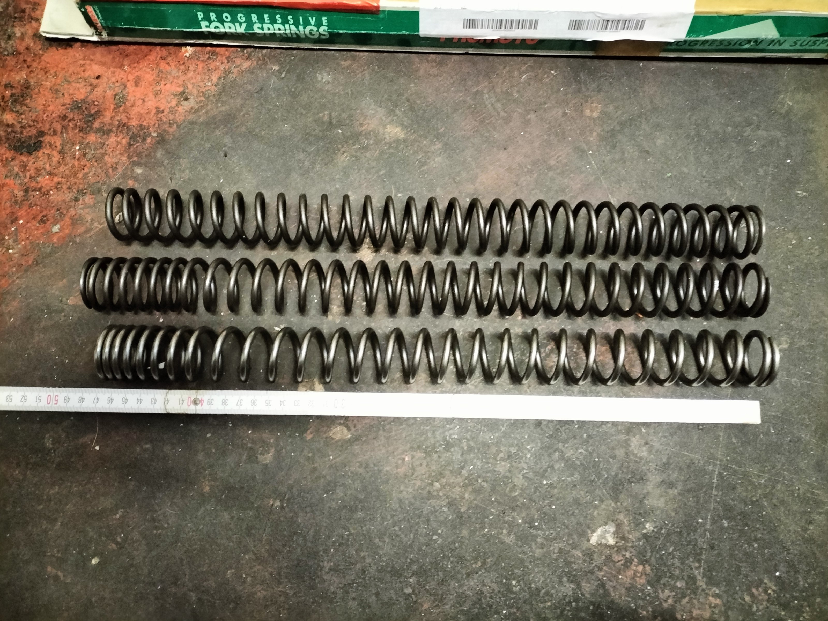

Ich möchte gerne die Gabeln an der HP2 Enduro und Megamoto servicen.
In meinem Sammelsurium habe ich noch drei Sätze Gabelfedern gefunden, 2xWilbers, 1xHyperPro (by Touratech).
Diese haben unterschiedliche Längen:
  • 46,5cm
  • 47,0cm
  • 48,5cm
Gekauft hatte ich alle jeweils 'passend für die Enduro', so mein Kenntnisstand.
Weiß jemand, ob die Länge irgendeinen Einfluss hat und ob davon auch etwas in die Megamoto passen würde?

Bild vergessen :)

Damit ist schon mal klar, dass die Megamoto-Federn im Vergleich zur Enduro >15cm kürzer sind. Das wird also nichts mit einem Einbau der bei mir vorhandenen Federn in die Megamoto. Nach meinem Kenntnisstand gibt es keine Cartridges auf dem Zubehörmarkt für die Gabel der Megamoto...was funktioniert denn dann vernünftig?
Die Gabel meiner Megamoto wurde mal von Zupin umgebaut. Zwar habe ich auch die Rechnung noch dazu, aber was Zupin da genau gemacht hat, wissen sie (auf telefonische Rücksprache hin) leider selbst nicht mehr. Mein Problem ist, der Vorbesitzer war wohl 25kg schwerer als ich. Mit Verendung eines anderen Gabelöls wirds da wohl nicht getan sein.
