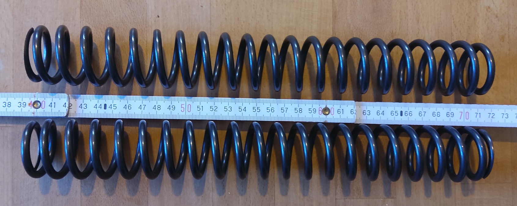

Hallo zusammen,
kann mir ein Forumsmitglied die Abmessungen der originalen Megamoto Gabel-Feder mitteilen?
Länge:
Anzahl der Windungen:
Draht Durchmesser:
Außendurchmesser: ca. 40,5 mm
Danke,
Grüße Hardy
kh500h1
30.07.2010
547
72336 Balingen
G650x / Megamoto
nur um das vollständig zu machen
Danke an ein Forumsmitglied für die Maße:
Länge: 312mm
AD: 40,2mm
Draht D 5,2mm
Federrate: 0,8 N/mm
Windungen 21

Wirklich komplett wären die Daten gewesen, wenn Du die Anzahl der federnden Windungen mit angegeben hättest, wiewohl sich diese aus den angegebenen Daten errechnen lassen (die Berechnung beinhaltet aber mindestens Kenntnisse des große "Einmaleins'" ;)).
