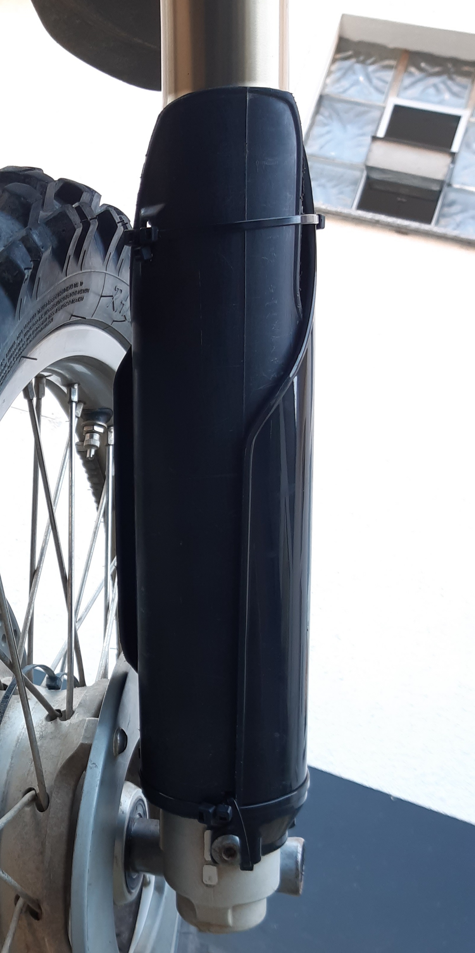

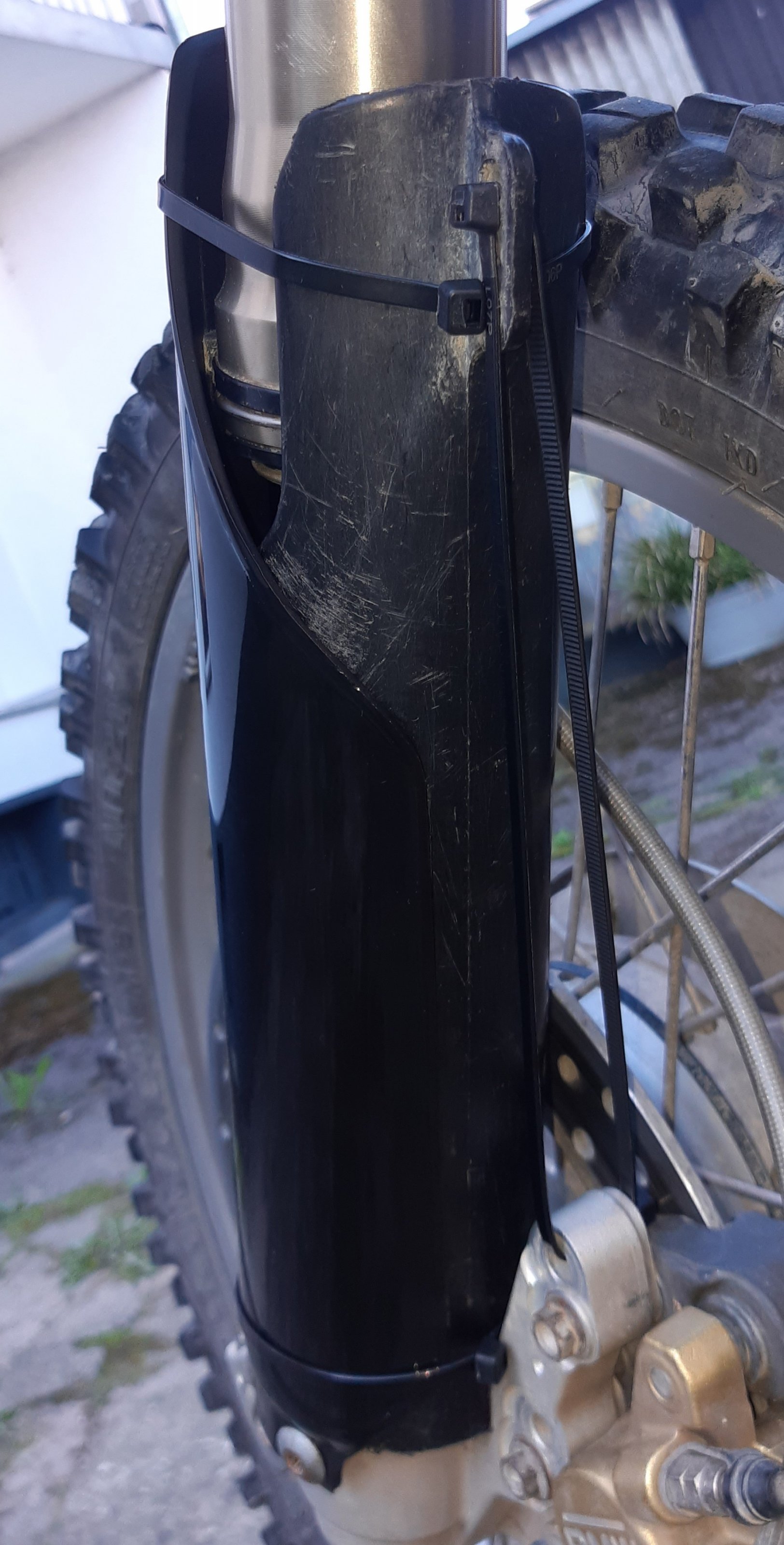

Für alle Pfützenfahrer unter uns. Wie kann man die Tauchrohre vor zu starker Verschmutzung einfach schützen? Meine Lösung: Neue Gabelschützer montieren und die alten mit der Säge in Zylinderform schneiden. Dann etwas zusammendrücken und von hinten in die neuen reinschieben. passt perfekt und schon ist der Rundumschutz da. Ein Paar Kabelbinder für die Verlierangst beruhigen auch.
Viel Spaß beim Basteln. Und die Neuen schnell bestellen, bevor es keine mehr gibt.
LG Ulrich aus Kölle

Faltenbalg passt, denke ich, nicht an die USD-Gabel und Neoprenstrümpfe reiben beim Einfedern schön am Tauchrohr. Wenn da mal etwas Dreck zwischen Neosocke und Rohr kommt, dann wird schön geschmirgelt. Die Neos ohne Klettverschluss lassen sich nur nach Gabelausbau draufziehen bzw. abziehen und die mit Klettverschluss sind nicht zu 100% dicht. Es ging mir auch ncht um den perfekten Schutz sondern nur um eine geringere Verschmutzung der Tauchrohre und damit Schonung der Gabeldichtungen im feuchten Gelände. Die Lösung mit den alten Gabelschützern ist leicht zu montieren und demontieren und vor allem reibungsfrei. Man muss seine alten Schützer jedenfalls nicht wegwerfen sondern kann sie praktisch weiter verwenden. Aber jeder wie er es am liebsten mag.

So weit (Kabelbinderorgie, siehe Bilder) würde ich meine aesthetischen Ansprüche aber deswegen nicht zurückschrauben wollen und den relativen "Klacks" des Gabelholmausbaues dafür liebend gerne auf mich nehmen. Ist ja pro Gabelölwechsel alle 30 Mm (?) sowieso erforderlich. Das Auge ißt schließlich auch noch mit!
