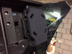

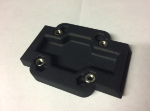

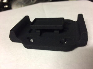

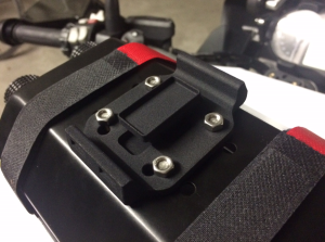

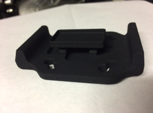

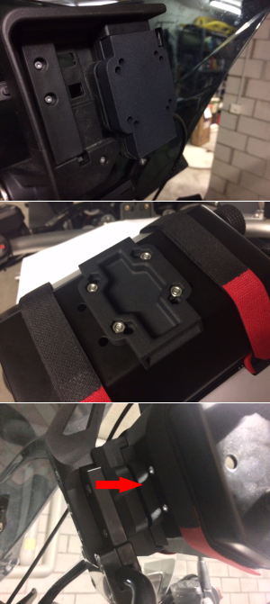

Hallo zusammen
Ich habe mir zu perönlichen Zwecken zwei Arten von Adaptern gemacht, die in die Navihalterungen für BMW Navigator 5 und BMW Navigator 4/Garmin Zumo 660 passen.
Zu verkaufen habe ich zwar nichts direkt, aber man kann es doch selber bestellen wenn man möchte. Ich denke möglicherweise gibt es die eine oder andere Person, die auch an sowas interessiert sein könnte.
Beide Adapter haben das AMPS Lochmuster (30x38mm, hoch und quer).
Version 1: Ideal für BMW Navigator 4/Garmin Zumo 660 Navihalter
Relativ flach, 2mm dicker als der Wetterdeckel. Max. M4 Verschraubung (Muttern können direkt eingelegt werden in die Vertiefung).
--> Garmin Zumo 660 Cradle Adapter by Tinu on Shapeways
Version 2: Ideal für BMW Navigator 5 Navihalter
Ein wenig erhöht, falls ein montiertes Bauteil breiter ist als die abschliessbare Halterung (der Rahmen links). Max. M5 Verschraubung.
--> Garmin Zumo 660 Cradle Adapter V2 by Tinu on Shapeways
Diese Adapter sind von mir 3D-gezeichnet (Sketchup) und können über Shapeways bestellt und gedruckt werden. Ich habe sie logischerweise selber für mich drucken lassen, die Teile funktionieren.
Das Material ist eine Art Polyamid (=Nylon), das in Pulverform schichtweise mit einem Laser geschmolzen und so das Modell aufgebaut wird. Es ist sehr zäh, schlagfest und stabil.
Wer mehr dazu wissen will kann mir ja eine PN schreiben.
